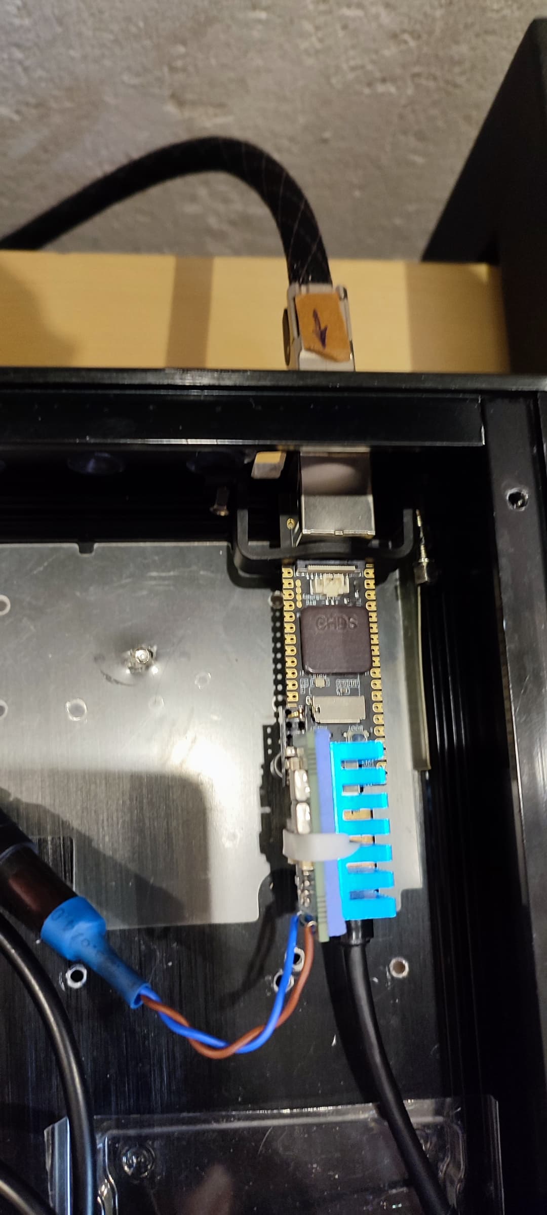

Кстати да. Прям напрашивается его в отверстие это вывести…
И тайп-си прямо напротив разъема.
Хорошая мысль пришла уже потом :rofl:
Диаметр отверстия позволяет до защелки кабеля дотянуться. Потом добавлю какую-нибудь цилиндрическую заглушку для красоты.
а он нужен?
Перепрошивать - да.
Зачем??? Если стабильная версия - она и онлайн прилетит. “Работает-не трогай!!!”
Если на реземе питание то при прошивке нужно его отключить. Главное чтобы нижняя, ответная часть не помешала вставить кабель.
Полностью согласен. Если. )
Повторюсь.Аудиоустройство предназначено для прослушивания музыки.Если его с завидной регулярностью нужно зачем-то разбирать,то проще собрать все это на фанерке,соединить штатными проводочками и накрыть тряпочкой. :rofl:
Предположим завтра Павел скажет что то пошло не так, если хотите обновиться доставай те кабеля и шейте по юсб. Один раз такое уже было.

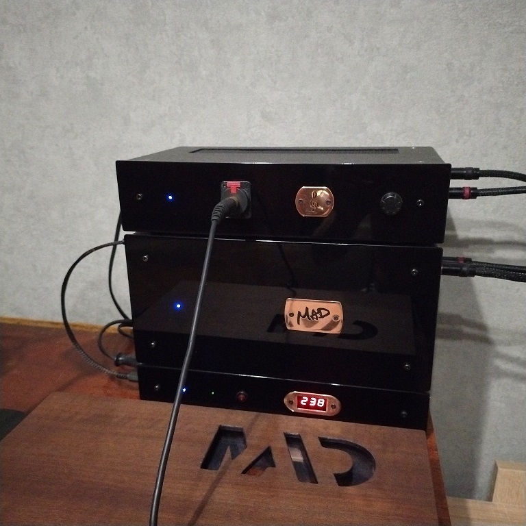

Не закончено. Не могу наслушаться.

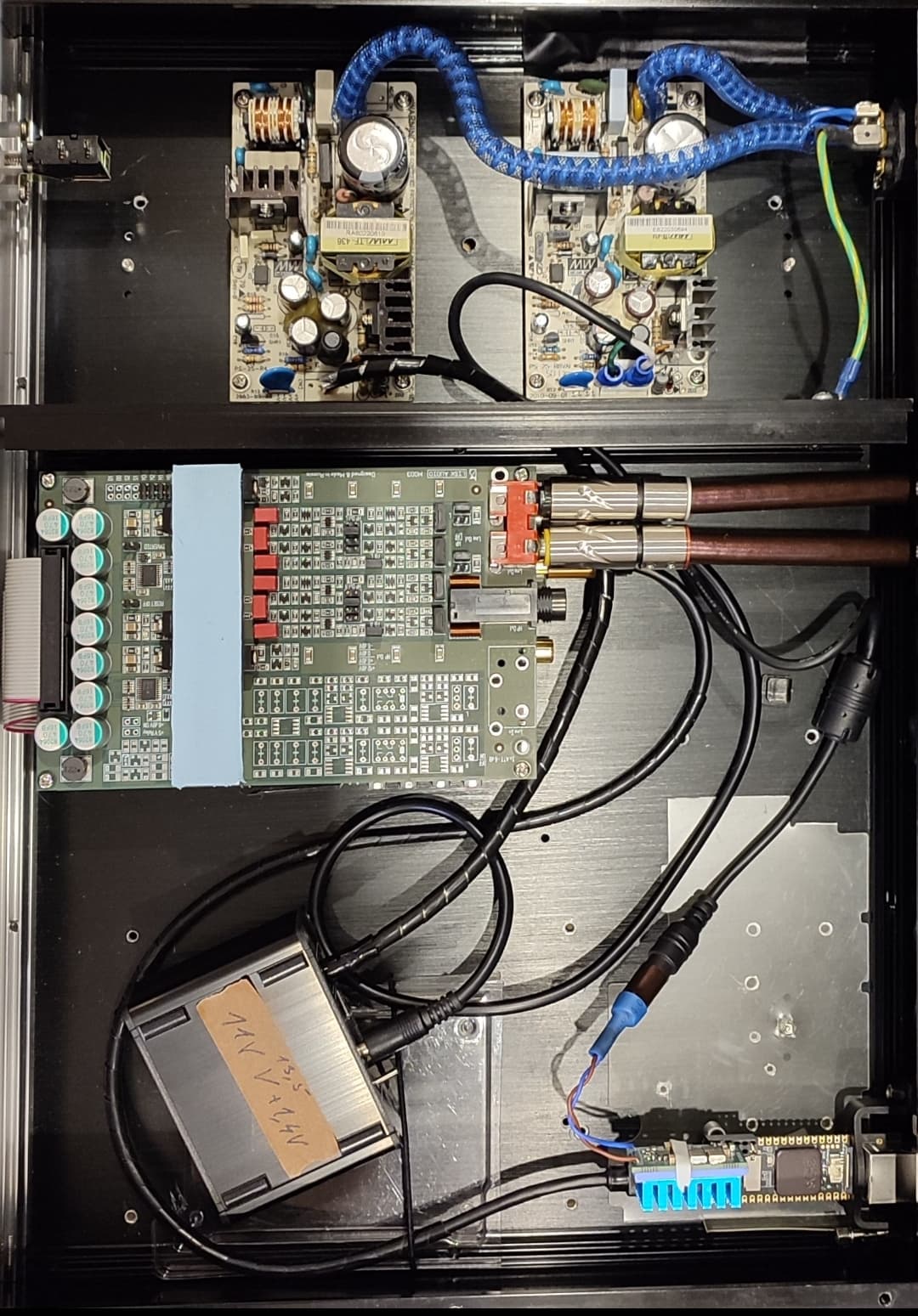

Прикольно. А кто управляет цифровым фильтром? А что за дуал моно? Собственная разработка или где-то взят проект?
Разработка своя. За основу были взяты идеи ViktKors и Dmitry2006 с Vegalab. Платы ЦАП полностью автономны по питанию. На каждой PCM58,opa1655(i/v) и фильтр на 544УД2 с повторителем. Выход “квазибалансный”.Два малошумящих стабилизатора для PCM и два (LM317/337) для аналога. В питании i/v два стабилитрона.Питание PCM - танталы и Nichicon FG. Аналог - Panasonic FR и JB.Перестройкой фильтра занимается микроконтроллер,который работает только при активном сигнале MUTE.На плате фильтра два инвертора и два триггера превращают I2S в LJ.
I2S с внутренним клоком
