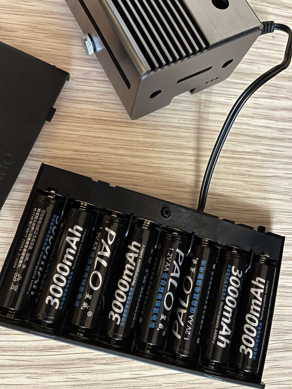

Есть смысл обратить внимание на LiFePo4 аккумуляторы 15Ah
как пример, комплект батарей EVE на основной блок и резервный, который стоит на зарядке.
Даже ручное переключение тумблером раз в два-три дня уже хороший результат
чуть дороже - 20Ah
https://www.avito.ru/moskva/orgtehnika_i_rashodniki/komplekt_akkumulyator_lifepo4_12v_20ach_7498448862
Питание на аккумуляторах отлично подойдет для эксплуатации с высоким уровнем помех в электросети - многоэтажки и винтажный жилой фонд с алюминиевой проводкой
низкочастотный шум аккумулятора? - тут шашечки или ехать) бороться с помехами в сети
Аккумуляторы решают задачу с отсечением помех ОТ СТРИМЕРА в питание устройств из дистрибутора питания.
при наличии хорошо побранного\отслушанного сетапа и бриллиантовых ушей - это слышно
Эти тоже напрямую без стаба можно совать в девайс?
это при 24/7 ?
верно, 2S - две на заряд, две на питание
удобно, что все в холдере

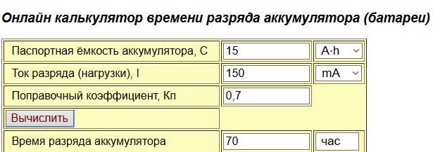

Поправочный коэффициент 0.70 необходим для учета внешних факторов, которые могут повлиять на срок службы батареи.
может, кто поправит меня)
