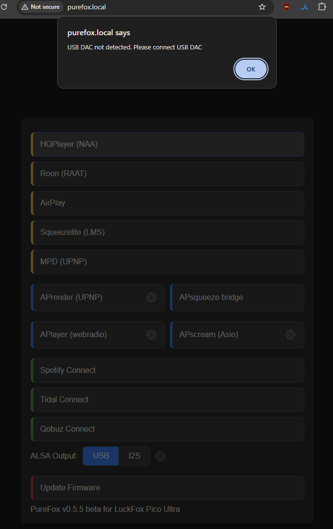

В устройстве установлена версия 0,5,5

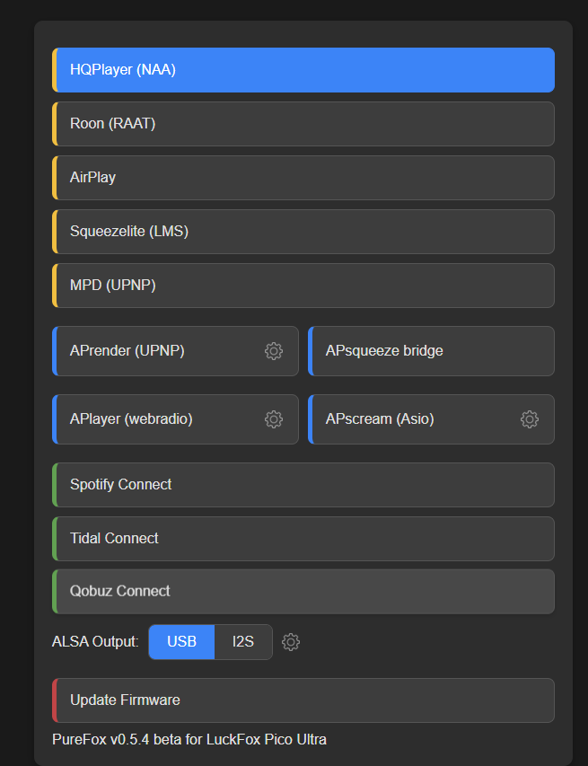

Предлагаю попробовать текущую версию 0,5,4

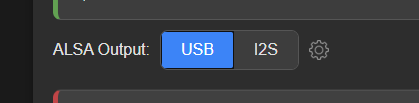

Переключитесь на USB - обязательно
нажмите кнопку онлайн апдейт.
прошивка даунгрейдится до 0,5,4
Не будет смены ip при перезагрузке
на 0,5,4 не будет проблем с USB
с 0.5.5 - зависит от модели ЦАП
набор для прошивки
для возврата на i2s нужно будет перепрошить устройство комплектным USB кабелем

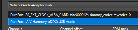

Через i2Fox → USB → uDDC → i2s → DAC играет феноменально. Бас наверно лучший что я у себя слышал. Остальное тоже впечатляет, пространство детализация - всё живое.
Прямой i2s в цап немного уступает USB , скорее всего это потому что в HQP шейпер лучше работает с более высокими частотами.
