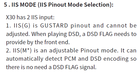

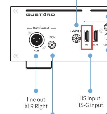

Добрый день, Лев,
вы не в курсе подходит ли распиновка i2s под Gustard x30?
Здравствуйте!
распиновка i2s совместима с Gustard x30
использовать разъем i2s hdmi - IIS

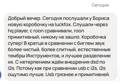

Что то новое это что имеют ввиду?
новое - это вот

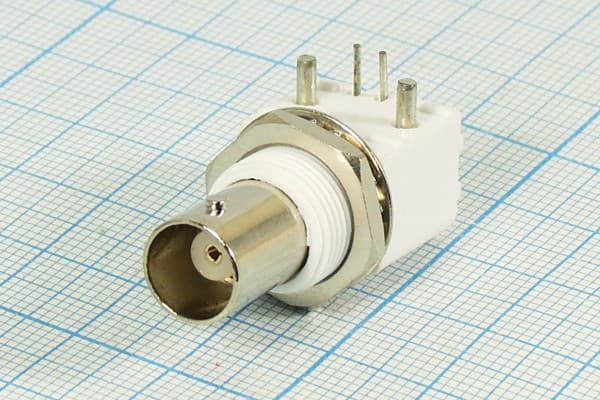

А может можно i2s to bnc шляпендию соорудить? Да, да, bnc прошлый век, но для кордов по-прежнему актуально.
I2s>spdif видимо многие хотят.
Та хотя бы один ![]()
Вы не поняли юмора Льва. I2s это формат данных, а bnc это разъем для коаксиального кабеля, и теоретически по четырем таким кабелям можно передать i2s. А если в цапе один, то это spdif, это другой “формат данных” если по простому.
Мы не в детском саду, не надо меня учить прописным истинам. Ежу понятно, что я говорил про SPDIF, хоспаде. Юмор Льва это конечно хорошо, но вопрос остается вопросом.
И да, если чо кто не в курсе - корды умеют до 768 по dual BNC. Так что юмор хоть и хороший, да отчасти не в ту степь.
