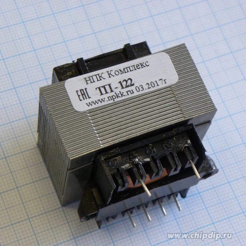

У меня стоял транс на 15 вольт вторичек. После выпрямления при нагрузке на клеммах питания аналога ЦАП было 16-17 вольт. Автор сказал, что мало, нужно минимум 18, иначе стабы не работают правильно. Транс сказал брать с 18 на вторичках, вот и беру.
На еще https://www.avito.ru/donetck/audio_i_video/transformator_toroidalnyy_7w_2h18v_4489590705
https://www.avito.ru/donetck/audio_i_video/transformator_toroidalnyy_6w_2h18v_4874116826
