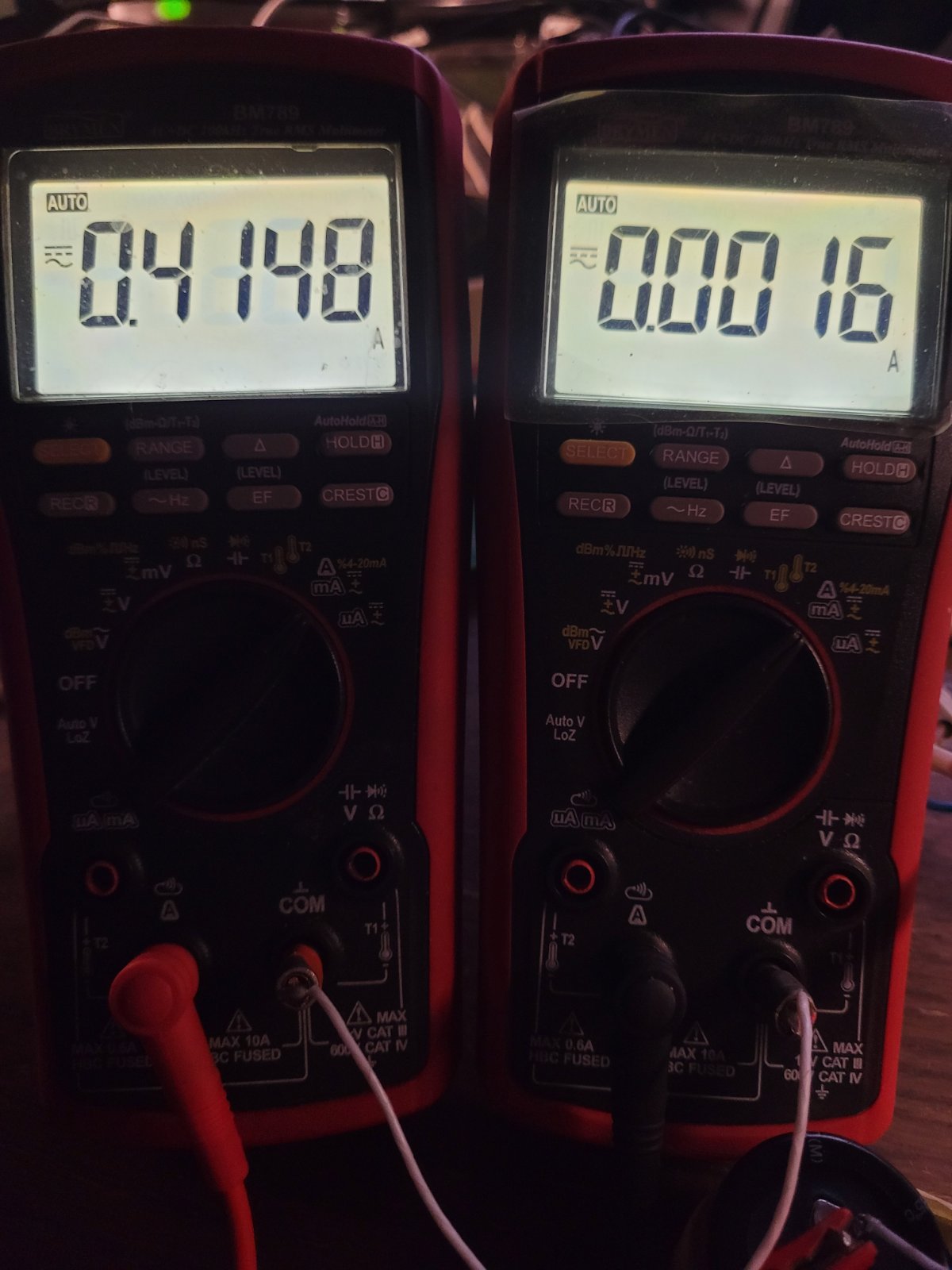

Провел небольшую лабораторную работу. Скажем так, я тоже был не прав. Но не совсем. Буду выкручиваться до последнего. :smile:

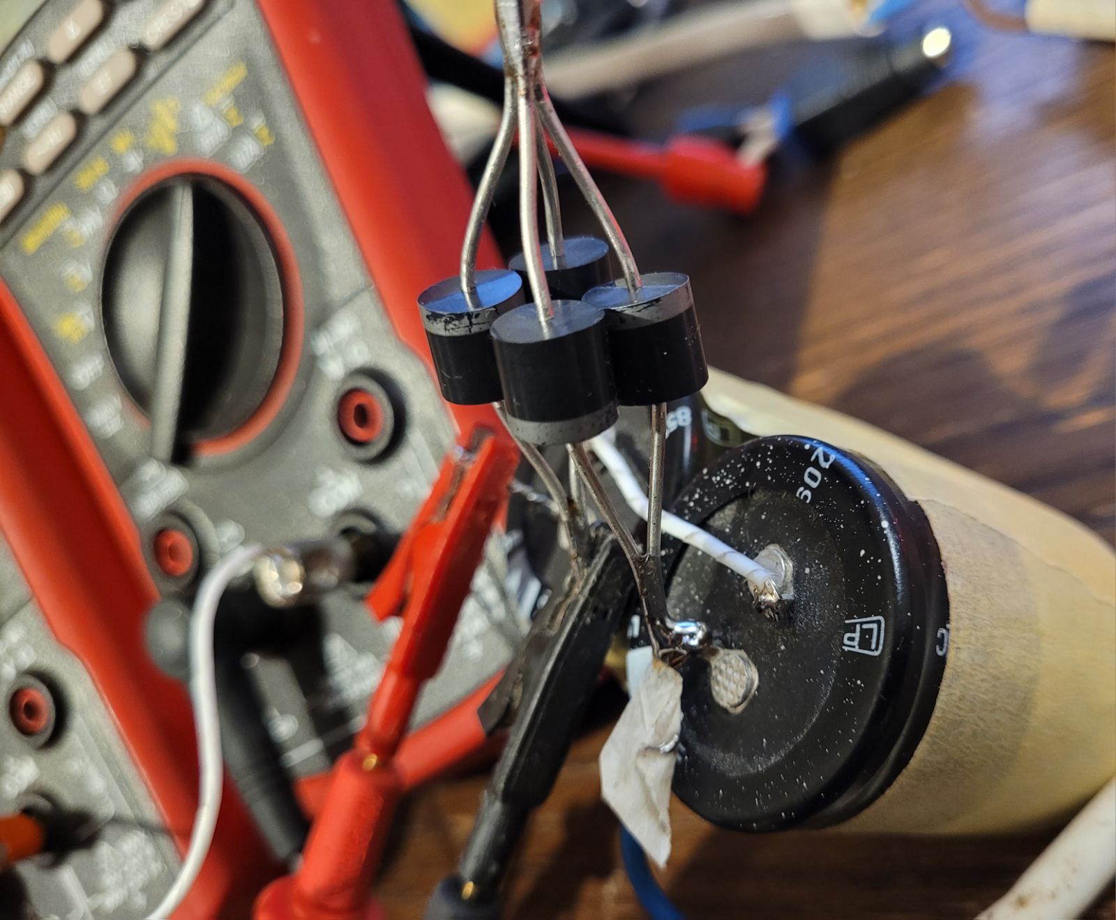

Я сделал по быстрому макет из 2x10000x63V и 4 диодов 10A10.
Слева это ток через емкости, справа через диоды. Режим AC+DC на всякий случай, он в RMS учитывает смещение по постоянному току.
Нагрузка 90W. Действительно ток проходит через ёмкость.

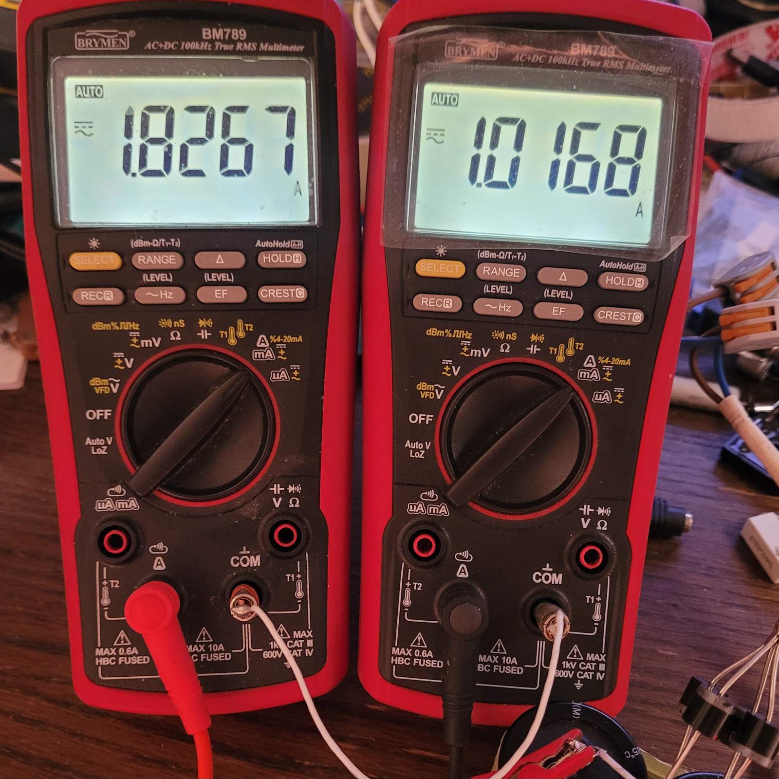

Нагрузка лампа на 300W.

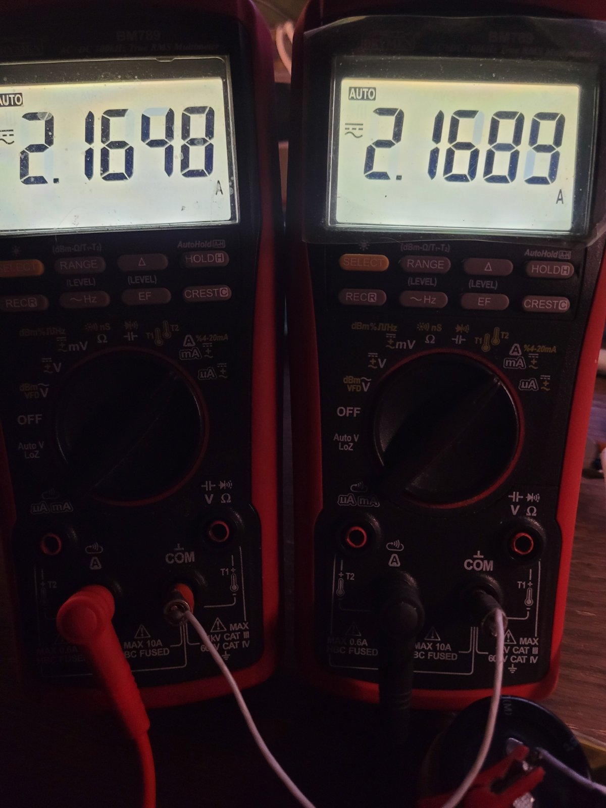

Нагрузка 700W
Все правильно. Я же писал что величину емкости нужно выбирать исходя из рабочего тока. Что бы падение напряжения на емкости в рабочем режиме не превышало 0.5 В и ток через диоды не тек. При 700 ватах нужно увеличивать емкость или если хотите с экономить на емкостях ставьте несколько диодов последовательно.
Главное чтобы паспортный максимальный ток через емкость был с запасом, а то и рвануть может.
Просто когда у вас начинает течь ток через диоды то схема перестает выполнять функцию отсечки постоянной составляющей.
700 ВТ. ток примерно 3 А. Сопротивление 10000 мкф ( без учета esr) на частоте 50 Гц примерно 0.3 ом. Падение напряжения на конденсаторе будет 0.9 В. Естественно что диоды уже будут открываться и через них потечет ток.
