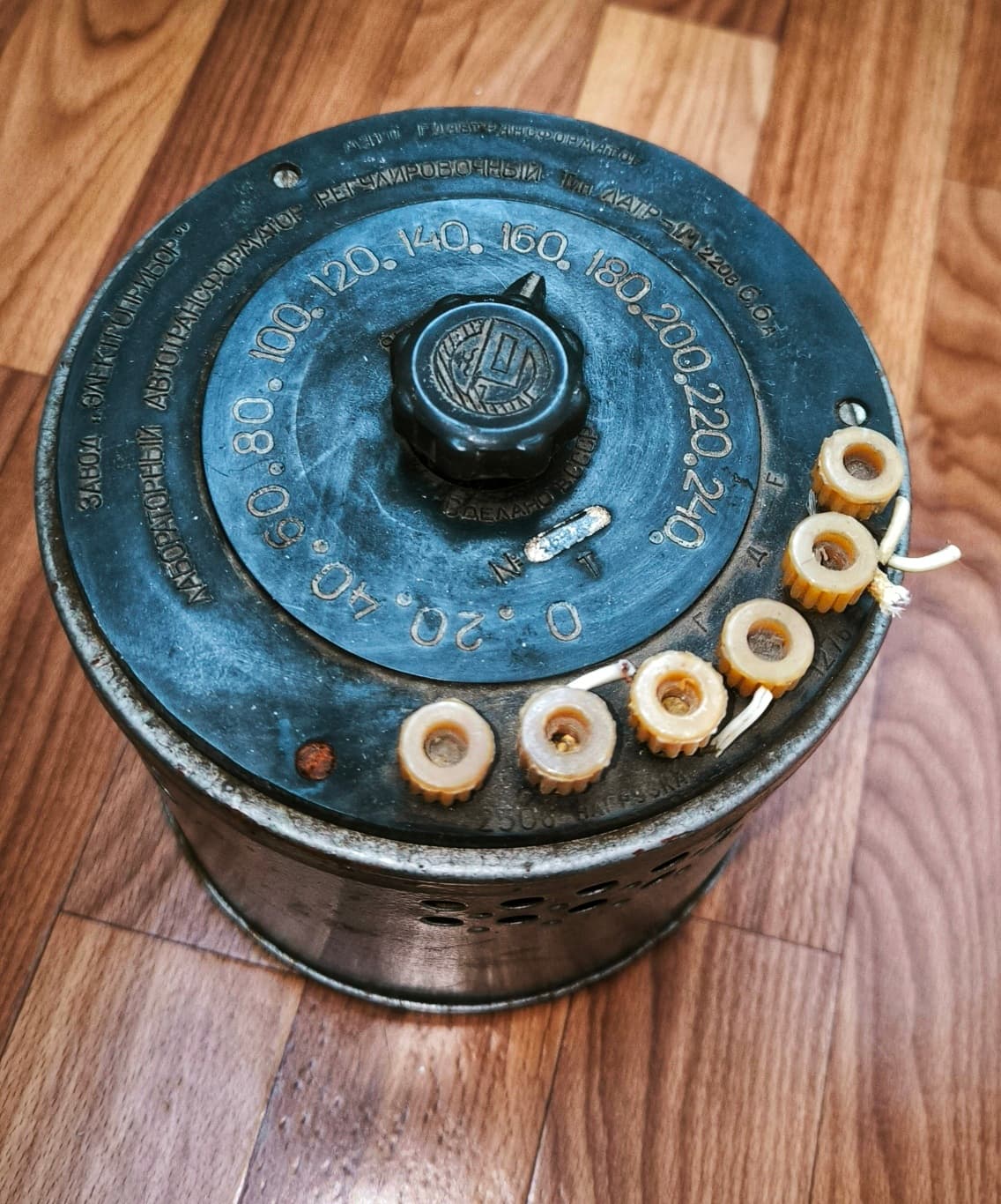

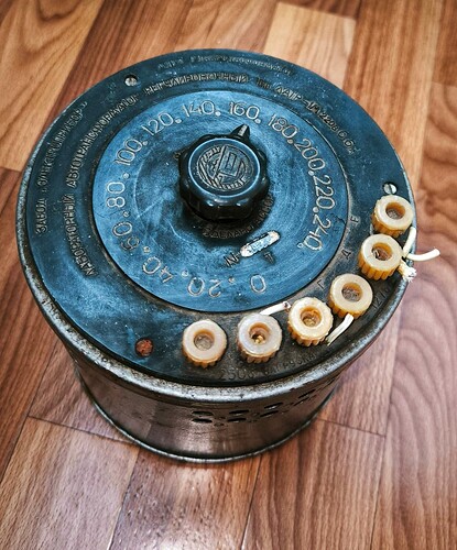

Попробывал…так и есть. При 220 сетевом всякий гул пропал.
Спасибо за предложение. Нашелся в хозяйстве Штиль, делает тоже самое, только автоматом..
Значит не качественный! ИБП работают на десятках и даже на сотнях килогерц и их слышать (помех от них) никак нельзя, но они могут что-то возбуждать в усилителе, в моих тишина мертвая, хоть с ибп, хоть с линейными.
Инверторный? У мня от него торы гудели, без него - ни звука ?
Не, старый релейный…Сейчас вообще всю электронику хочу отрубить и включить фиксом на 220.

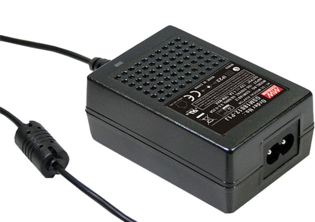

Вроде спрашивал тут уже, но спрошу еще раз с вашего позволения, есть простой способ как пресечь выброс в электросеть помех от имеульсника, например минвелл, который включен в единый разветвитель или в соседнюю розетку, как уменьшить влияние помех?
Какой конкретно MW?
GST/GSM?
У самого минвела на входе уже стоит простенький фильтр, работающий в обе стороны. Вам нужно добавить перед ним еще одну коробочку с EMI фильтром. Это может быть как готовый, так и собранный самостоятельно. Располагать желательно ближе к минвелу. При наличии “честного” заземления в сети, работать будет хорошо. Если фильтр двухкаскадный, с разными номиналами дросселей и вам нужно защищать сеть от минвела, то располагайте фильтр так, чтоб дроссель большего номинала был ближе к минвелу.
По току фильтр рассчитывайте на минимум 5-ти кратный запас от реального пикового потребления.

Тот, кто это сможет сделать, такие вопросы не задает. Тут нужен только корпус в который эту плату добавить. И кстати, она и постоянку сети отсекает, что очень важно для трансформаторов без зазора (торов и си кор). А для любых импульсников эта фича не нужна, но и не мешает.
Если за тыщу жаба задушит китайскую платку брать, то вот еще вариант, если земли нету, то два мелких керамических кондера надо кусачками удалить.
