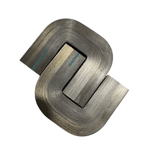

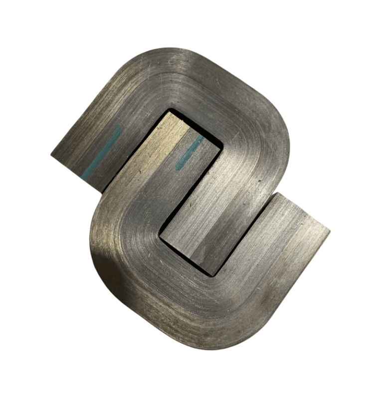

Каким образом трансформатор C-core (C - cut - англ. разрез) попал в категорию “трансформатор без зазора”?

Да, ошибся, R core. Внешне схожи ![]()

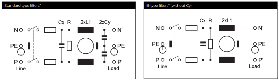

Это абсолютно неверно. Там очень жесткие требования по безопасности (минимальные токи утечки), электромагнитная совместимость (условно, БП должен быть устойчивым к внешним помехам и своим излучением не мешать работе чувствительного медоборудования).
Вот, например, сетевые фильтры - обычный слева, медик справа. Как видно, на медике отсутствуют Cy, именно по сображениям безопасности (соблюдение жёстких норм по току утечки на землю)
