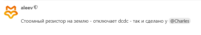

можно вольтметром, не подключая внешнего 3.3 (подать 5в, лис не включится, на 36 пине должно быть 0В)
Именно так. Перемычка. Лайтовый способ усыпить штатный 3.3. Работает, проверено.

Я же написал, что у коллеги DCDC отключен корректно под моим контролем..
Окей. Исходно не был?
