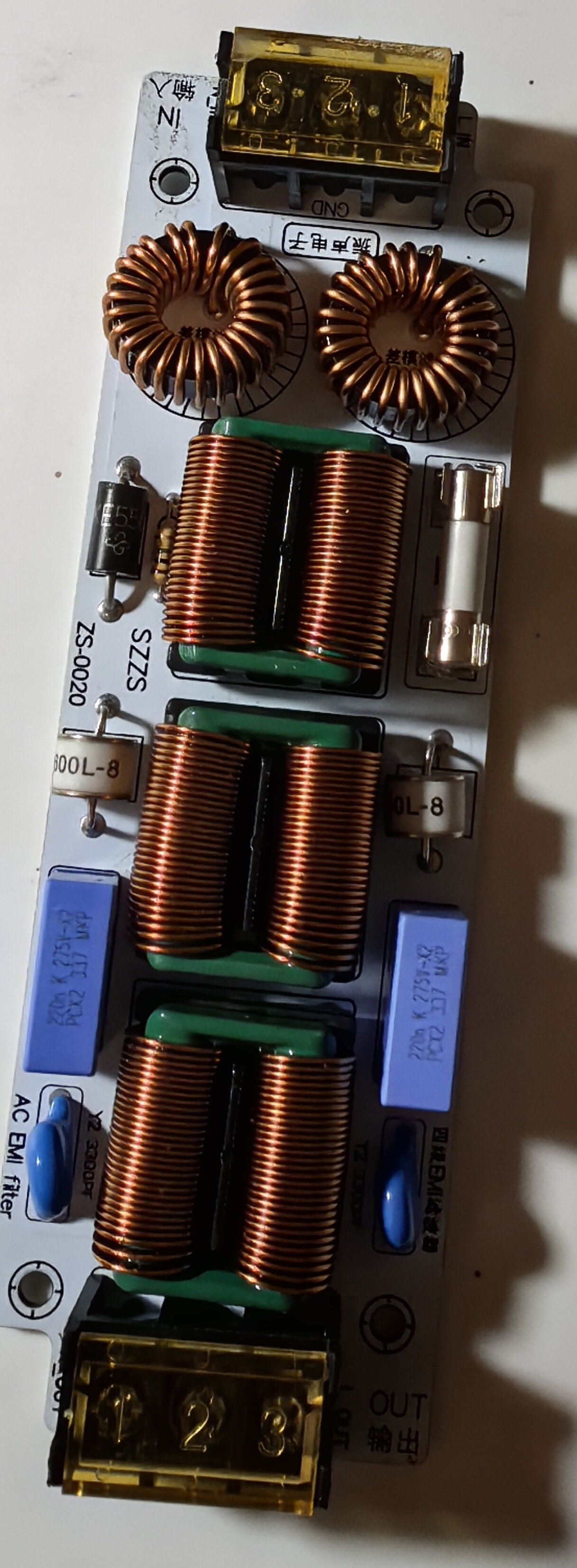

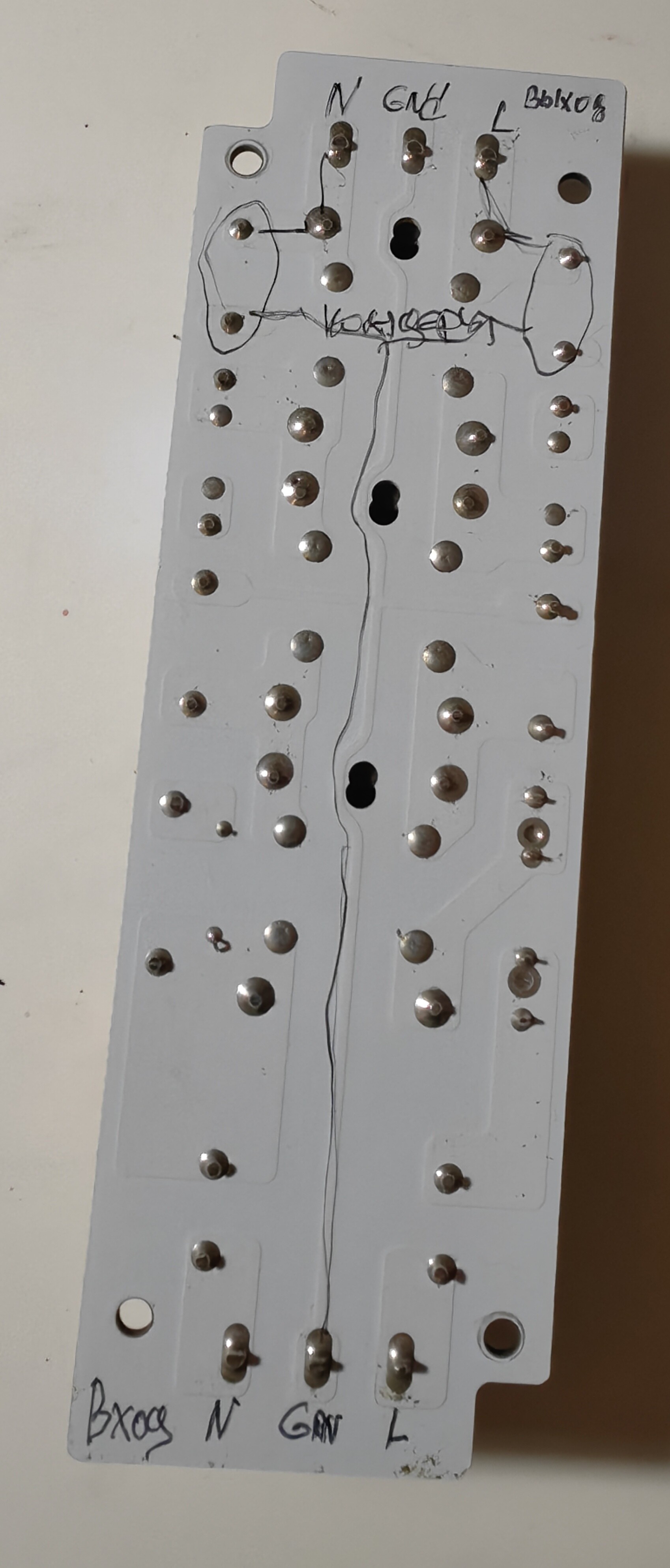

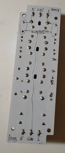

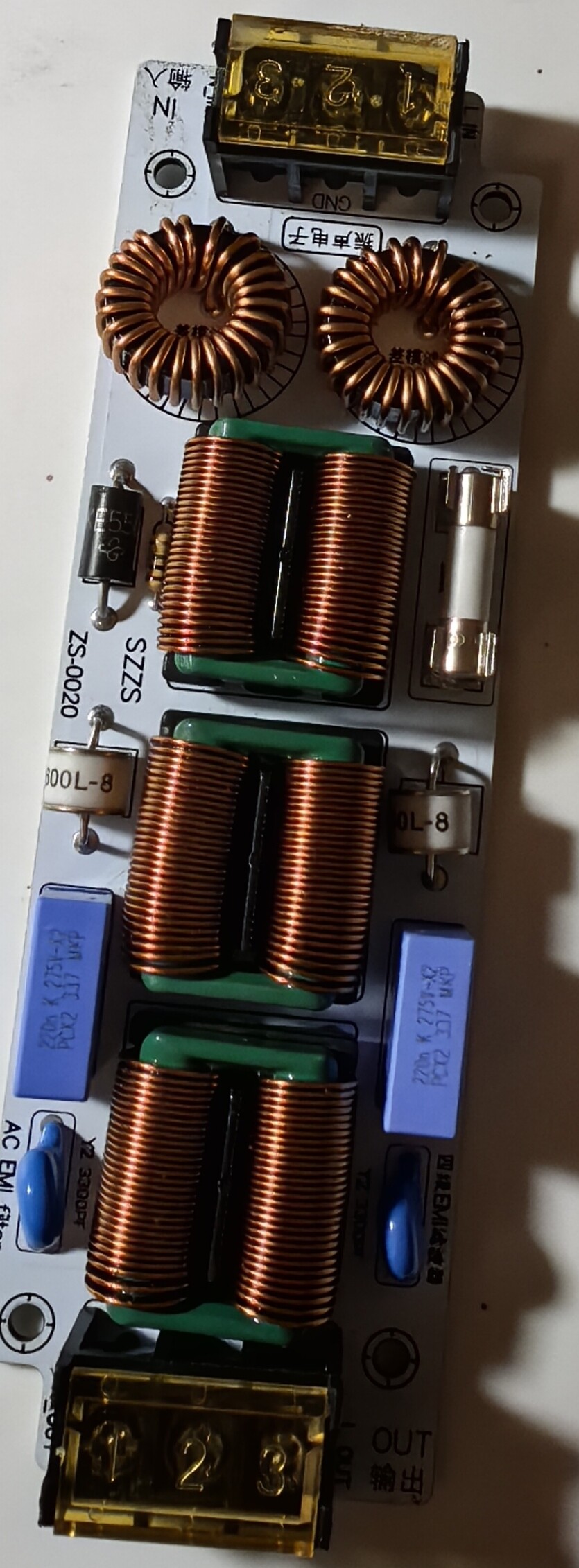

Они от земли от входа стоят и фазои и нулем выхода. На корпус там нет замыкания никакого похоже.
На корпус еще через площадки под болтовое крепление может идти контакт, но судя по фото, здесь крепление не посажены на землю. Можно не выкусывать мелкие конденсаторы.
Да, я посмотрел, там нет контакта. Спасибо, завтра буду проверять в деле эту штуку.
Не забудь поделиться результатом. И да, конденсаторы не выкусывай.
Не не, все на месте..

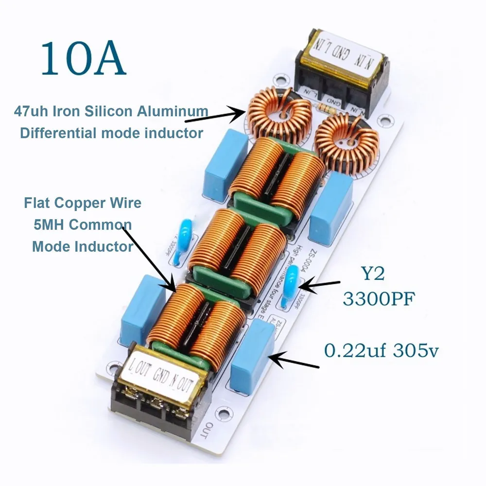

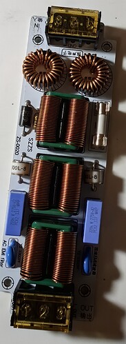

Такое впечатление что этот фильтр для какого то оборудования в сети с коммутационными помехами, только варистора рядом с предохранителем не хватает для полной защиты источника. А емкости вытащили в стороны тупо для уменьшения габаритов в длину, между дросселями было бы лучше все же.
Странная компоновка, горизонтальные катушки занимающие кучу места и все остальное раскидано вокруг.

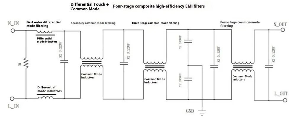

Есть еще версия без разрядников и супрессора
Только цепочка LC фильтров

Этот вариант без разрядников будет получше в плане фильтрации для аудиоприменения.

Есть похоже всеже польза для звука от фильтра. А вот перемена фаза/0 не заметна на первый взгляд.. Но это не точно.
Ну можно что-нибудь отпаять/выкусить на моей плате для пользы дела, только надо знать что..
Вам ничего выкусывать не надо, это ничего не улучшит. Если у вас изначально шумная сеть, довольно чистый тракт и уши, которые еще слышат выше 15 кГц, то разницу вы должны услышать. Особенно на качественных треках с живыми инструментами. Если не услышали, или на уровне показалось, тогда либо у вас и так всё хорошо было, либо наоборот, какая-то составляющая, которую выше упомянул, не позволяет услышать разницу.
