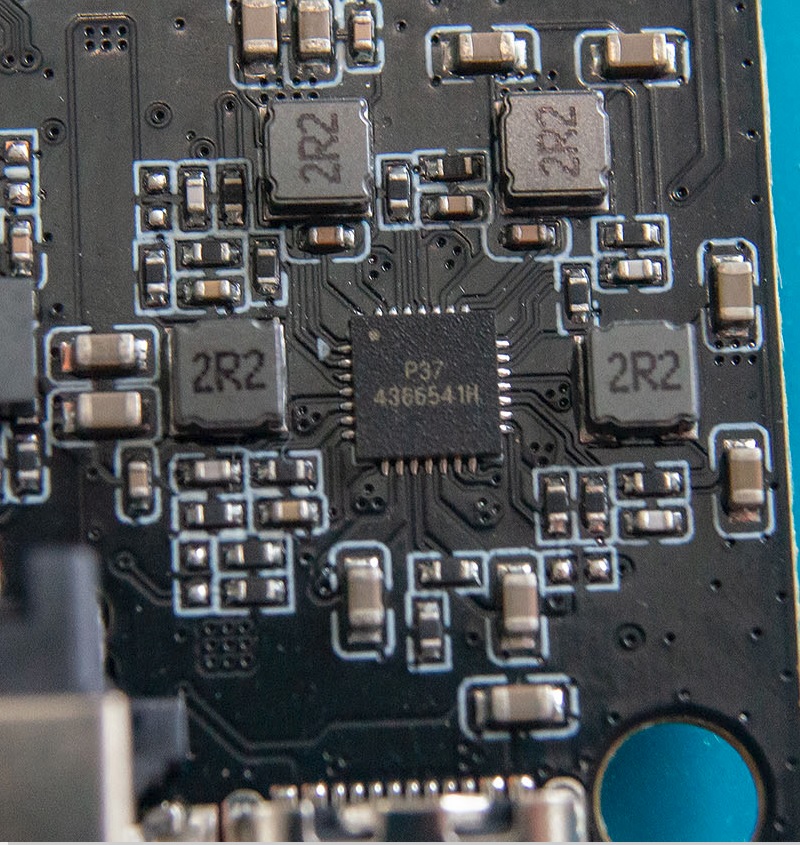

Друзья, прошу помочь идентифицировать микросхему pmic
На входе у нее 5 вольт, на выходе стандартные “цифровые” 3,3 1,8 итп.
Даташит бы на нее найти-почитать, на английском.
ИИ гугловый по картинке меня тоже туда завел, но нет, не оно. Похоже что то исконно китайское, так как это фрагмент платы тиви-бокса. В первый раз на них pmic увидел, вот и решил поближе почитать про него.

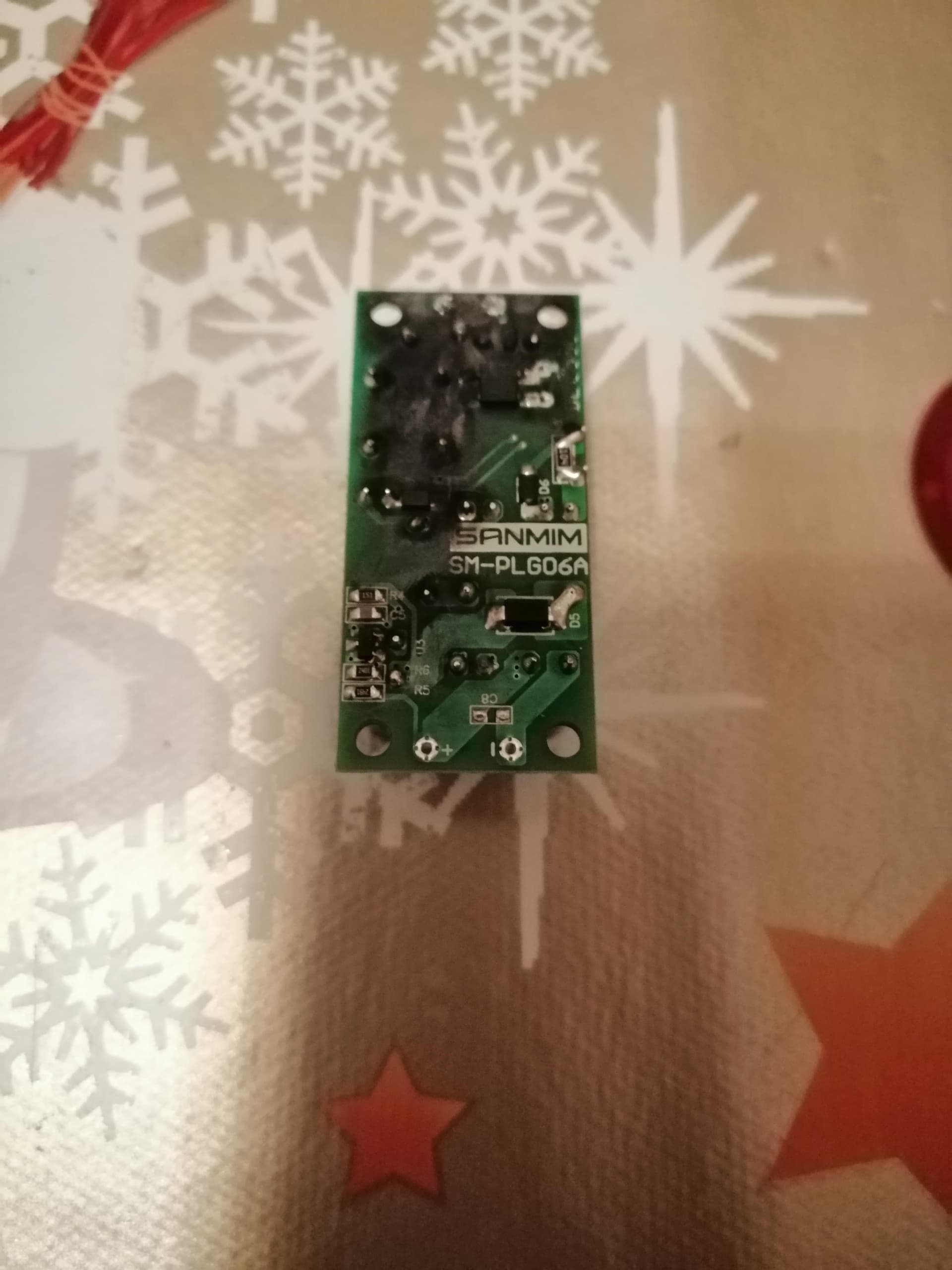

День какой-то сегодня…несмотря, что Крещение. У меня просто ИБП при проверке с подключенным вентилятором в качестве нагрузки полыхнул. Только ослика приготовил. Хотел Ультру запитать. Надо брать Минвел, ну их к лешему, китайцев с Али..
Энтот иип не рассчитан на долговременную нагрузку выше 300ма.
Пропеллер похоже его перегрузил и оно перегрелось ![]()
И там вместо предохранителя резистор нулевка, это опасно бахает дугой.
Это знак)
Я никогда не требовал и не ожидал от китайцев даже заявленных параметров. Как правило делю на 2. Но тут было заявлено 5В 1А, а вентиль я подключил 100мА. Поэтому думаю просто не повезло и нарвался на брак. За эту минуту успел напругу померять - все норм..

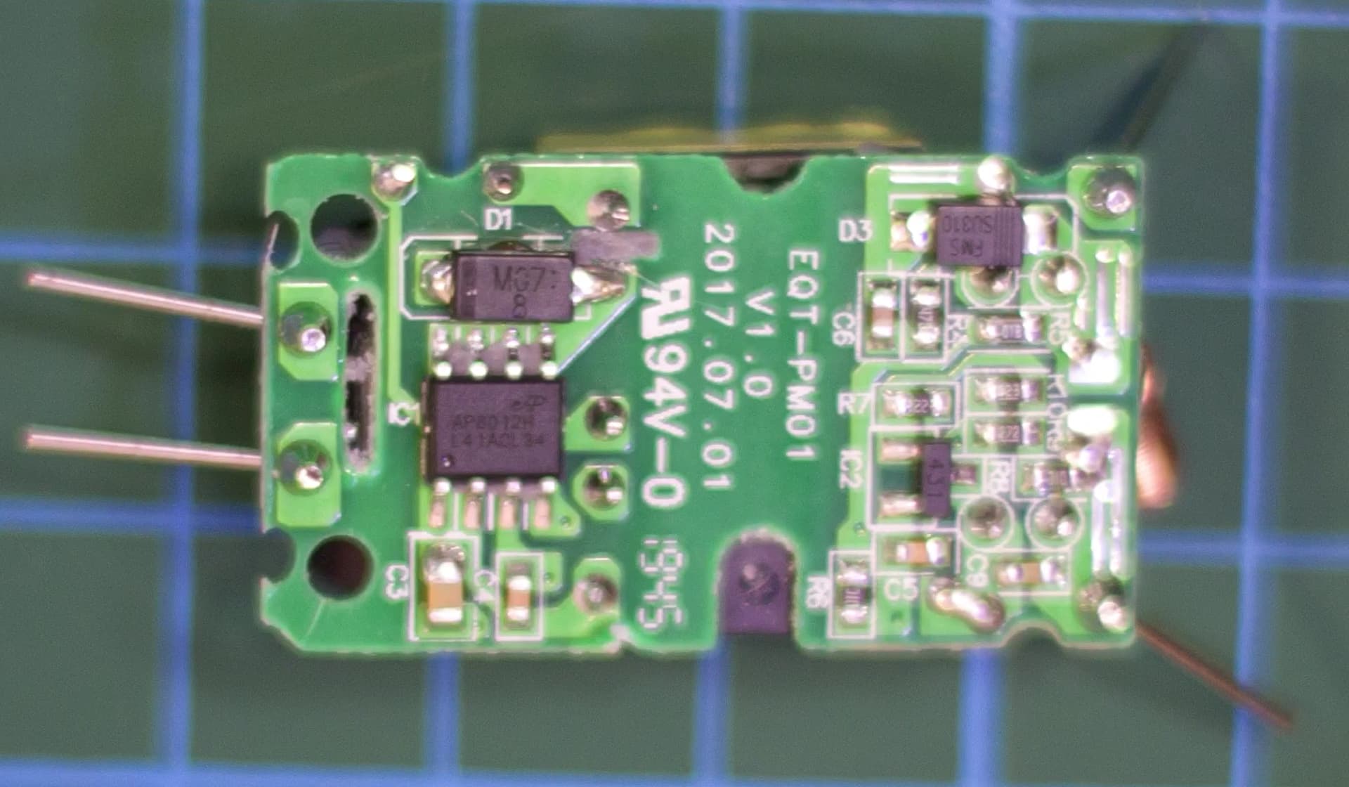

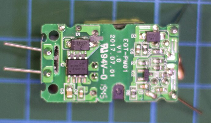

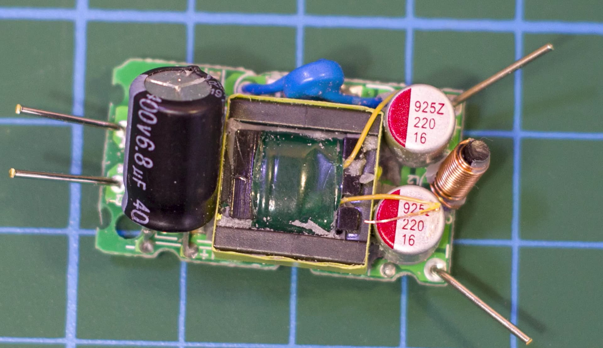

Это хто такой? Давно БП делает? Есть фото со снятым кожухом?
P.S: Mornsun брал, Минвел брал, Траку брал, Hi-Link…не брал…

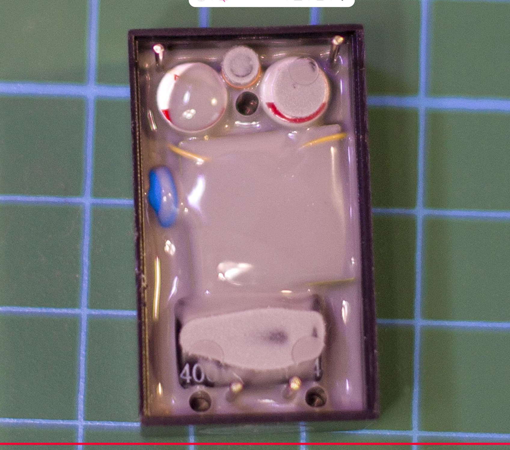

под большим электролитом диодный мост и есчо немного деталья
Главное чтобы не упростили и не удешевили :)) Это еще 2017 года изделие
Картинки из видео обзора того же автора что ссылка выше
