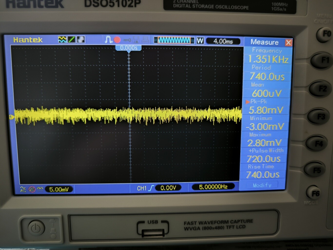

Мультиметр в режим измерения переменки включить и замерить - пульсаций не видит?

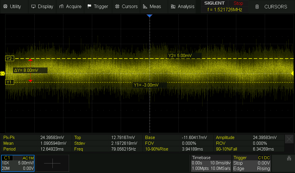

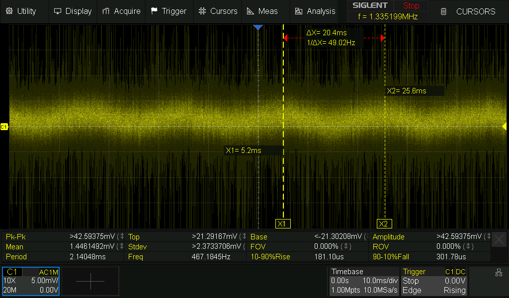

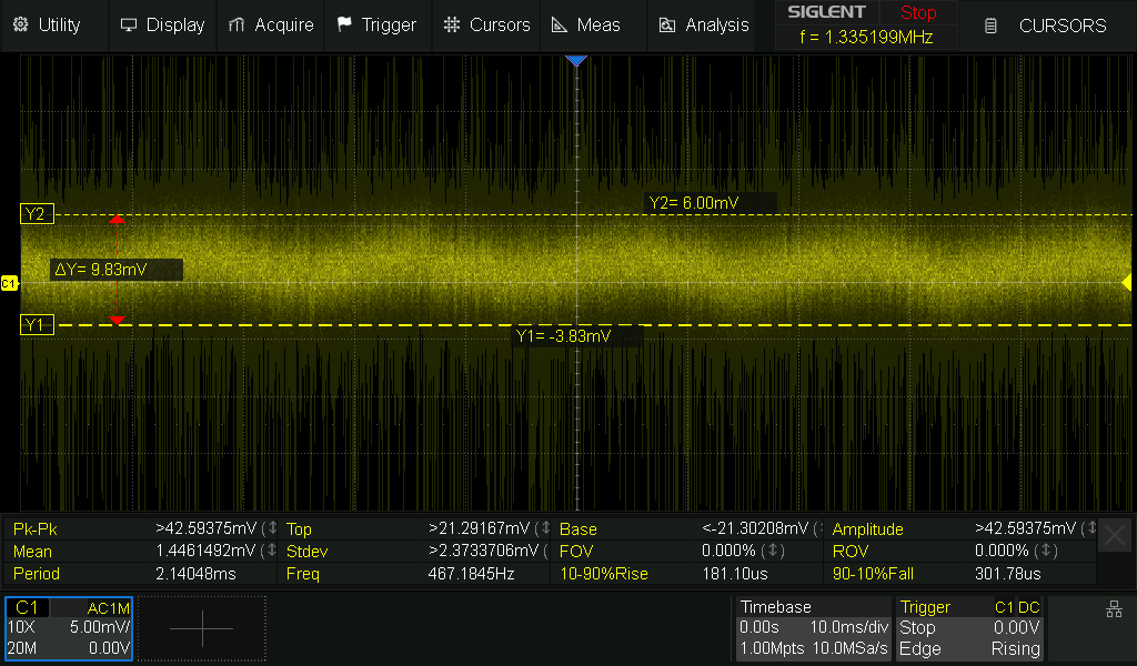

Мультиметр нет, на осциллографе между 4 и 8 ногами TL072 вот такое
Вы и в rms тоже смотрите, не помешает. А ещё лучше Stdev. Вижу, есть Stdev. Так скажем, мощностную составляющую пульсаций.

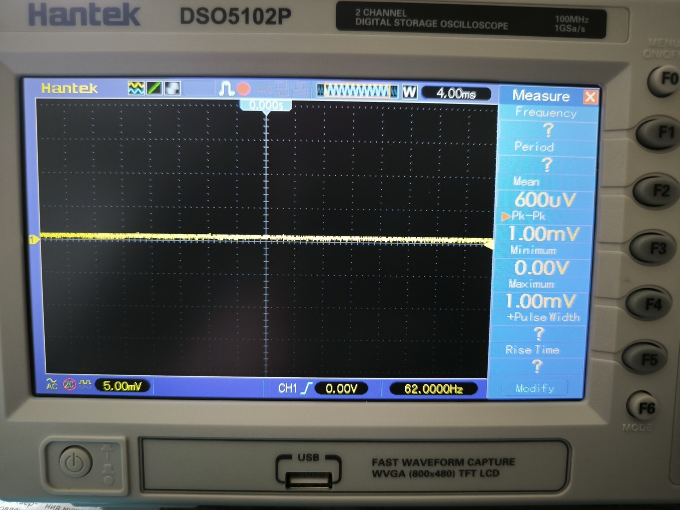

Много. У меня с обычным электролитом в шунте питания 072ой в пределах двух милливольт амплитудой. На выходе под нагрузкой 5-6, нагрузка Нео3.

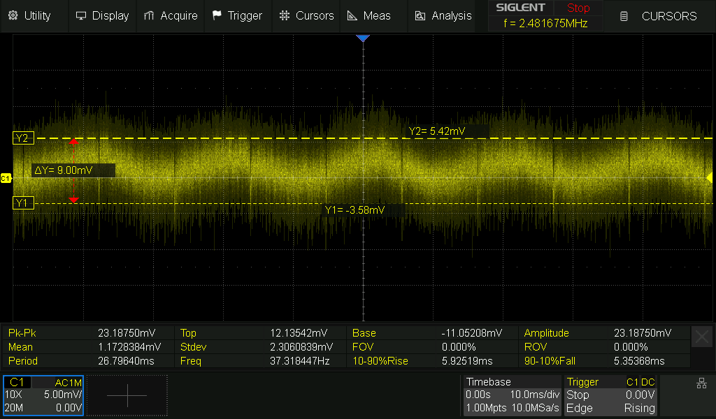

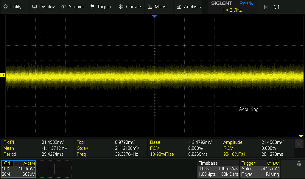

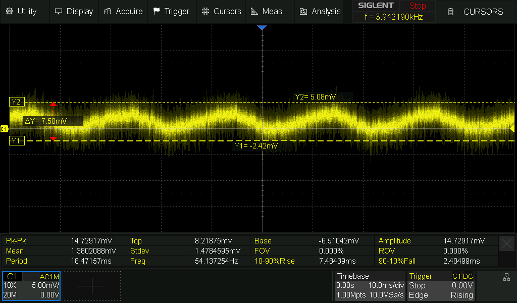

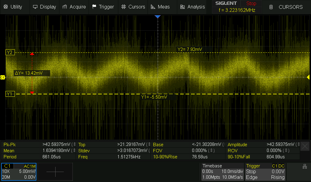

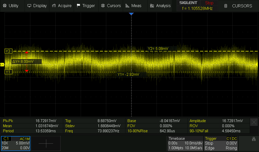

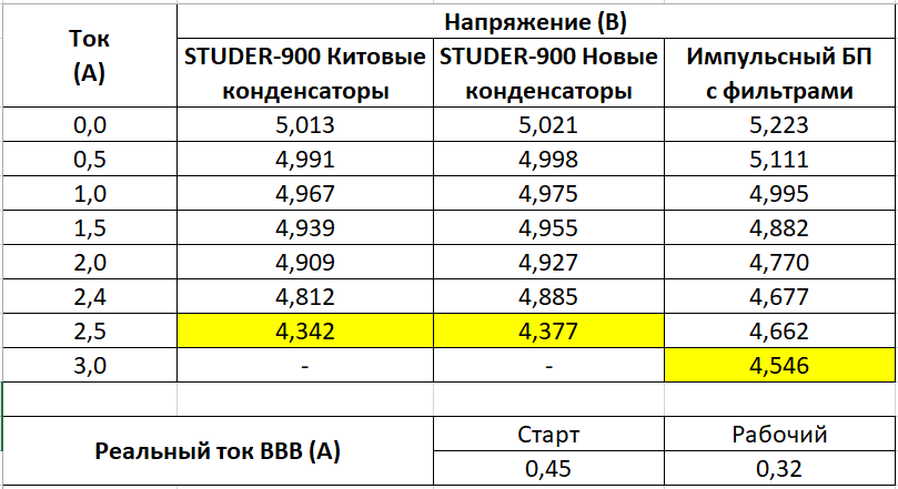

Думаю, результаты измерений будут заметно отличаться, в зависимости от методики измерения и используемого оборудования для измерений. Как-раз сегодня с утра сравнивал три БП: хороший импульсник с фильтрами и два варианта Studer-900, с обычными (не совсем помоечными) электролитами и с полимерными. Просто выложу результаты.
Сначала нагрузочные тесты:
Нагрузка - бигль.
Импульсник, два графика с музыкой на паузе, третий во время проигрывания.
Studer-900 с полимерами (пауза и проигрывание):
С обычными конденсаторами:
Разницу в звучании выслушивать сейчас неохота, на первый слух - незаметно. Оставил для бигля вариант с обычными конденсаторами
остальное пойдёт на всякие вспомогательные девайсы.
Ещё раз спасибо за наводки по модернизации :wink:

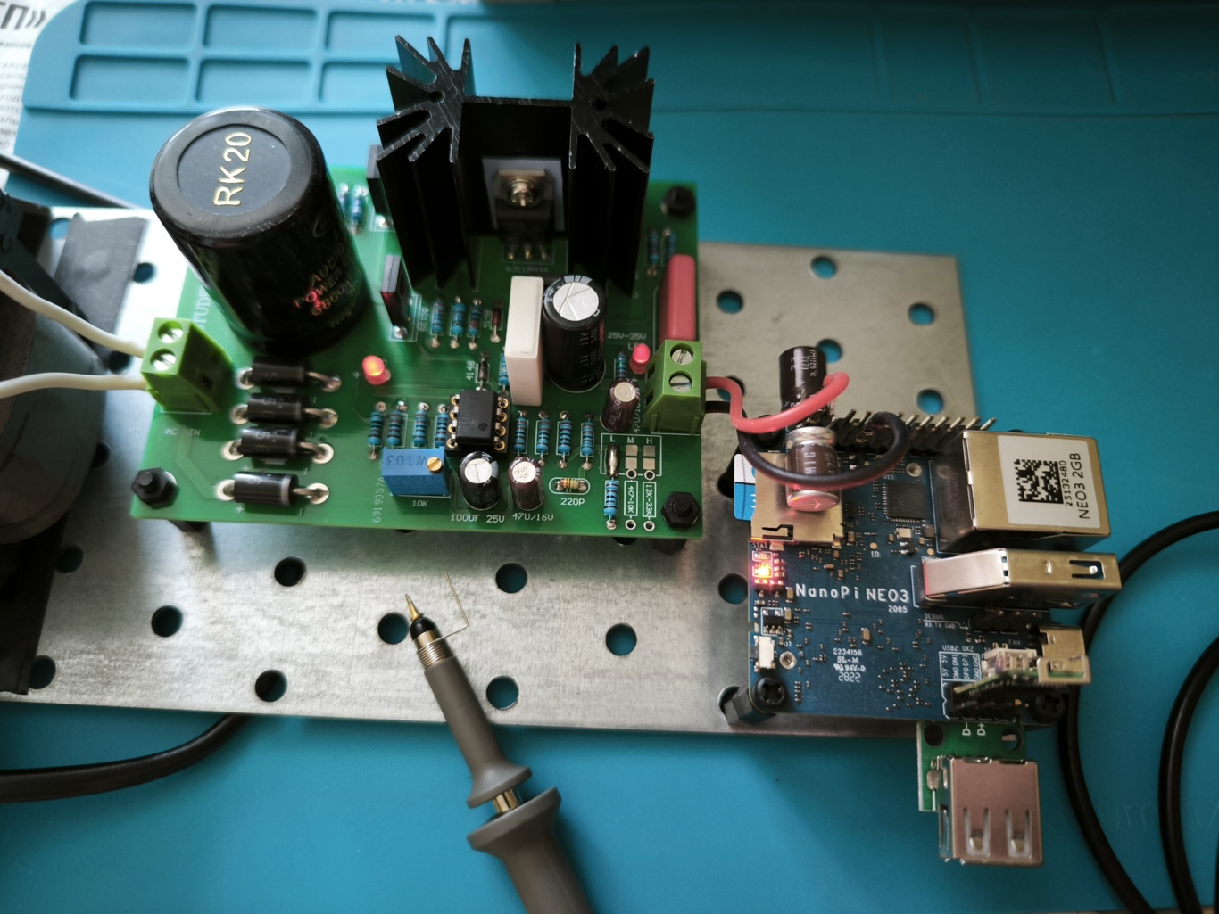

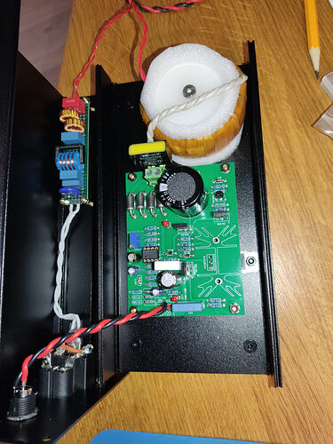

Это да. Вот мой немудреный скарб.
Стенд со студером
На выходе, на винтах клеммника
На 4 и 8 ногах 072-ой
Я измерял на выходе из БП. Если на моих графиках курсорчик подвинуть более “честно”, те же 5-6мВ и получится, кмк :slightly_smiling_face:
ИМХО, в общем и целом, после [несложных] доработок получается очень бюджетный ЛБП с вполне себе удовлетворительными показателями, для питания цифровых девайсов с потреблением до 10Вт.

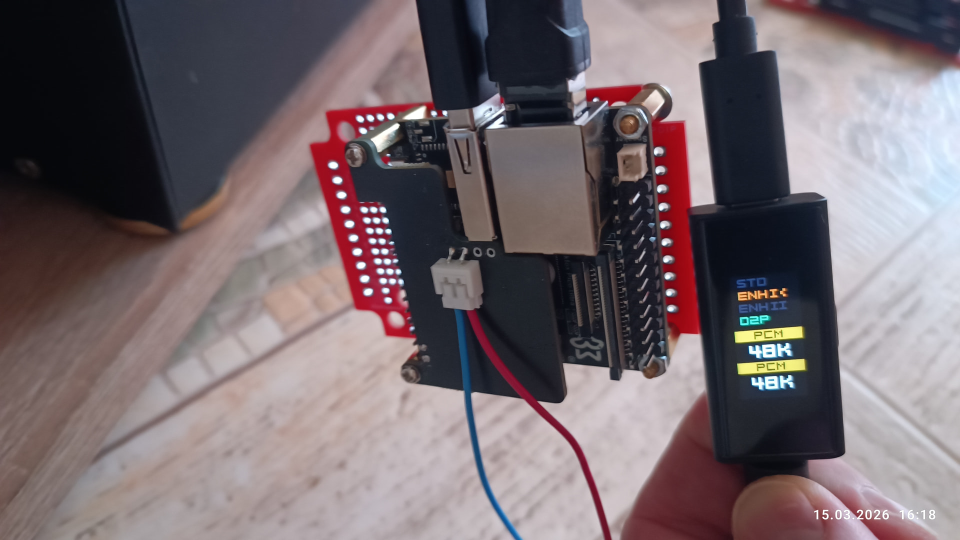

Пока планировал по USB попробовать. Поисследую тему.

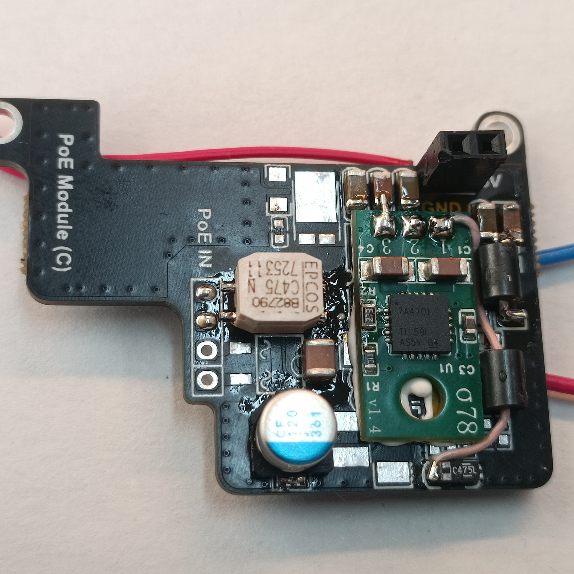

мне нужен был для лисенка , купил данный девайс
p.s. питание tps7a4701 .
Юсб у Нео3 тоже хороший, два юсб2 на гребёнки выведены, юсб3 оформлен в разъем. На гребёнки юсбшные так и просится юсб wi-fi модуль, очищенный от корпуса. Есть нюанс, PureOS поддерживает только строго определенный чипсет вайфая, в YoctoAP поддержка шире.

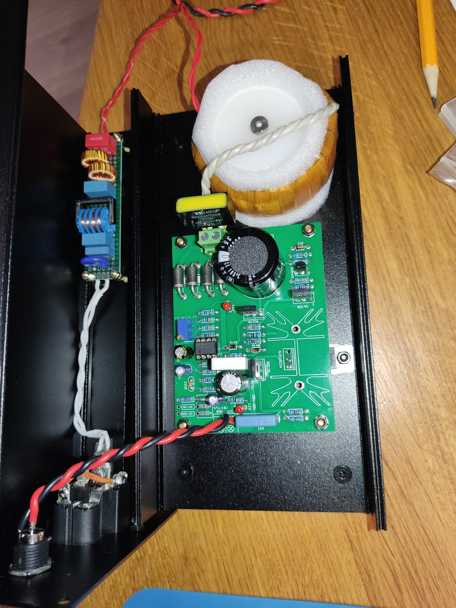

Штатный РоЕ модуль Ультры за основу взяли и на TPS перевели? Хороший ход, надо взять на заметку, тоже такой валяется…
да. была эта штука в наличии, а применить решил именно таким способом. удалил все стоковые элементы, кроме кондеев на выходе.
Если б ultra была все еще мне интересна, я б таки допилил шляпу с питанием на tps7a47**, прикидывал уже компоновочно
Но чего то как то эта версия Лисы сделалась совсем непопулярной и компоновочно под i2s не очень удобная
