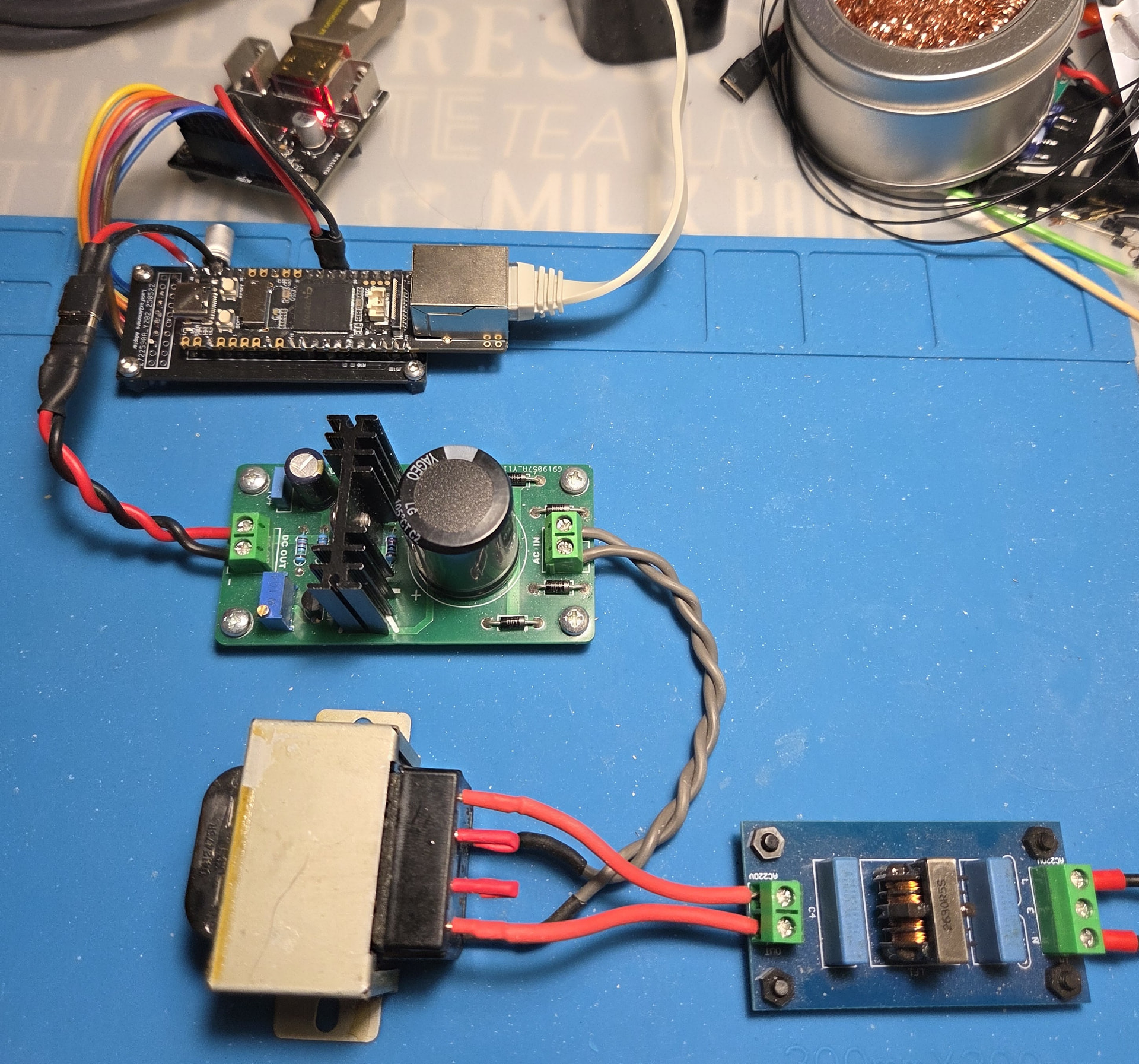

8,5 вольт переменки это около 12 вольт постоянки на стабилизатор, то есть 7 вольт преобразуется в тепло, но ток Лис берет малый, и в результате греться стаб сильно не должен.
Хорошо. Если он греется без нагрузки значит проблема в нем. Можно ли использовать или лучше поискать другой. 10 вольт на вторичке трансформатора уже много будет для б.п.?

Транса на 8,5 В и 1,35 А - это реально за глаза. Только учтите, что из-за низкого потребления лиса ваш транс будет работать почти на холостом, а там напряжение на выходе будет 100% больше 8,5 В, тут без мультиметра для измерения переменного напряжения получится тёмная история. Касательно нагрева транса до 60-70 градусов на холостом - это повод внимательнее его изучить, использовать такой транс без измерений я бы не стал. Нагрев может быть из-за того что банально на всём сэкономили (железо, обмотка). У меня Для лиса сейчас временно трудится малыш на 2 Вт и при этом едва тёплый.
Смотря какой БП, но вцелом 10 В это неоптимально, лишнее стаб будет превращать в тепло.
Включите ваш трансформатор без лиса и стабилизатора и без выпрямителя. Потом с выпрямителем. Потом со стабилизатором и выпрямителем и тоже без лиса. Сравните нагрев. Может у вас не в лисе дело и не в дельте.

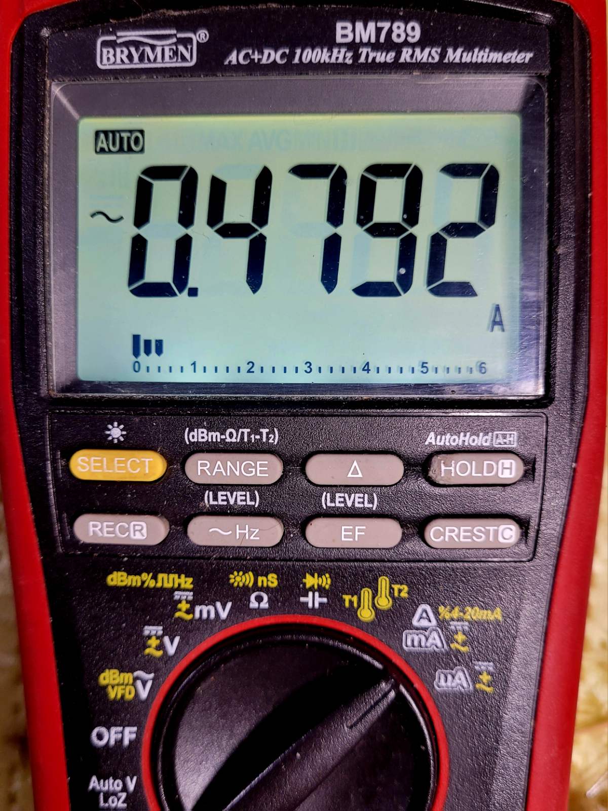

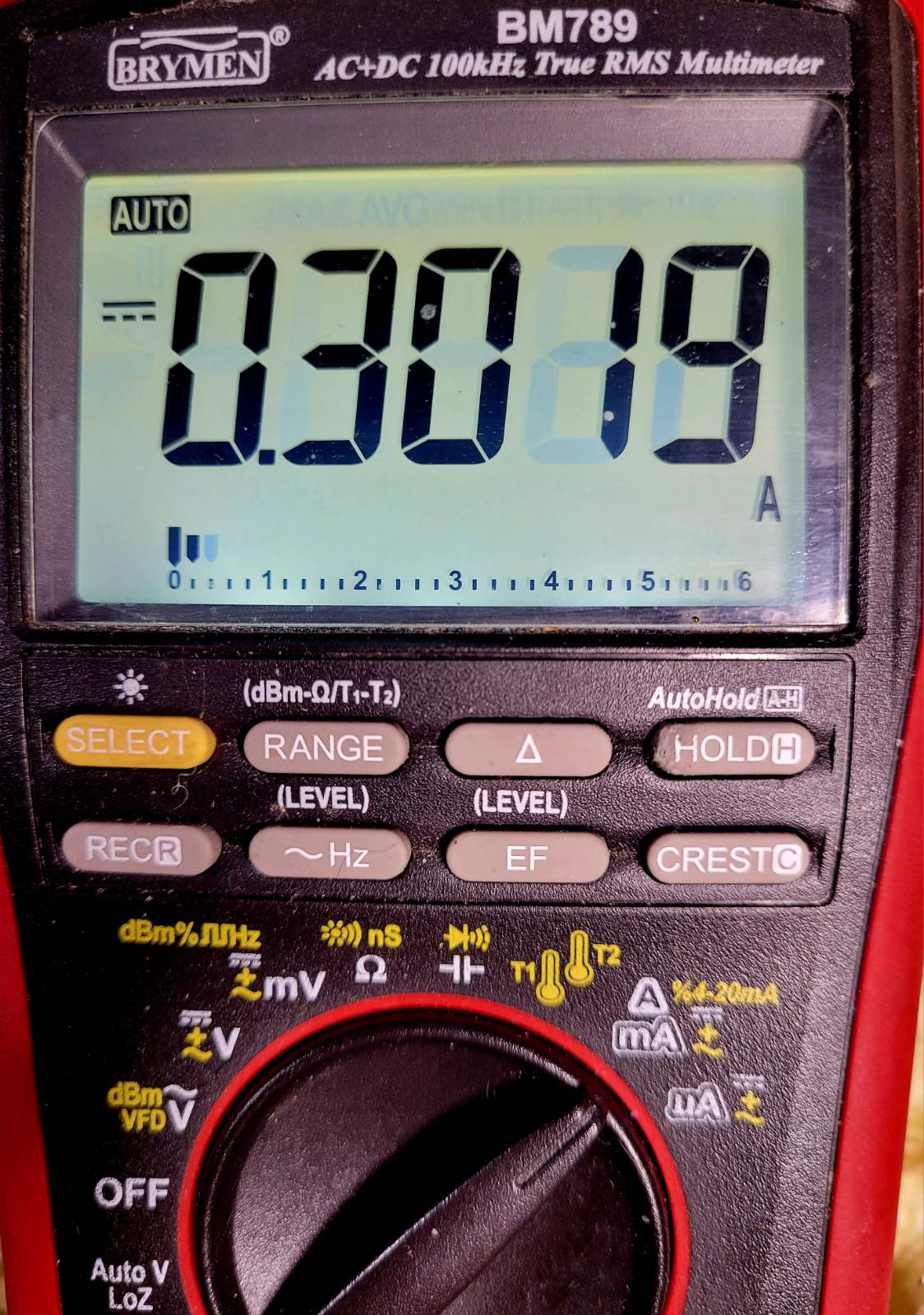

Потребление по переменному току со вторичной обмотки и после моста соответственно

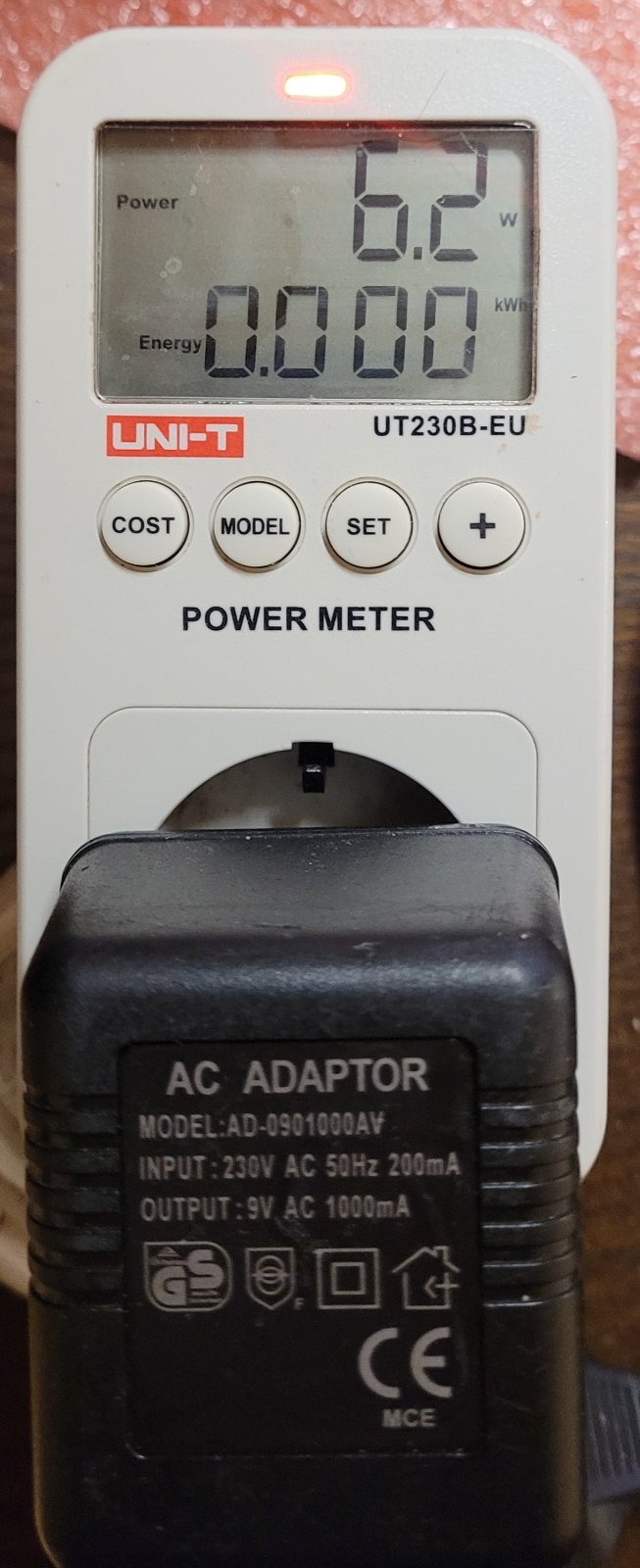

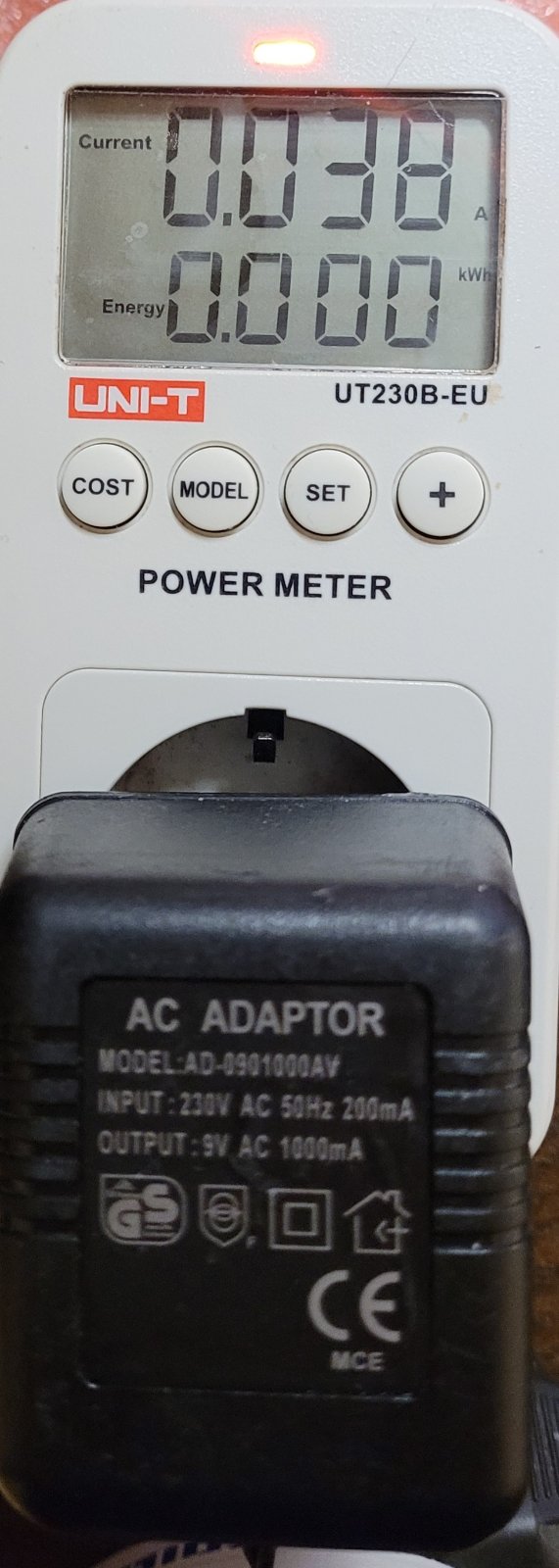

Кстати на холостом ходу потребляет трансформатор 2.3W.
Поискать другой. Зачем Вам калорифер в корпусе? Да и если ток ХХ шкалит - значит транс некачественный.

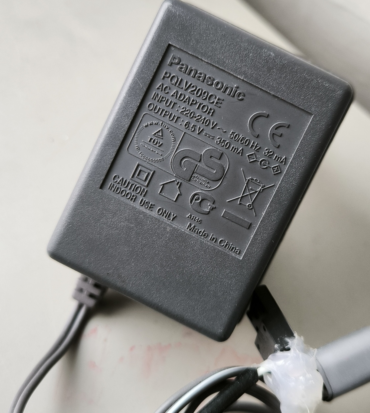

Идете на Авито и покупаете за стописят рублей вот такое. Оно будет гораздо более подходящим к такой нагрузке как Лисенок.
И кстати, а какой стабилизатор используете после трансформатора?

А вы думаете откуда я взял тот? Я же фото прикрепил даже, из такого же блока, только еще не китайского даже(((.

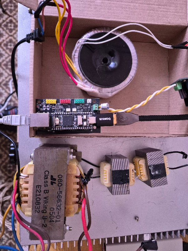

Да. Режима экономии нет. Режим эксперимента просто. Трансформаторов куча всяких. Вот мне уже просто интересно, жалко я экспериментатор поверхностный, нет у меня приборов… так вот два трансформатора греются до 70, взял трансформатор лежал от бесперебойника на много ватт кг 2 весом, и он тоже греется, правда ему надо было больше времени для этого, взял тор это четвёртый по счету 10.5 вольт но мощность не заявлено, так он тоже греется еще медленнее но все равно нагревается ощутимо. Вот надо забрать у товарища советский военный он его специально под нагрузкой сутки гонял говорит вообще холодный. Продолжу))))

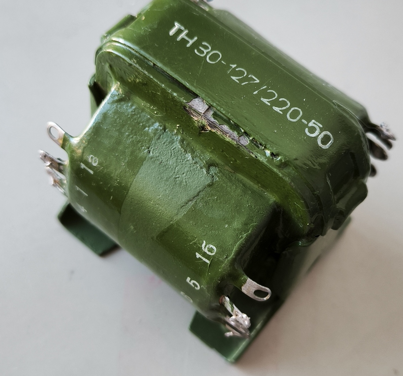

Если вдруг это будет такой
то скоммутируйте у него две первичные обмотки на 127 вольт последовательно, то есть вся первичная обмотка окажется на 254 вольта.
Это парадокс такой, ХХ для трансформатора самый “тяжёлый” режим работы, а при нагрузке он может быть даже более холодным чем без нее.

Чет странно все это (все греются).
Может электро сеть у вас проблемная, а не трансформаторы, или стабилизатор…
У меня несколько дней работает 24/7 и еле теплый и транс и стаб(на нем кстати и радиатор ниже чем стоковый из набора).
Скидал по быстрому чтобы новый RoonServer потестить на мелкие ошибки и расход ресурсов, не слушаю ничего с этого стенда, просто гоняю тяжелые потоки третий день.
