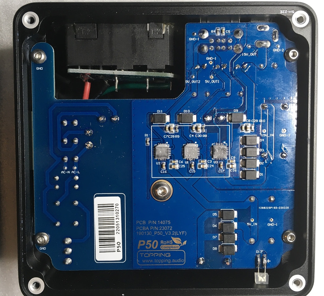

Чётко отмечаю, что бигль с ЛБП Topping P50, подключенным к заземлению, звучит зернисто, хуже, чем без заземления. Внутри Топпинга есть Y - Y-конденсаторы:
Их надо выпаять или можно оставить? Вопрос не столь про безопасеость, сколько про звук. Мало ли, моросят, может они и без земли..
Конь Денсататоры можно оставить, а вот проводок от ЗЗ от инлета отпаять. Больше ничего не делать.
Можно ещё диоды выпрямителя зашунтировать 10 нан плёнкой. Точно будет лучше.

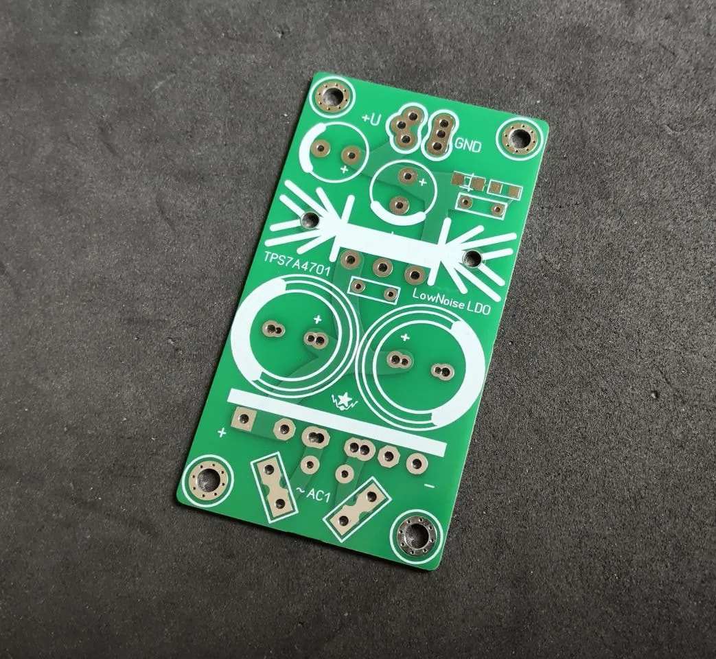

Серьезно? В Белоруси же есть чипдип. https://www.chipdip.ru/product/tps7a4700rgwr-stabilizator-napryazheniya-texas-instruments-9000306994?from=suggest_product
Да и на алике было как грязи, неужели исчез?
И что мне с этой шоколадкой делать? )))
Осваивать пайку? Спасибо, нет…
С Алика ждать долго и получить ХЗЧ…
Для шопинга в режиме «я у мамы инженер»: Линейный регулятор напряжения TPS7A4700 1A за 1 139 ₽ - со скидкой 50% на AliExpress
https://ali.click/xiwyi1x
Первая фраза творчество али, но блин)))(
Никто же не настаивает, но говорить, что недоступно, это неправда
Кто хочет — ищет возможности, кто не хочет — ищет причины
Надо правильно интерпретировать слово “доступный”. В данном контексте - это в пределах недели хотябы

Феликс, не понял, какой проводок?
А, понял.
Ну пока хоть так

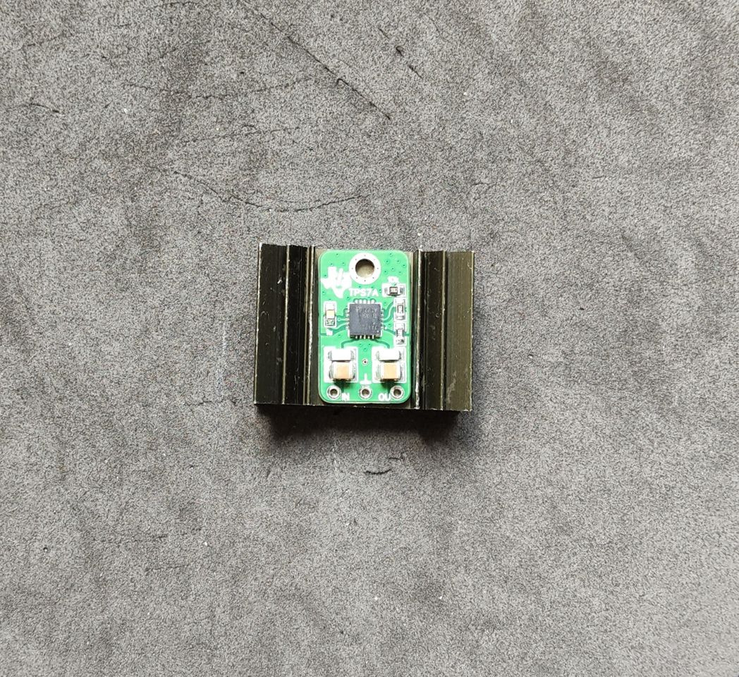

Нашел на Авито
Можно даже так
Идеально работает и не первый год.
