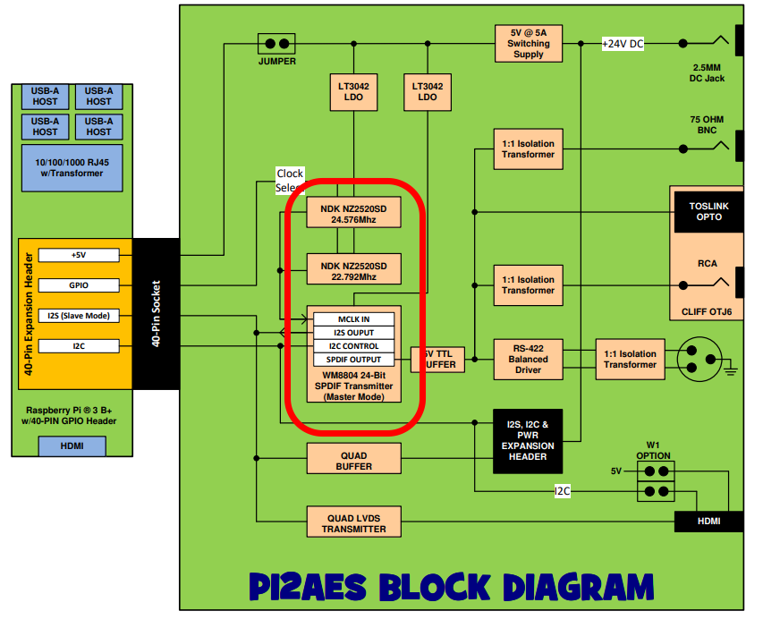

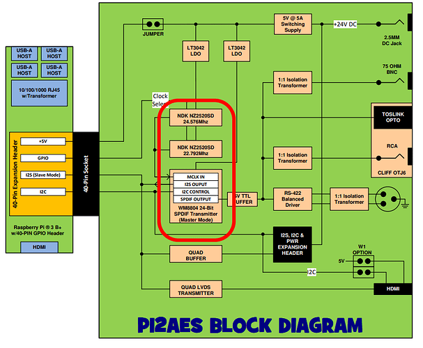

Вот как раз отличная ремарка к вчерашнему комментарию Феликса
В Питуаес как раз так и сделано
Но невзирая на шикарный psrr у стаба LT3042 почему то древняя кренка на ухо приятнее вышла.
Не всегда " лоу нойз" стабы к месту))) у меня тоже ножка с 3042 не топает)
