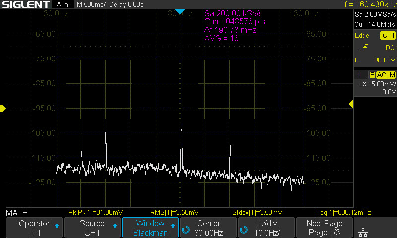

Ну что вы такое рассказываете. Вы перечисляете приборы, а нет состыковок в элементарном. Как можно не увидеть то, что происходит в “окне”? Не будем углубляться в воздействие выбранного фильтра в окне, blackman, flattop и т.д. но не смочь измерить в нем среднеквадратичное значение? Серьёзно?
Замечательно, покажите на вашем спектре уровни шума на 50 и 100 гц., Я понимаю что у вас супер блок питания, но что то там должно было остаться?

Не мучайте мою китайскую птичку. Вы себе представляете размер окна и ресурсы на все на это, на такой частоте. Но он измеряет.

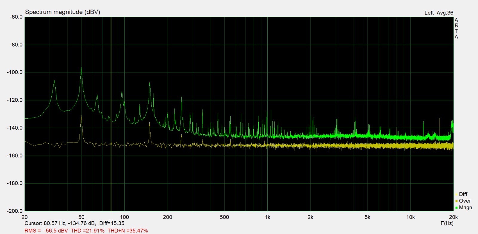

Представляю, поэтому и предпочитаю делать измерения с помощью хорошего аудио АЦП, а не осциллографа. Я и не претендовал на средства измерения, а для сравнения лучше/хуже это гораздо быстрее и удобней. При случае померю еще раз RC-150, он у меня должен был остаться на работе, может я чего то не заметил?!
А на 80 гц, это откуда интересно прилетело??

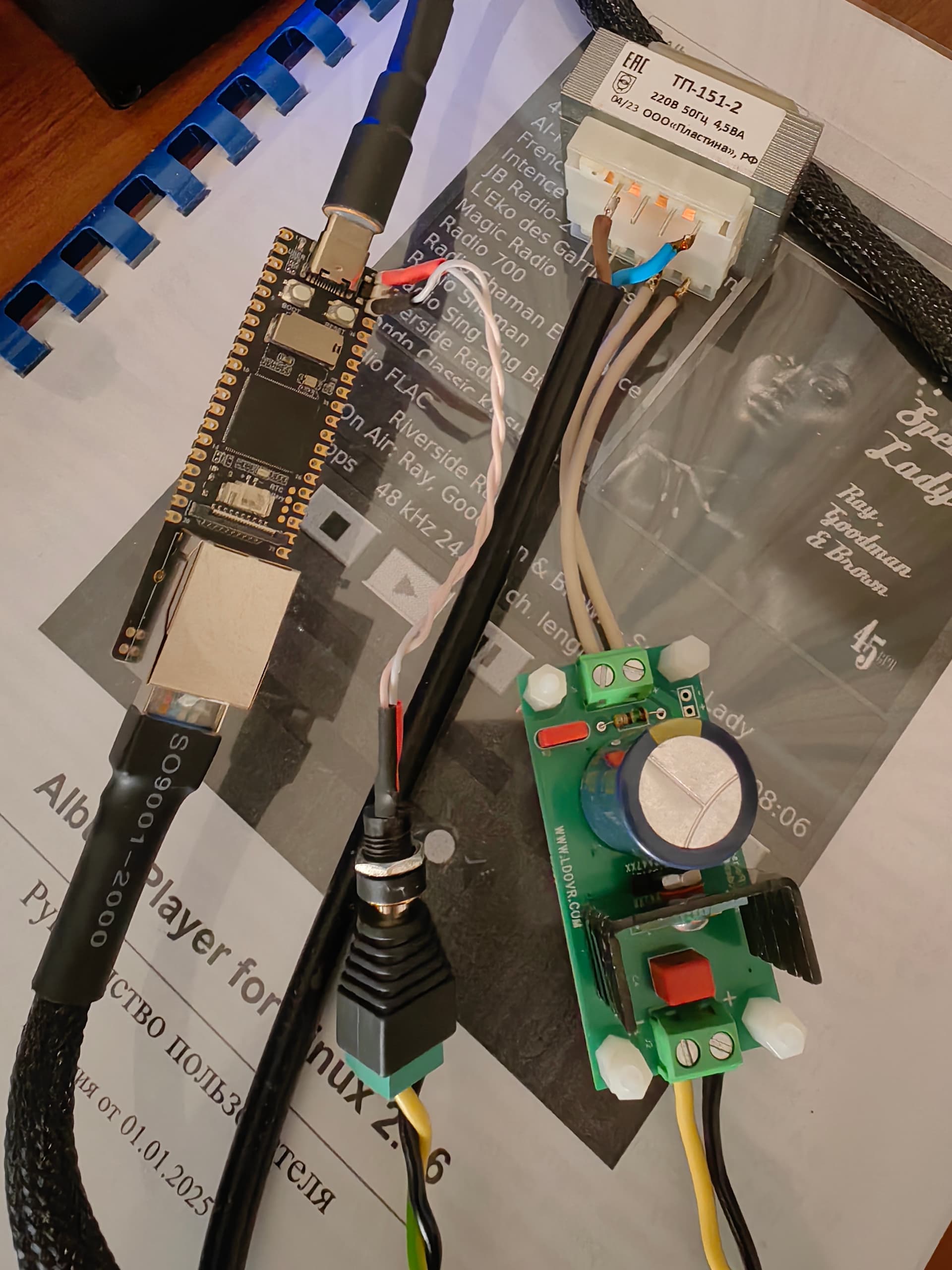

Лисёнок + БП (красная платка) шокера vs БП (платка) ldovr, трансы транслед Ш-образы. Конечно пренебрег длиной проводов от плат до потребителей, тем лучше будет с короткими (наверное).
Максим, а от юсб лисенка что то еще питается? Трансик 4,5ВА даже для меня экономного немного перебор.
Нк питается, трансик какой был в магазе, такой и взял
звук от Шокеровского БП отличается.
