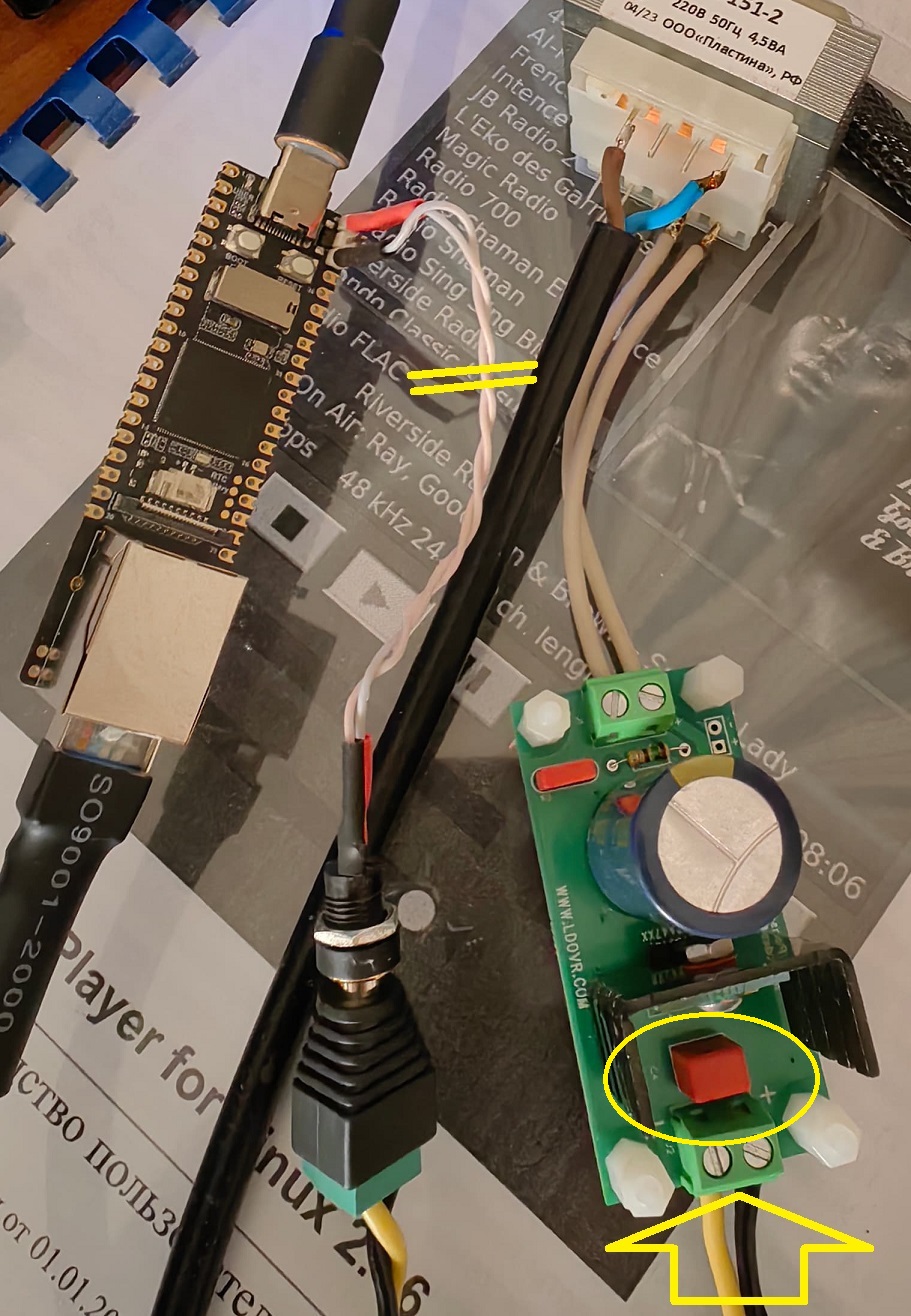

Тогда всяко хватать должно трансформатора. Но проводульку бы покоцать, подчистить и в клеммник зажать. А лучше вместо красной вимы запаять.
А у меня вопрос, а почему красный кондер поставлен если он там лишний? (Отломать/выпаять его не проблема, если это на пользу пойдет…) Для чего? Чем принципиально но отличаются платы шокера от этих ldovr?

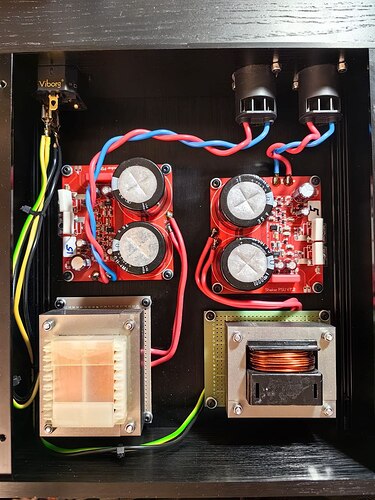

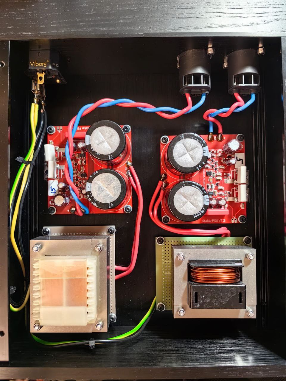

сфоткайте плату шокера посмотреть
Традиции предков. Чтоб были шеренги золотых ничиконов и красная полипропиленовая вима. От шеренги ничиконов избавились - про виму забыли.

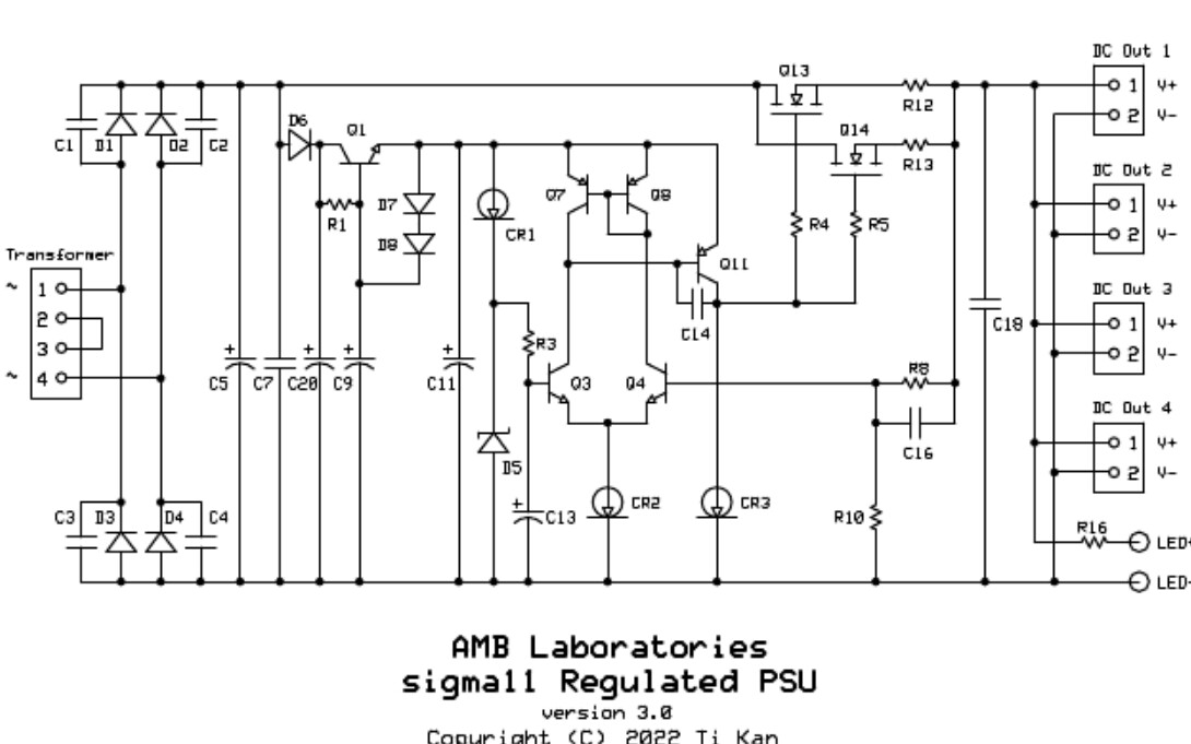

Та мелкая красная, с другой стороны платы похоже полезная, с рядом расположенным резистором снаббер образует, ее не надо удалять.
У шокера на дискрете по личным убеждениям, эта же, что на снимке, по убеждениям техасских инженеров, на чипе TPS’ки.
Там, если память не изменяет, что-то типа Sigma11

Плат питания у Саши Шокера сильно больше чем одна разновидность, поэтому просто сказать “плата шокера” - практически не сказать ничего. А вот если не подводит склероз Сандерс штампует разновидности как раз Сигмы11 - где то по заветам Ти Кана, где то творчески дорабатывает (как было в случае модификации для бигля).
Ну а про tps7a4700 все Вы прекрасно поняли, Владимир))
