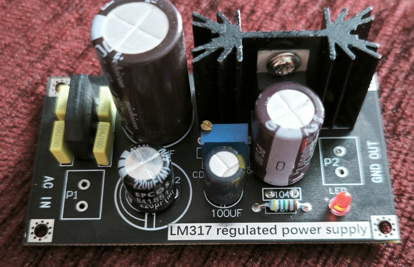

Кстати насчёт повышенного напряжения и любви к китайским платам со стабилизаторами. Имел печальный опыт с одной из платок на 317 стабе вот такого сорта
Симптомы следующие были: запускаю, выставляю напряжение 5,1 вольта вон тем синим китайским подстроечным резистором, а по прошествии времени, под нагрузкой когда вся платка хорошо прогревалась, напряжение уползало вверх вплоть до 5,4 вольта. В итоге в одной плате вообще этот подстроечник убрал, заменив на обычный резистор, в другой сменил его на другой такой же китайский baoter но видимо исправный, так как с термостабильностью у него проблемы нет, сколько выставляю “на холодную” столько и держится под нагрузкой.
Теперь начинаю понимать большую нелюбовь Саши Шокера к изготовлению универсальных - регулируемых блоков питания на известном рессурсе . Более дорогие и качественные он делает впаивая постоянный резистор смещения.
Не очень понятно, а зачем вообще это продолжать использовать? Выбросить и все.

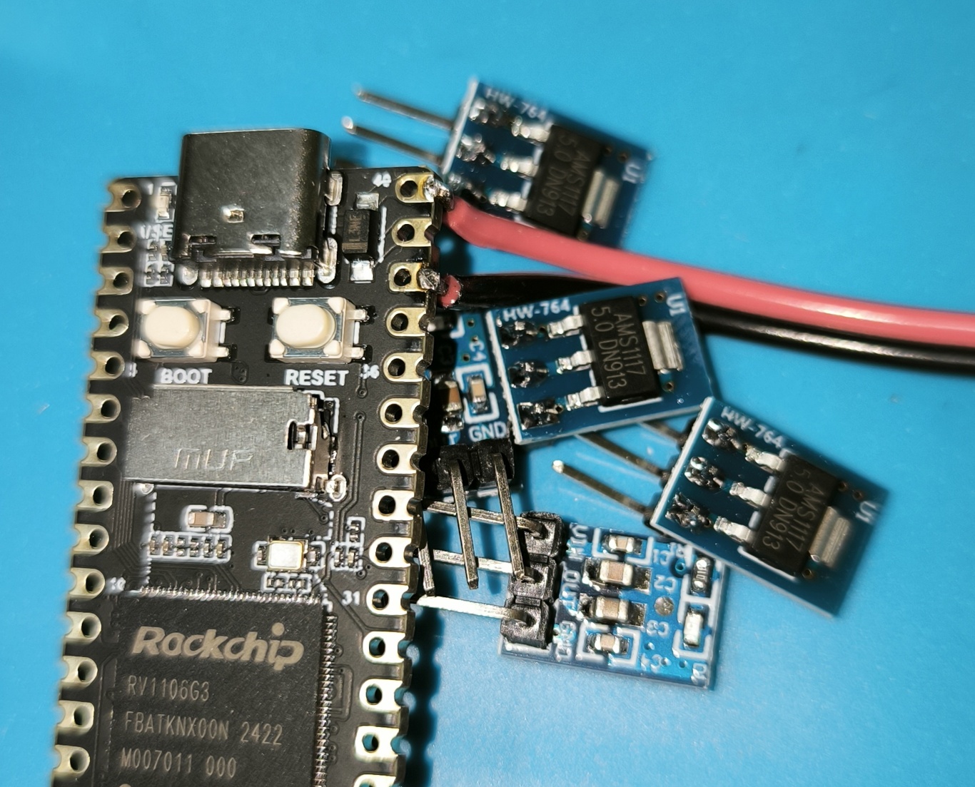

Эти мелкотравчатые стабы выглядят идеальными с точки зрения “на минимальном расстоянии от платы лиса”. Только пин Vin отпаять с платки и каплю припоя на 39-40 пины лиса капнуть (если нужно напряжение в порту юсб лиса).
Но есть два нюанса:
- Т.к. не рассчитан на применение ни в аудио, ни в высокочастотных схемах он не нормирован по PSRR, например.
- Максимальный ток 0.8 А не позволит стандартно запитать USB.
Короче)) Не дискредитируйте идею.
Лис так вообще для видео-домофонов рассчитан, а вон какой голосистый получился)))
А сколько надо? По стандарту для УСБ 2 500мА вроде…максимум.
Самое веселое, что эти игрушечные 1117 стабы часто сделаны из чего-было-в-песочнице, и при подаче например 7-8 вольт запросто могут выпустить дымок и сами, и из Лиса.
Гарантированные 500, да.
И Лакфокс кормить по остаточному принципу
- отличная затея))
Это какая-то откровенная паль, получается. Ни разу дымок не испускали при 12-16 В, при переполюсовке только один задымился, остальные умирали молча и без спецэффектов.
Условно нормальные - да, выдержат.
