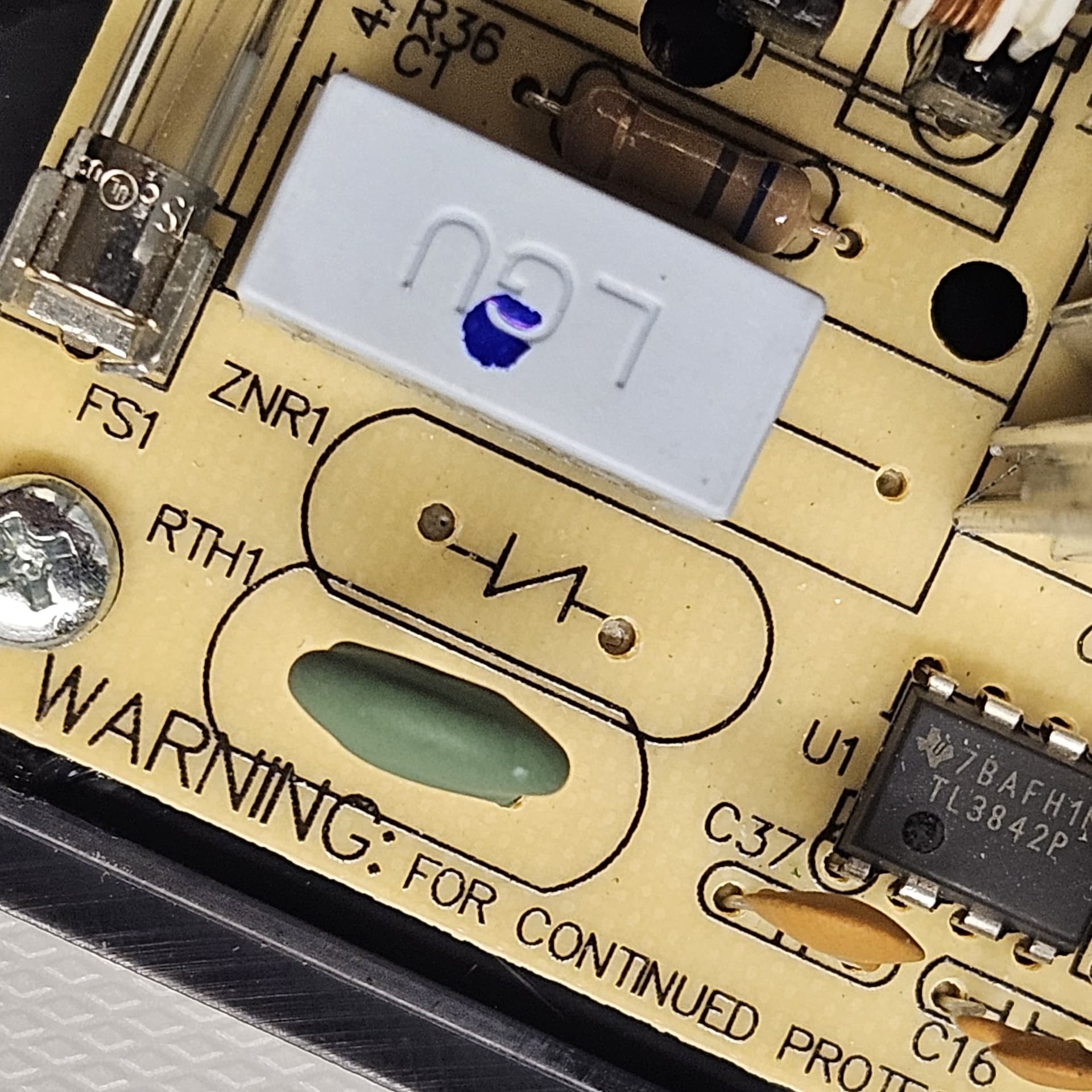

В какое место? И нужен ли если земли нет?
Это в первую очередь защита от высокого напряжения, на случай если магистральный ноль пропадет.

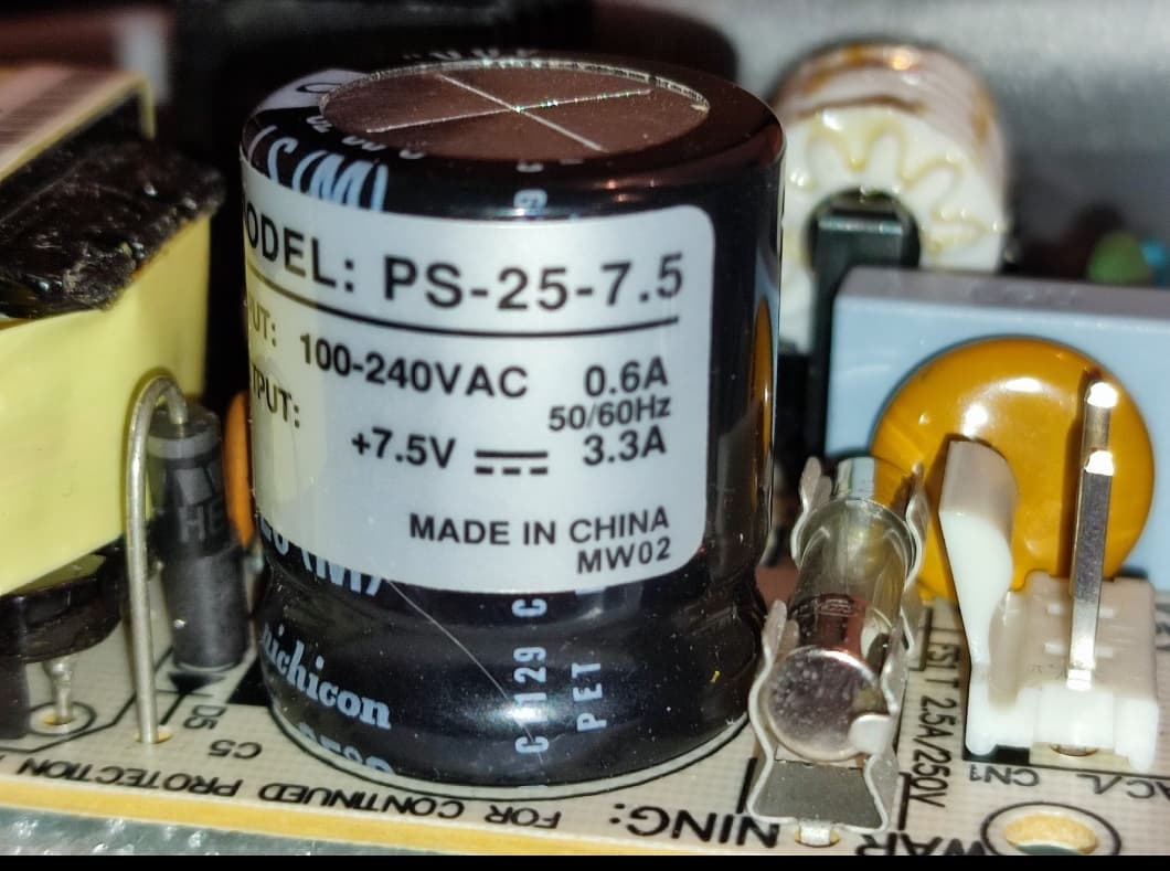

В PS-65-12 он просто не распаян почему то, хотя предусмотрен (ZNR1) и есть для него место. Можно припаять 14мм 470k варистор на родное место.
У моего PS-25-5 варистор есть

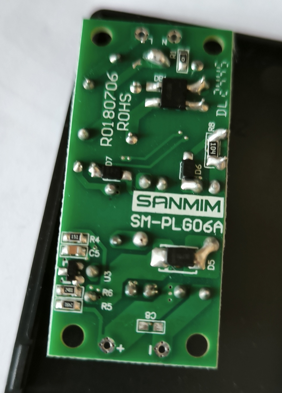

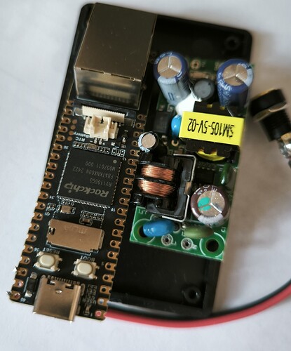

Любителям многоамперных импульсных минвелов посвящается. Китайский Sanmim 5 вольт 0,8 ампер. Питать Лису или голый Нео3 вполне подойдет. Габариты сопоставимы с габаритом Лиса, монтаж на стойки, провода под пайку.
Обзор есть у Кирича в блоге - по пульсациям “под нашими” нагрузками все более чем хорошо и лучше чем у новых минвелов 5 вольт 3-4 ампера.

Электробезопасность бескорпусного миниатюрного ИБП минимальна.
Есть шанс, что последователя либо хорошо протрясет
Либо, при такой плотной компоновке неловкое движение приведет к внеочередному почетному званию Лисоруба и Цапогуба

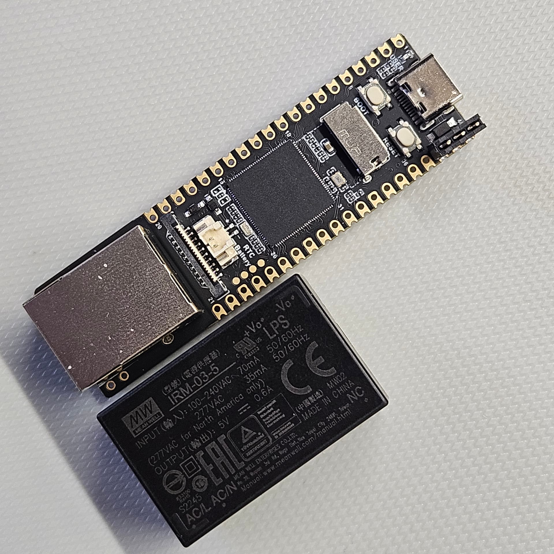

Специально показал фото с крышкой той маленькой коробочки, которую рекомендовали на роль корпуса для платы Лиса - Лис вместе с этим ИИП в нее не помещается. По отдельности, каждая плата в свою коробку - легко.
Форумчане чуть выше вполне живые, хоть и меряются бескорпусными ИИП.
Но в целом я только за. Техника безопасности написана не чернилами и поражение электрическим током способно привести к летальному исходу. Призываю всех соблюдать ТБ при работе с сетевым напряжением.

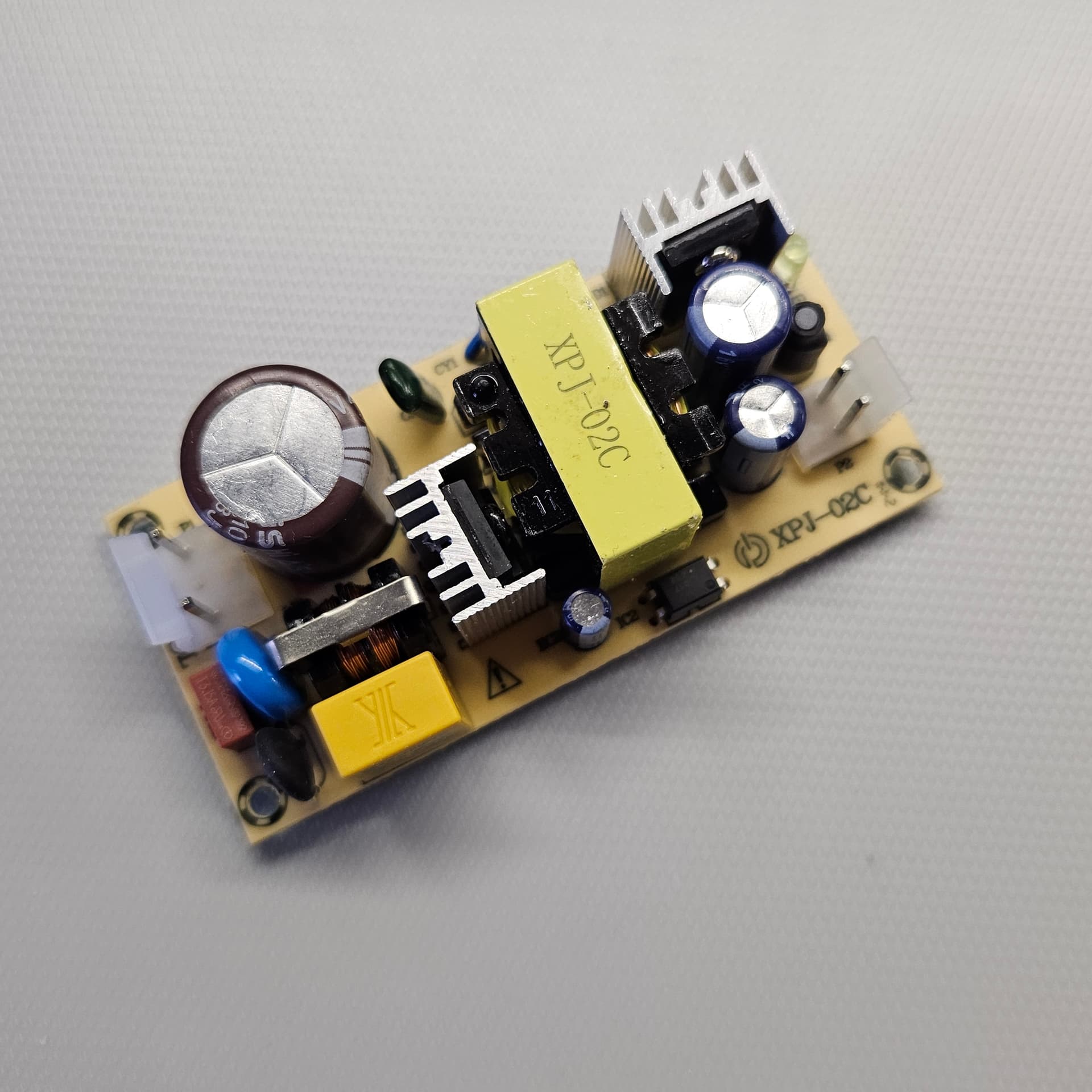

ИБП 8В 3А - 150 руб) завались на авите

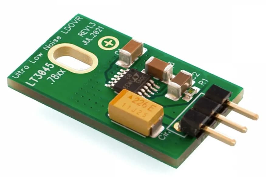

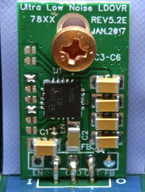

7805, халяльный LDOVR прямо на пины Лиса или переходник Руслана с этим БП
LT3045 Ultralow RMS Noise: 0.8µVRMS Output Current: 500mA

В смысле инкапсулированных в пластиковый брусок? С заливкой я и минвелов не видел. Хотя давным давно они платы после сборки лакировали. Смотрю на Ваши и Юрия фото PS серии - лака уже нет. А на моем древнем S-25-5 весьма густо вся плата пролита.
У минвэла две серии в пластике IRM и MPM, какие то залитые, какие нет или частично, но напрямую без доп фильтров и доп стабов они мягко говоря все равно не очень.

Серию PS я пользую только отдельно в пластиковых корпусах как в общем и другие бескорпусные ИБП, и предпочитаю эти старые крупные, они спроектированы и исполнены по всем правилам, еще без адовой экономии места и расчета на принудительную вентиляцию, там очень свободная компоновка и текстолит с кучей перфораций. Не вижу смысла в заливке лаком этих плат если пользовать их по назначению.
