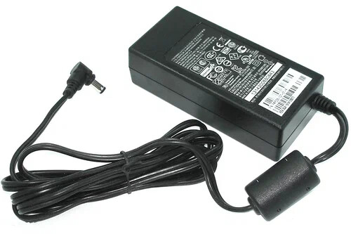

Verifone еще есть
9.3V 4A
https://www.avito.ru/balashiha/orgtehnika_i_rashodniki/bloki_pitaniya_verifoneingenico_4278239183

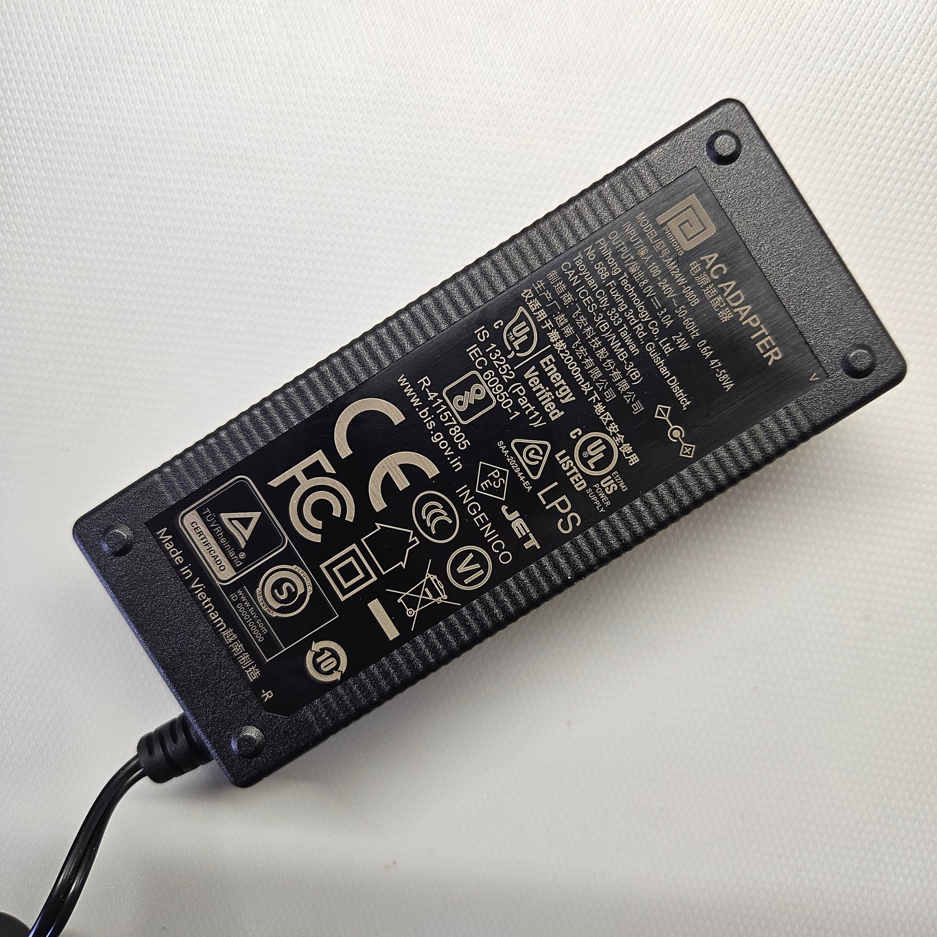

А тот который выше советовал “ИБП 8В 3А - 150 руб)”. Фото раскукоженного и чего-куда нет случаем?
Это он и есть :slight_smile:
Phihong AM24W-080B, он же Phihong PSM24W-080B
Ingenico AM24W-080 и PSM24W-080 это другое.

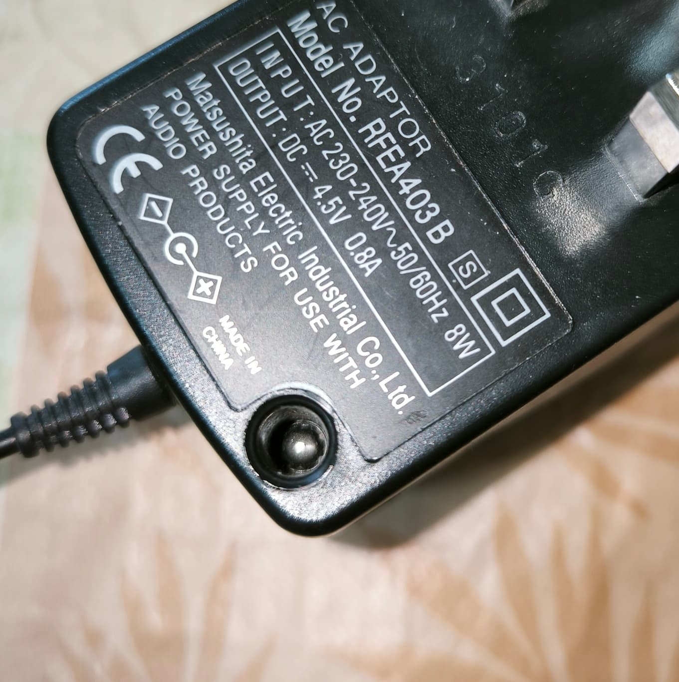

Если речь про вскрытие зашла, то спрошу тоже.
Взял на Авито блок питания трансформаторный, думал для лиса использовать. По фотографии лота было впечатление, что блок разборный. После получения попробовал, ни одна бита из ксяомишного набора не подошла. И возникает вопрос, а чем откручивать то? Или это вообще заклёпка?
Очень интересно что внутри мацушиты, да еще для аудио
С вероятностью 95% там внутри Ш-трансформатор со средней точкой, два диода, шунтированные керамическими конденсаторами и электролит 3300/10. Возможно ещё и небольшой нагрузочный резистор, чтобы на холостом ходу напряжение не было критичным для ёмкости. Эти штуки прилагались к условно-портативным CD-плеерам из эпохи Сони вокман.
Но как ему внутрь то попасть?
Да ничего там особенного не стоит ждать, в магнитолах у них тоже все крайне просто и никакой защиты от перенапряжения, трансы сгорают если магистральный ноль теряется.
Сверло в любом случае решит задачу с удалением винта или заклепки :slight_smile:

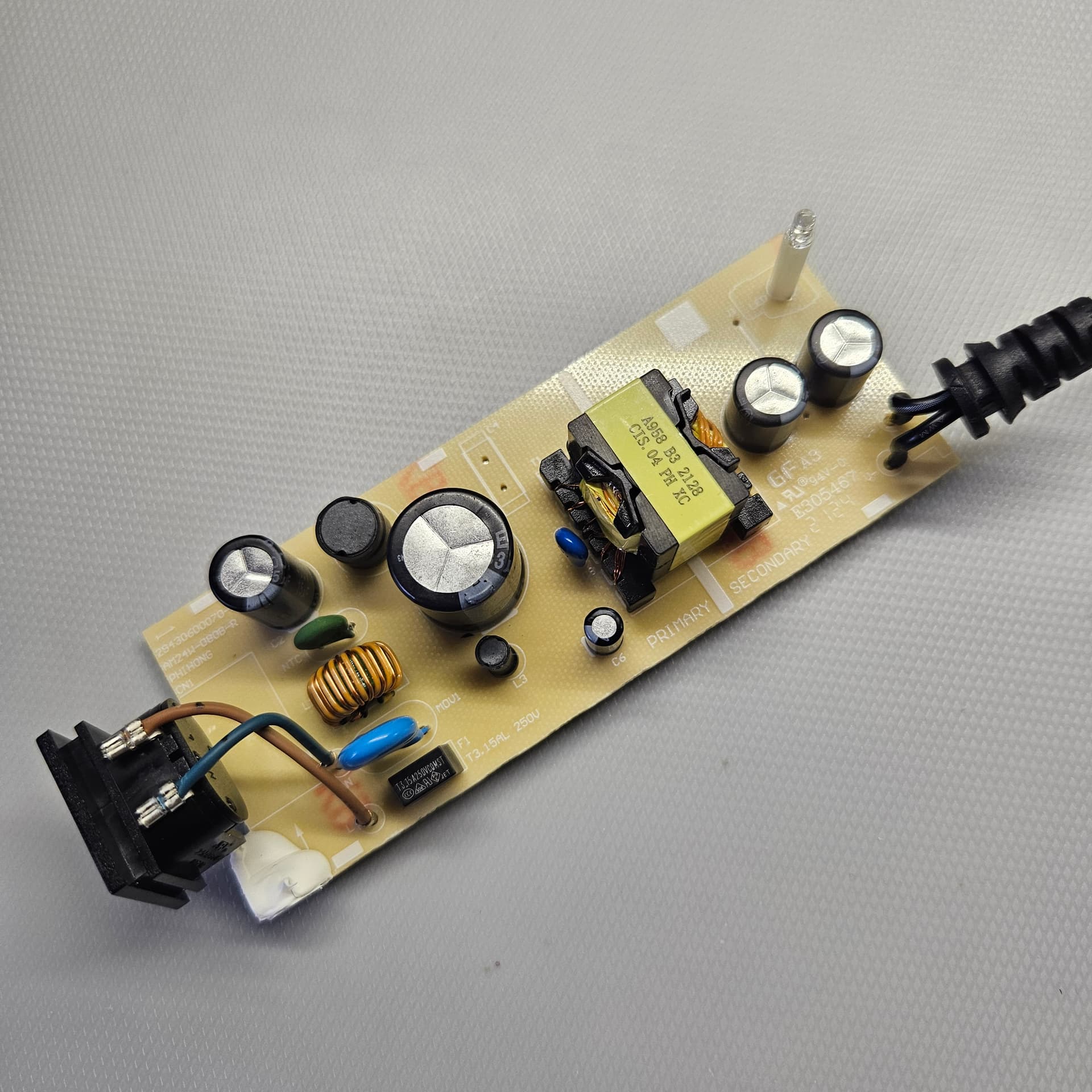

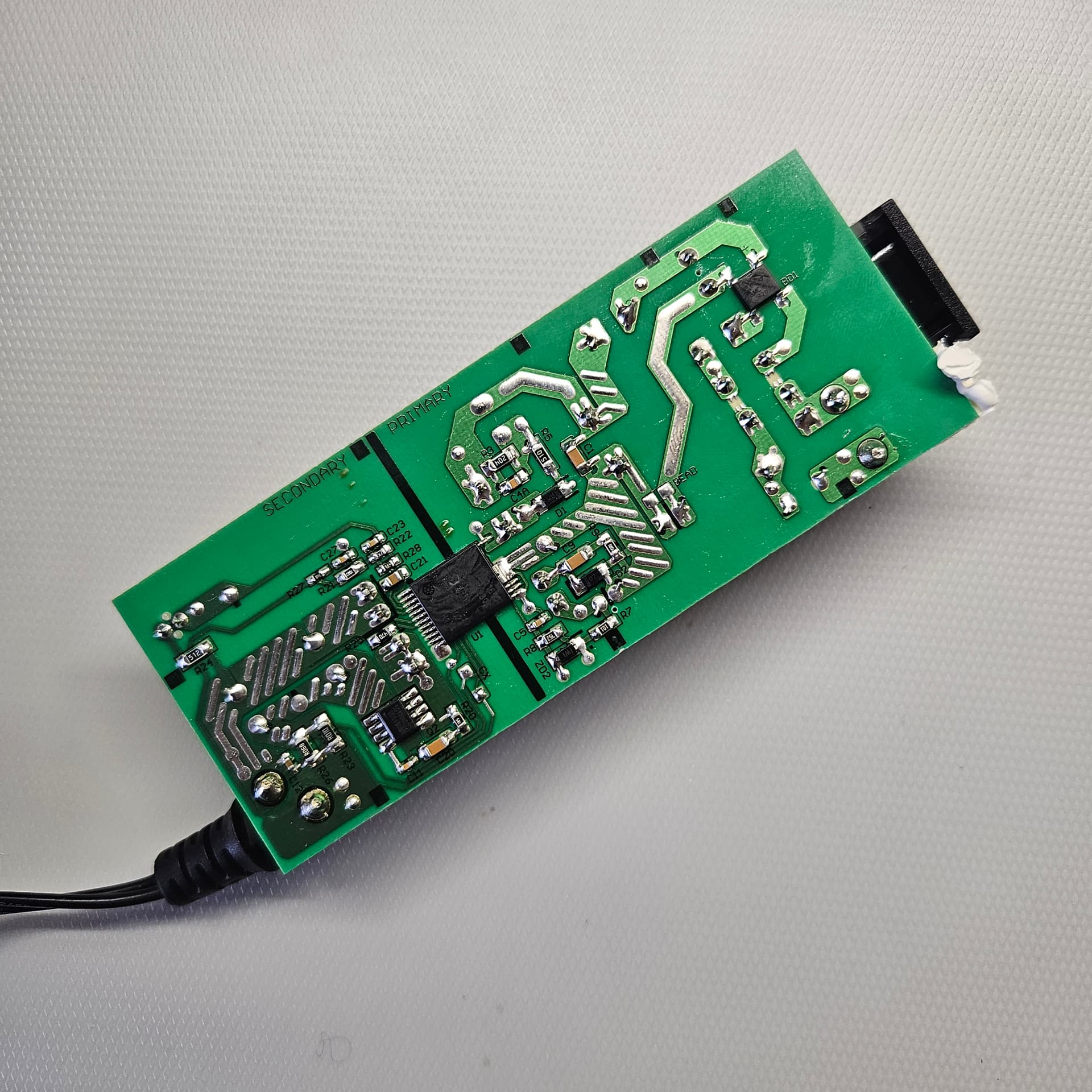

Расколол корпус. (склеен и довольно качественно).
Скажем прямо, не шедевр :slight_smile: Даже как то не очень верится что оно может 3A.
Но исполнено аккуратно.
