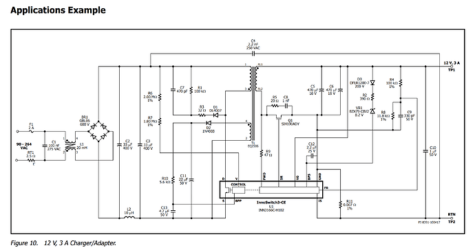

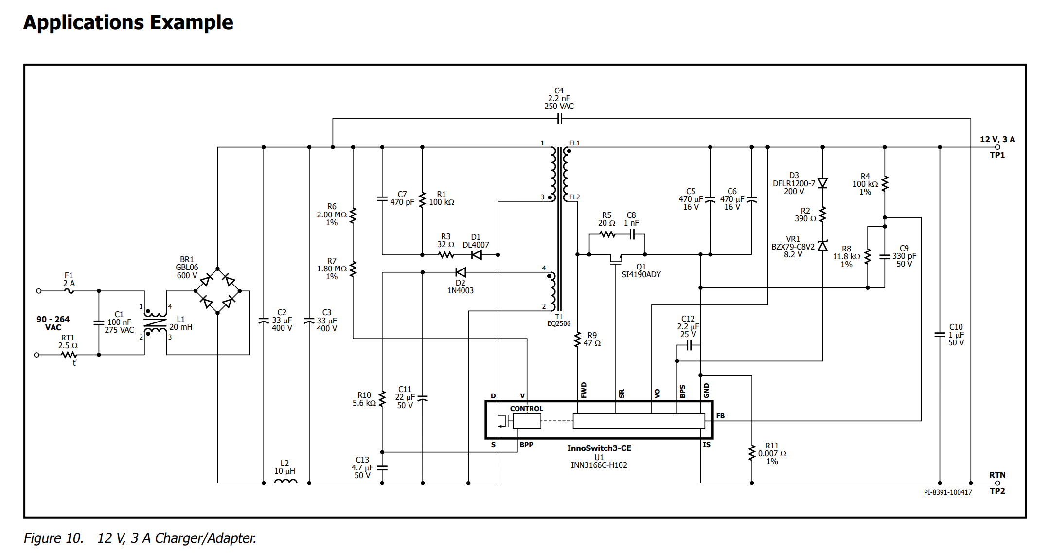

Посмотрел чип Power Integrations INN3165C, в принципе он на 25W рассчитан
Сборка на выходе Silicongear DG100N03S 100V 35A
Только на входе EMI фильтр очень уж скромный и на выходе только две емкости 680uF.
По сути реализована типовая схема из даташита с минимальными изменениями

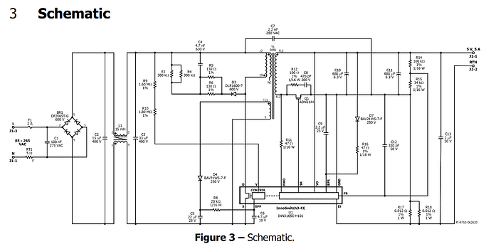

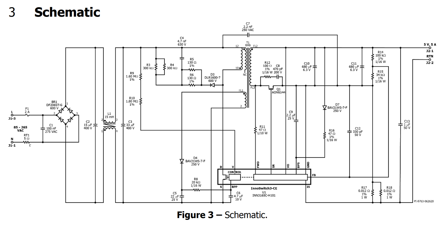

Нашел Design Example Report для 25 W High Power Charger Using
InnoSwitch TM 3-CE INN3165C-H101
Тот же чип что в бп 8A 3A только исполнение в виде зарядки 5V 5A.

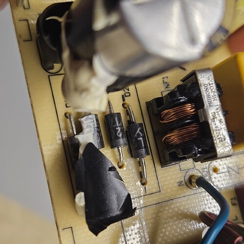

По случаю достался почти бесплатно и к сожалению не пережил вскрытия.
В общем, это абсолютно разные блоки питания.
Из явных минусов, абсолютно никакой защиты по входу кроме предохранителя, даже предусмотренный варистор просто решили не запаивать.
Лично мне, симпатичнее вьетнамский с его решением на “интегральном” контроллере.
