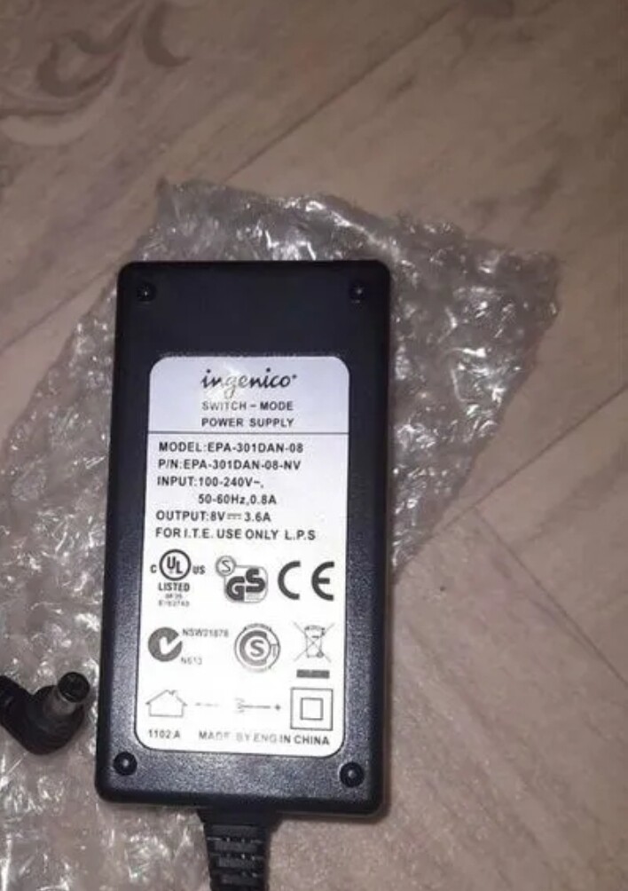

Привет. Такой можно считать подходящим (8в 3.6а), по аналогии с тем который в вашей ссылке?
Да, он.
Его достоинство в дешевизне и нужном выходном напряжении.
это ИБП
если нужен ЛБП - лучше обратить внимание на ЛБП за 1000 руб

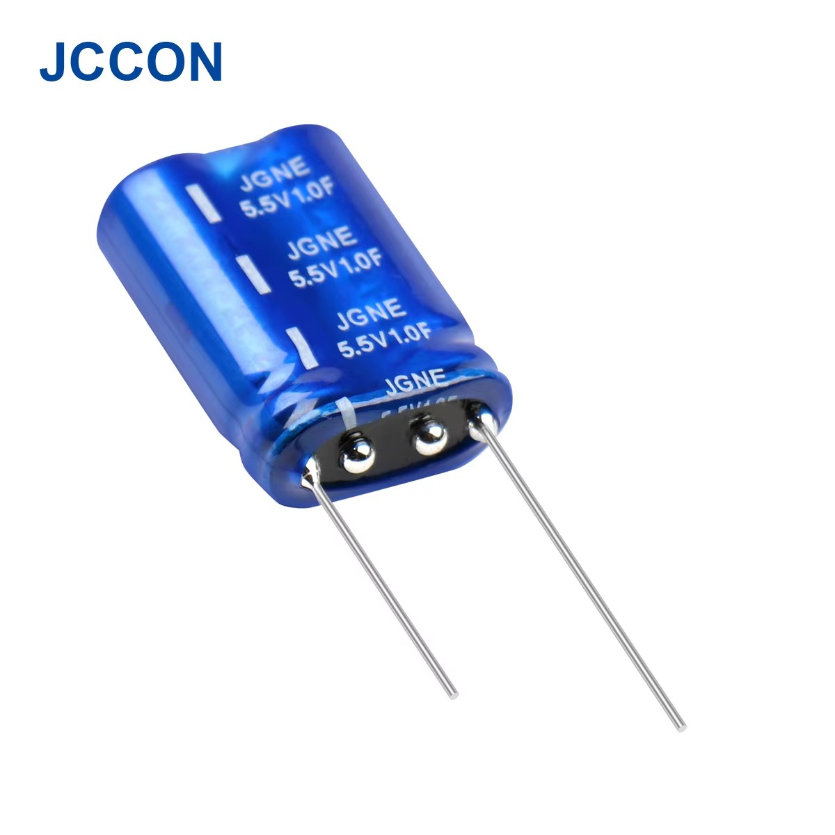

количество энергии, которое может отдать LTO элемент (при его габаритах) не сравнить с 5В ЛБП, который считается мастхэв для звука
круче только суперкапы
