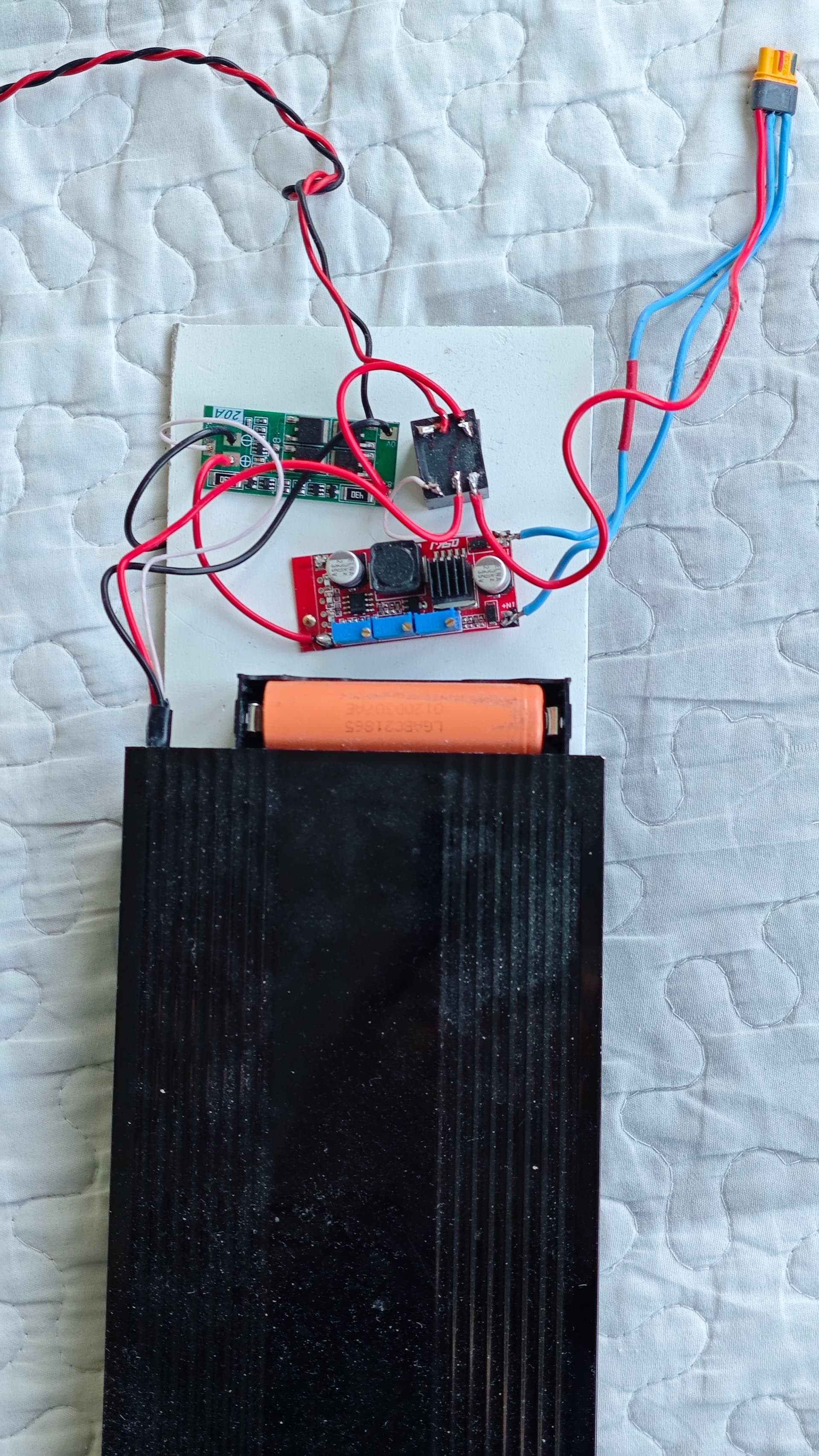

Сдается мне это ли-он аккумы с преобразователями, по сути повербанк обыкновенный
Нет. Если заряда мало - добавьте ещё пару аккумов впараллель.
При выключении проигрывания, аккум автоматом встает на зарядку. Никакого лишнего движения.

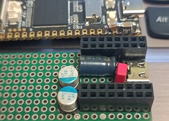

Питание Лисенка от источника 5,2 в (стаб Назара)
остальное сдобрено “стероидами” в виде:
на входе : электролит 10 мкФ 16В (panasonic FC)+ wima 0,1мкФ 63В
на 5в дополнительно : 1206 X5R 22мкФ 25В + NPO 0.22мкФ 25В +полимер 120мкФ 20В
на 3,3в дополнительно: 1206 X5R 100мкФ 4В+полимер 120мкФ 20В
Как то так)
