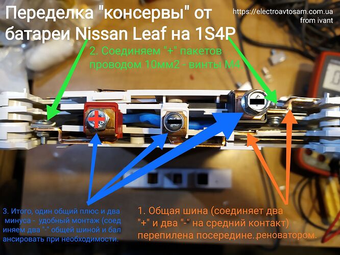

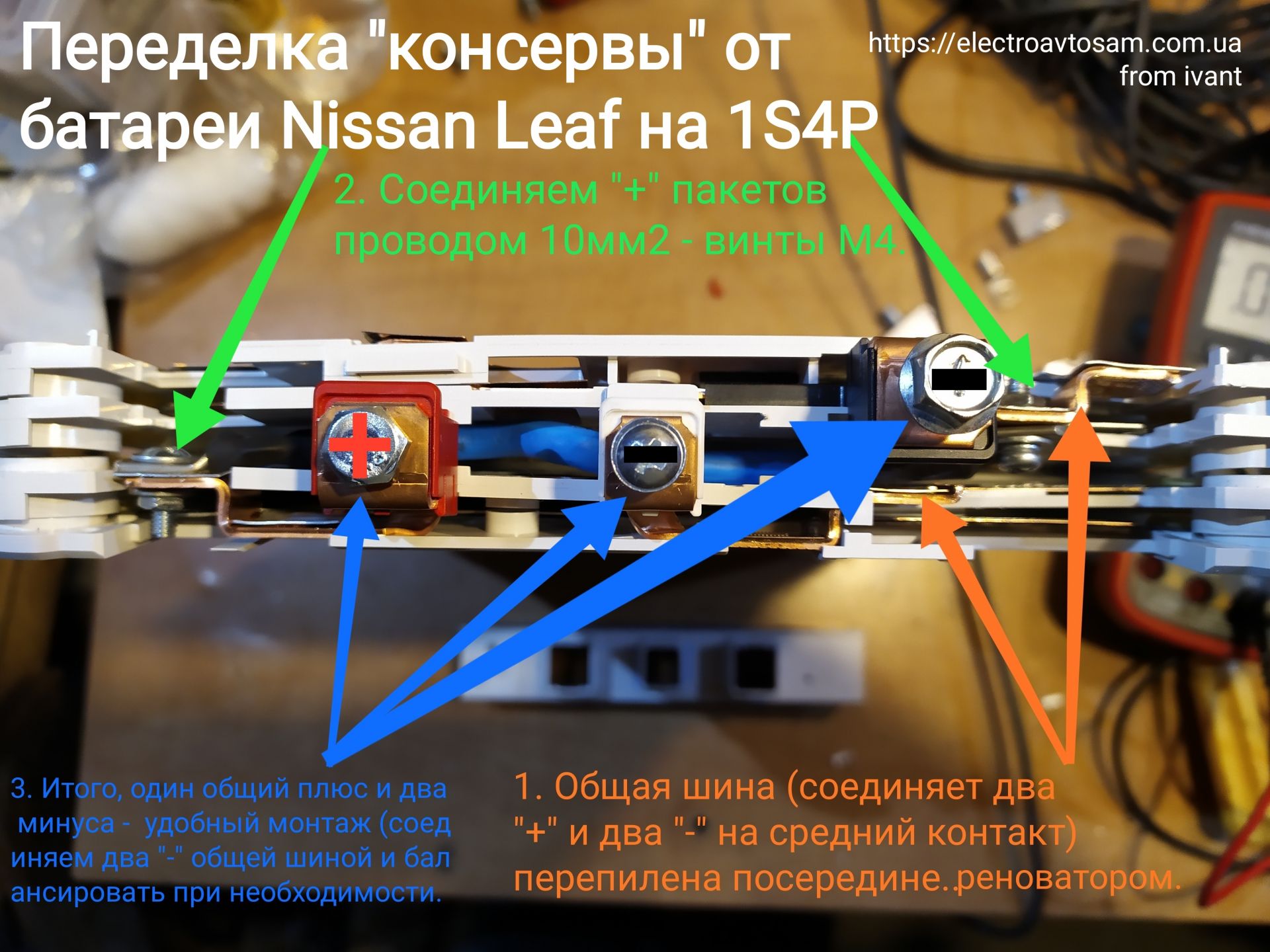

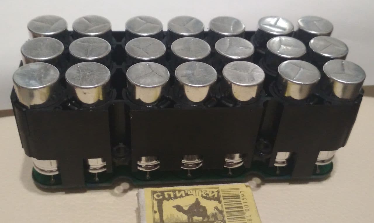

Есть вот такие суперконденсаторы Самсунг. По 30Ф. Думаю парочку можно последовательно сделать, и зацепить после БП. Но в идеале отсекать питание и до и после них…

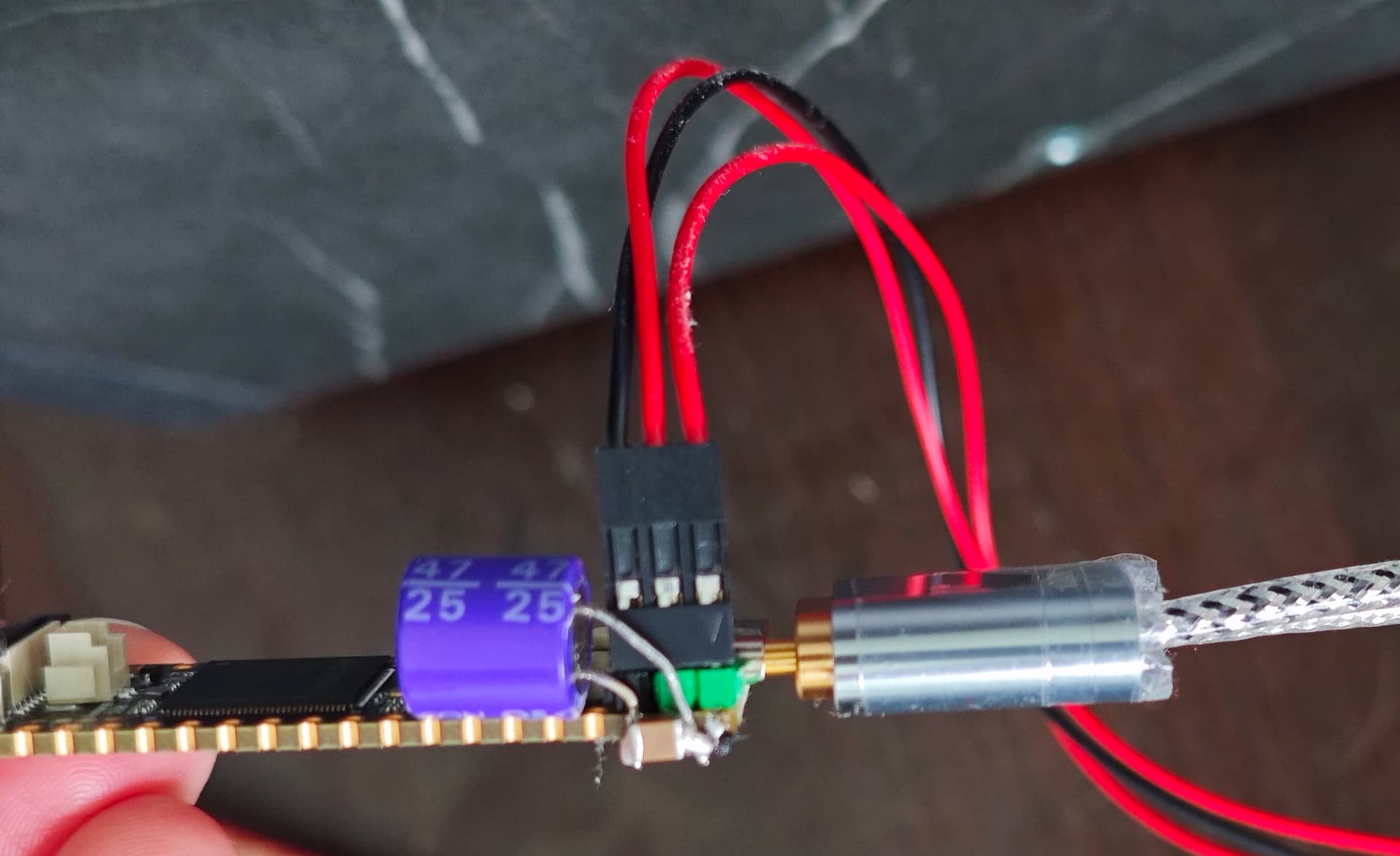

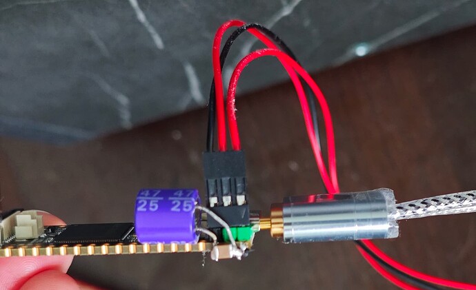

X7R 10мкФ+ oscon 47мкФ 25В

Можно переделать и будет половинное напряжение. Но всего 4,1В на максимуме. Но даже до 3,9 будет разряжаться долго.
И чет упустил, Max - пины 39 и 40 можно объединять? В каких случаях? Так понимаю, если на USB нужно питание, то конденсаторы вешать 38-40?
При питании 5В 3А думаю можно и объединить.

Теоретически - можно. В случае непреодолимого желания так сделать. Но ведь не зря же туда китайцы диод поставили? Хотя может просто для того, чтобы иметь возможность раздельно запитывать лиса и его юсб-разъём.
Если на юсб нужно питание, а источник питания единственный, то подавать напряжение надо на 38 и 40 пины (если не закоротить 38 и 39), а вот конденсатор вешать надо на 38 и 39 пины, хотя бы из за банального удобства монтажа: электролиты диаметром 6,3 мм (а толще и не стоит ставить, ввиду худших свойств на высоких частотах у электролитических конденсаторов) имеют расстояние между выводами как раз соответствующее. Если же ставить smd керамику, то корпуса 1210 и чуть крупнее так же удобнее монтировать именно на 38 и 39, до 40-го пина с ними придется тащить или проводок или соплю припоя.

В итоге обьединил. Все работает.
Источник питания один, поэтому смысла в диоде не вижу.
Он важен, когда Лис питается от отдельного источника, а транспорт usb имеет свое питание или не нуждается в нем.
если емкости между 38-40 то смысла в 39 можно сказать что нет
Ноги бы оскончику укоротить))) Если разместить “вбок” от платы, а ноги изогнуть под 90 градусов, то получится отыграть лишние 3-5 миллиметров. Хоть и перфекционизм это все, но для себя же делаем))
39 и 40 замкнуты между собой.
на проводах? или на пинах?
На пинах.
Растопыривать не было желания. С этими токами рояли не сыграет.
Полимерник есть 1000/16, но наверное будет перебор…
