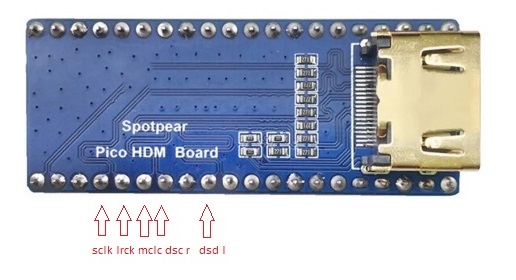

РасPINовка питания на luckfox совпадает с pico pi .
Возможно попробовать подобные :
https://ozon.ru/t/8UrsFJK
https://ozon.ru/t/VJyi98d
А для режима pll i2s вывод через hdmi провод, но напрямую в чип dac)
https://ozon.ru/t/m8KAb8l
Все предложенное для обсуждения. Сам не пробовал. Закажу пожалуй для экспериментa ))
А там что сигналы совпадают с лакфоксовской распиновкой i2s?
как вариант :
но это уже дополнительный"колхозинг" с распайкой кабеля( либо разьема hdmi на принимающей стороне dac)

Такую платку только для оперативного макетирования разумно использовать.
Как раз для анализатора подойдет ) неработающий в v 0.4 прошивке 16/44,1 MPD отлавливать ))

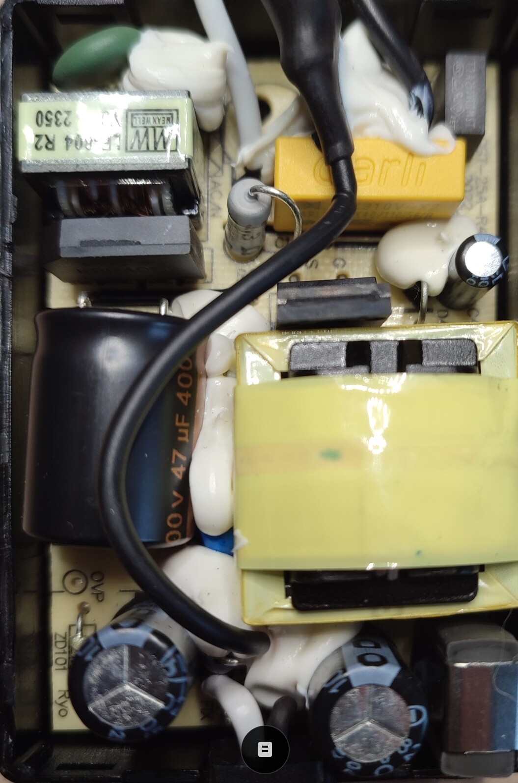

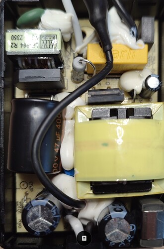

У меня он давал фон в колонки. Дополнительный фильтр не использую.
Мало информации, какие колонки, активные? Может с браком был.
Может, может не доложили чего..
А так в теме про роутеры были разговоры про них.
Еще есть зависимость есть ли земля на копонентах
Синфазник на месте, Х2 тоже. Гадит в сеть он не выше нормативного уровня. Соответствие стандартам по emi/rf указано в даташите на серию.
