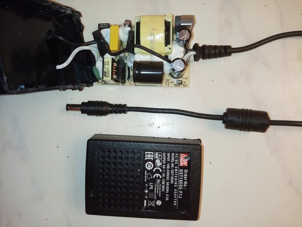

А брак и мне попадался, вот:
Причём там история усугублялась тем, что если к Биглю подключить моджо по USB, то в наушниках был постоянный по уровню 50 герцовый фон

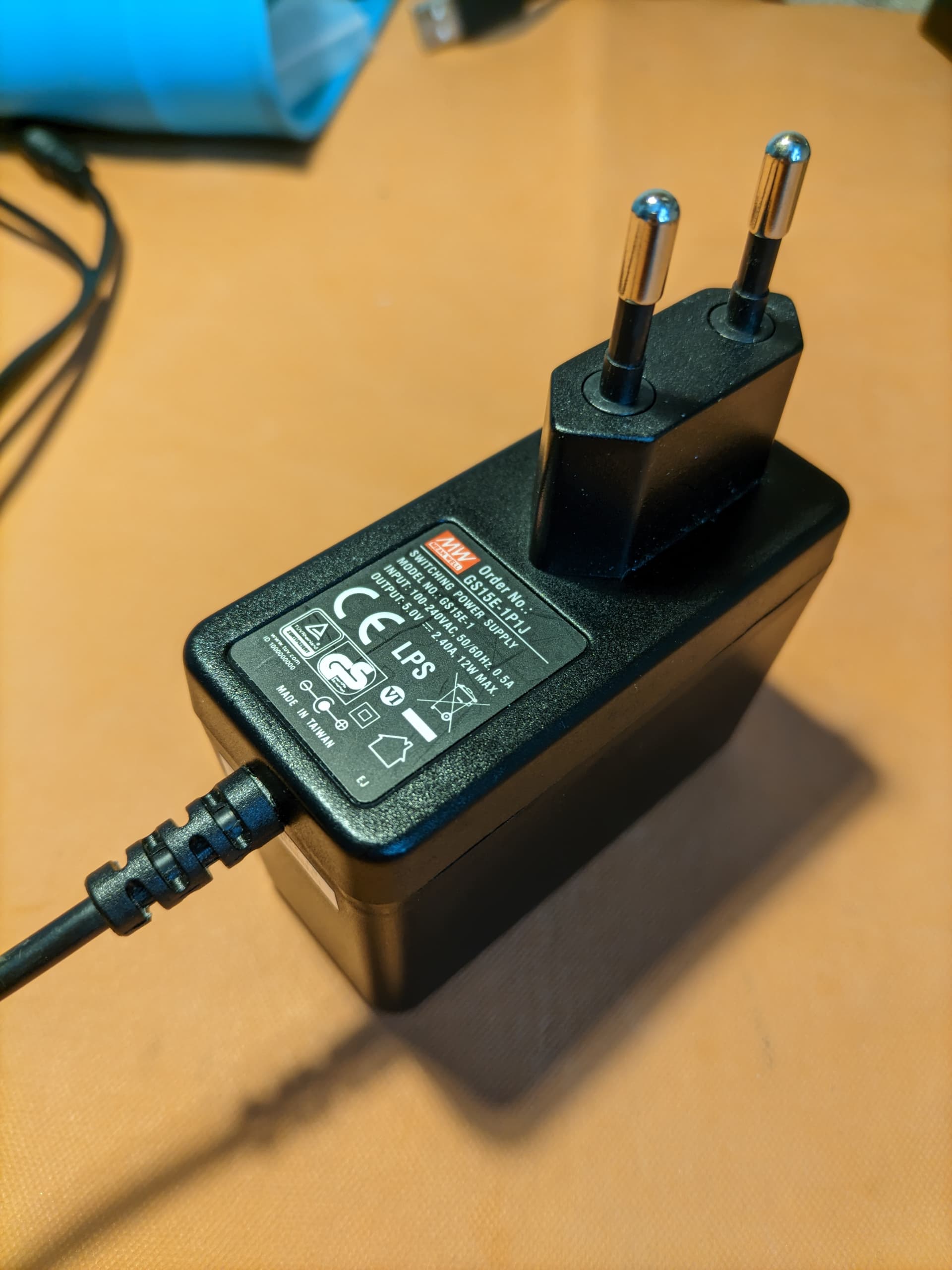

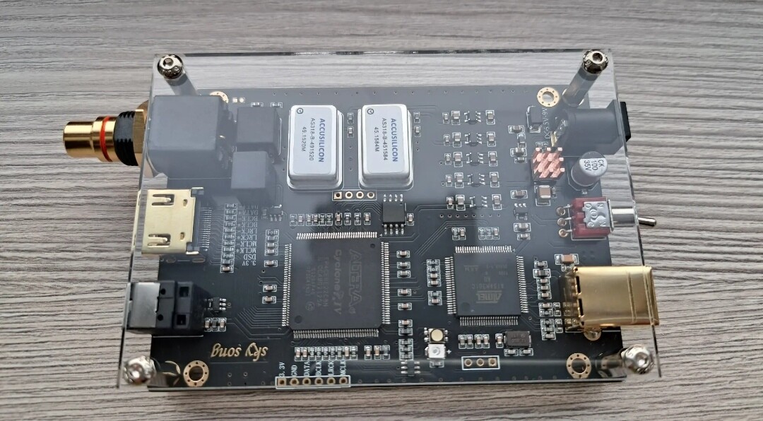

Я на днях купил GST18E07-P1J к китайскому конвертеру на Amanero:
Звучание выросло по сравнению с питанием от USB кабеля. Блок не пищит, не стрекочит, не греется. Доволен. Позже бодну с Соником - это даже интересно, так как на входе конвертера уже стоит TPS7A4700.

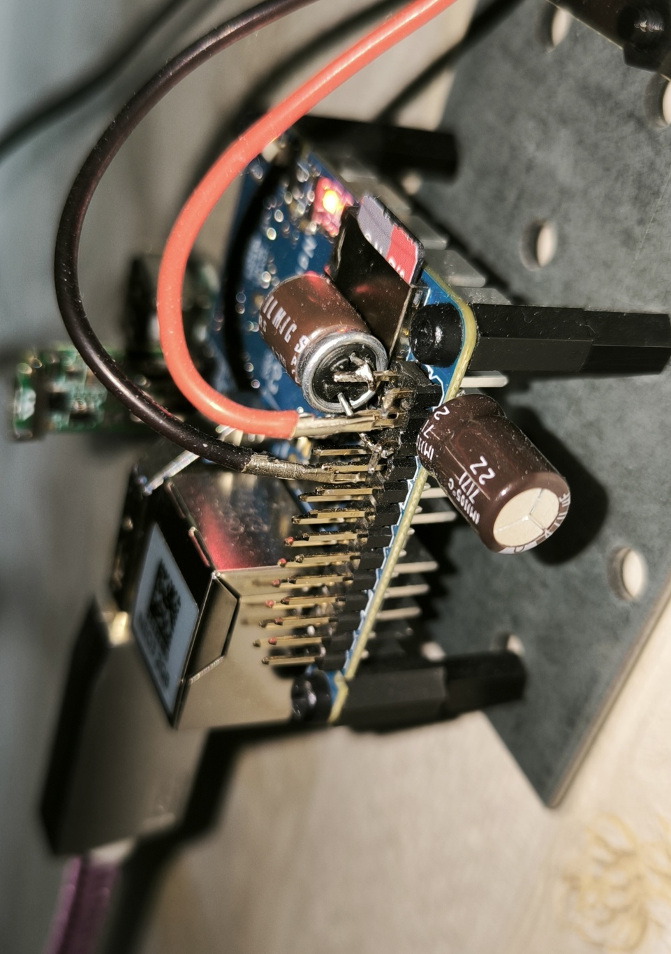

У меня долгое время были шунты именно полимерными ёмкостями на Нео3, на 5 вольт оскон 470/16, на 3,3 560/4. Но потом заменил на традиционные электролиты, на 5 вольт ncc kzg 470/16, на 3,3 вольта elna ars 47/25, по звуку второй вариант лично мне приятнее лег на ухо.
Но разумеется и “те полимерные 560/6,3 с Али” тоже подойдут и выполнят свою работу по снижению пульсаций по шинам питания у Нео3.
Весьма ненулевая вероятность, что их смена станет менее заметной, особенно если не увлекаться длиной DC кабеля.

Не надо 3.3. Если шунтировать 3.3 то все обратные токи вылезают на линии 5V.
А вообще, все что пульсирует на Нео, оно довольно безобидное. Я часто повторяю, но еще раз, это десятки килогерц всего.
Лучшее что можно сделать, это отделить источник питания и Neo друг от друга установив между ними LC.
Поэтому я повесил в итоге на пин gpio 3,3 вольта в сущности снаббер.
