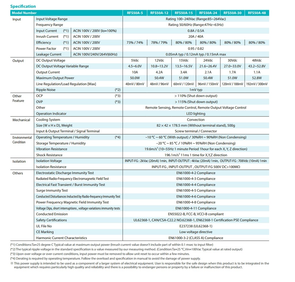

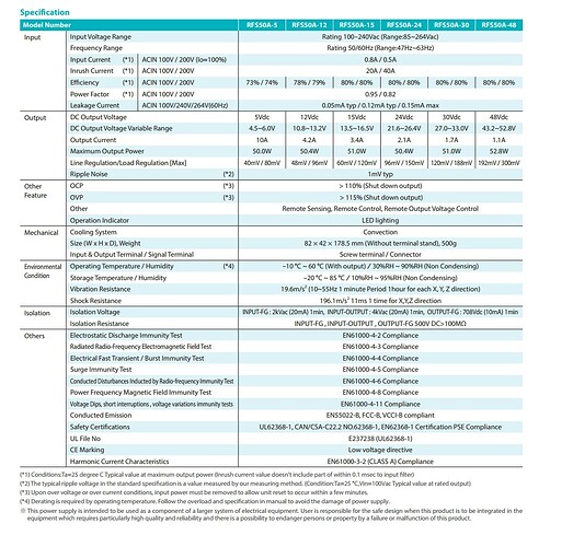

Так 10 ампер
Плюс, как понял можно регулировать.
И куда его в нашей сфере применять? Бигль питать?
Лакфокс))))) Сто лакфоксов!!))
Ну да, интересно конкчно что там этот блок дает

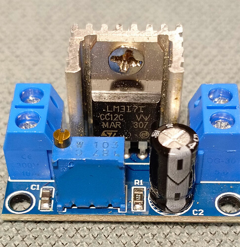

Доброго дня всем!
На готовой платке понижающего DC-DC на LM317, хочу поменять начинку и запаять оригиналы…
Подскажите, пожалуйста на какие компоненты сделать замену?
Пока что присмотрел такие варианты:
В Чипе-и-Дипе детальки будут ровно (или почти) такими же как у Вас на плате, соотв., можно этого не делать.
Неужели всё “левое” ?
317 там стоит хороший. Есть техасовские 317 работают точно так же.
Радиатор вот совсем маленький.
