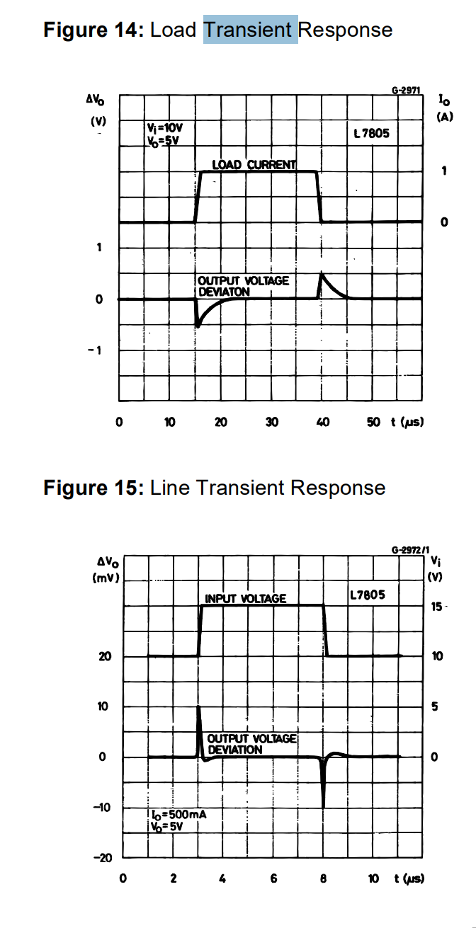

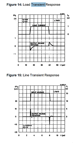

Хочу возвратится к своему вопросу по поводу ЛДО И 7805. Из ответов понял, что лучше ЛДО, потому что 7805 слишком тормозной и медленный. В цифрах эта тормознутость как-то выражается, чтоб можно было ее оценить? В единицы, в разы, на порядки…Заранее благодарен.
Андрей, это все есть в даташитах.
Такое впечатление, что вы хотите, чтобы вам “согласовали” использование 7805.
Используйте!))
Отнюдь, просто хотелось понять , что подразумевается под тормознутостью, под пресловутым “transient response”. Но если цифровых значений нет, то и ладно..

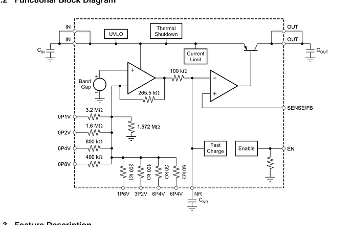

Просмотрел достаточно объемный дат на TPS…не нашел.

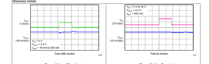

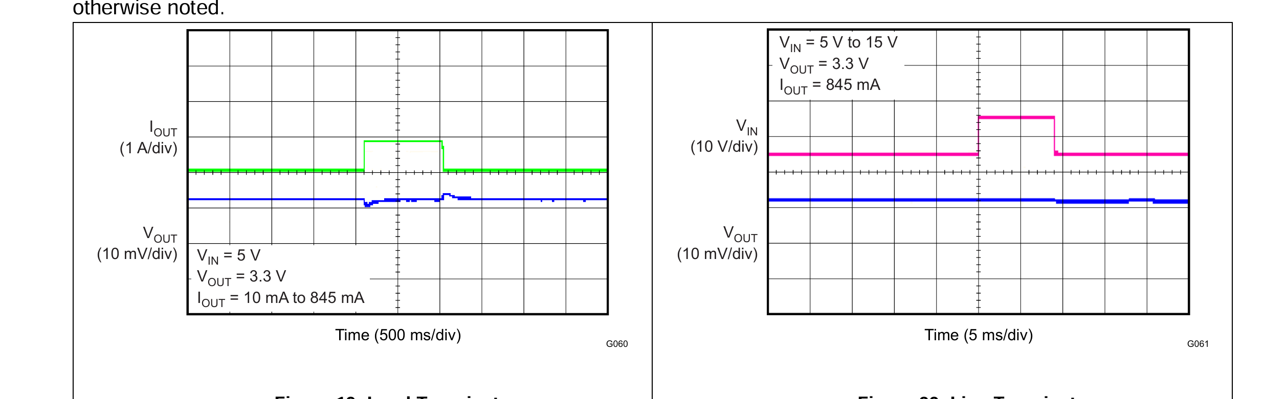

Раздел 8.2.2.5.2
Спасибо, это я читал. Там ,кроме слов ,нет ни единый цифры, описывающей данный параметр. Как на основании этого можно срвнить ее с 7805 или любой другой?
Картинки ж есть.
Да уж…про картинки забыл. Спасибо, уже что то.

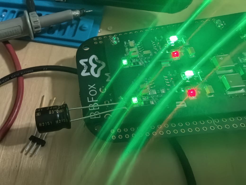

Уже сделано)
На 6655?
нет, на светиках
