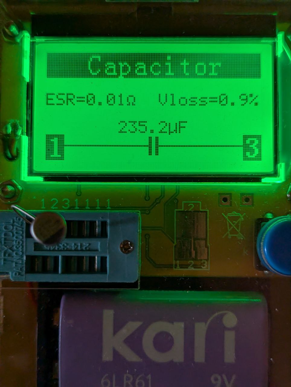

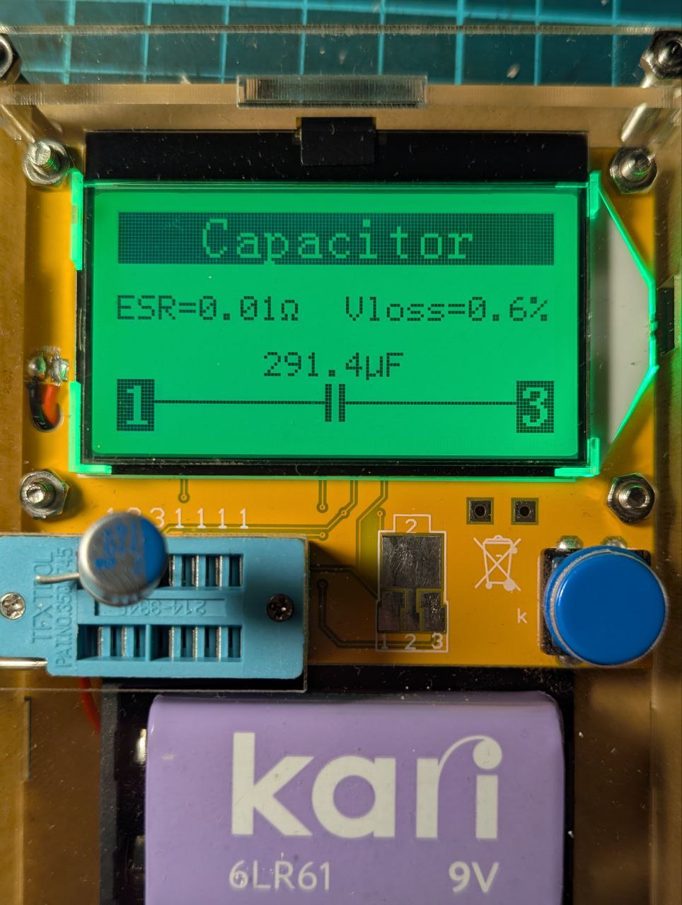

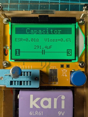

Перезамерил сейчас Панас – показались лучше чем вчера)) Не знаю стоит ли доверять этому прибору, но так для информации просто:
Панас
NCC
ESR показывает как в даташите :slight_smile:

Юрий, даже этот приборчик (у меня он тоже есть) пригоден для сравнительных измерений. Не припаивая погрейте конденсатор паяльником (ноги близко к корпусу) то же самое время какое занимает пайка в плату. А затем, после остывания, измерьте его. Все показатели будут уплывшими и необходимо некоторое время работы под напряжением чтобы параметры нормализовались. Весь вопрос - сколько же надо этого времени.
