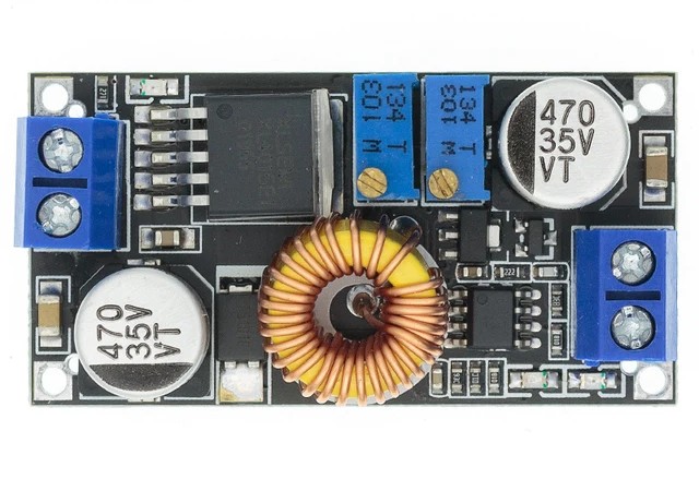

Нашел у себя такую в закромах, запитал от 12 вольт импульсника, настроил на 2.6V 1А. На ней и индикация кой какая есть.
Буду пока этим заряжать :slight_smile: А там видно будет, может забью на это :slight_smile:

У продавца на графиках зарядка CCCV до 2.8V, можно значит 2.7V сделать.
Стандартный ток заряда 0,75А и до 10А максимум

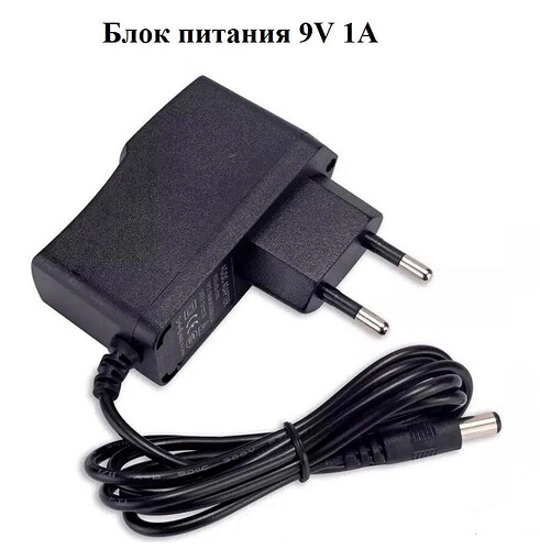

Насколько примитивного импульсника?
Блок питания от свитча Zyxel 9v, типа
Эти да, как правило полный ахтунг. Хотя встречаются и исключения.
