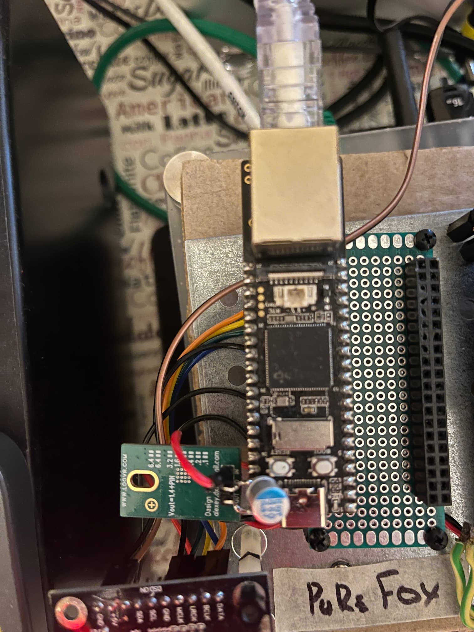

Андрей, что бы эффективно подавить пульсации на шинах питания нужно сделать очень просто - напаять поверх родной керамики, что находится рядом с ножками чипа ещё керамику такого же типоразмера, достаточно всего 1 мкф. И тогда никакие полимеры или низкоимедансы не нужны. Все эти гирлянды на GPIO не эффективны, потому что длина тонких дорожек в пару миллиметров уже является достаточной индуктивностью для нивелирования импульса тока от конденсаторов.
Лично столкнулся с таким эффектом в другом своем проекте, пока прям на ножки чипа не повесил 100 нан, никакие 100 мкф рядом не помогали.

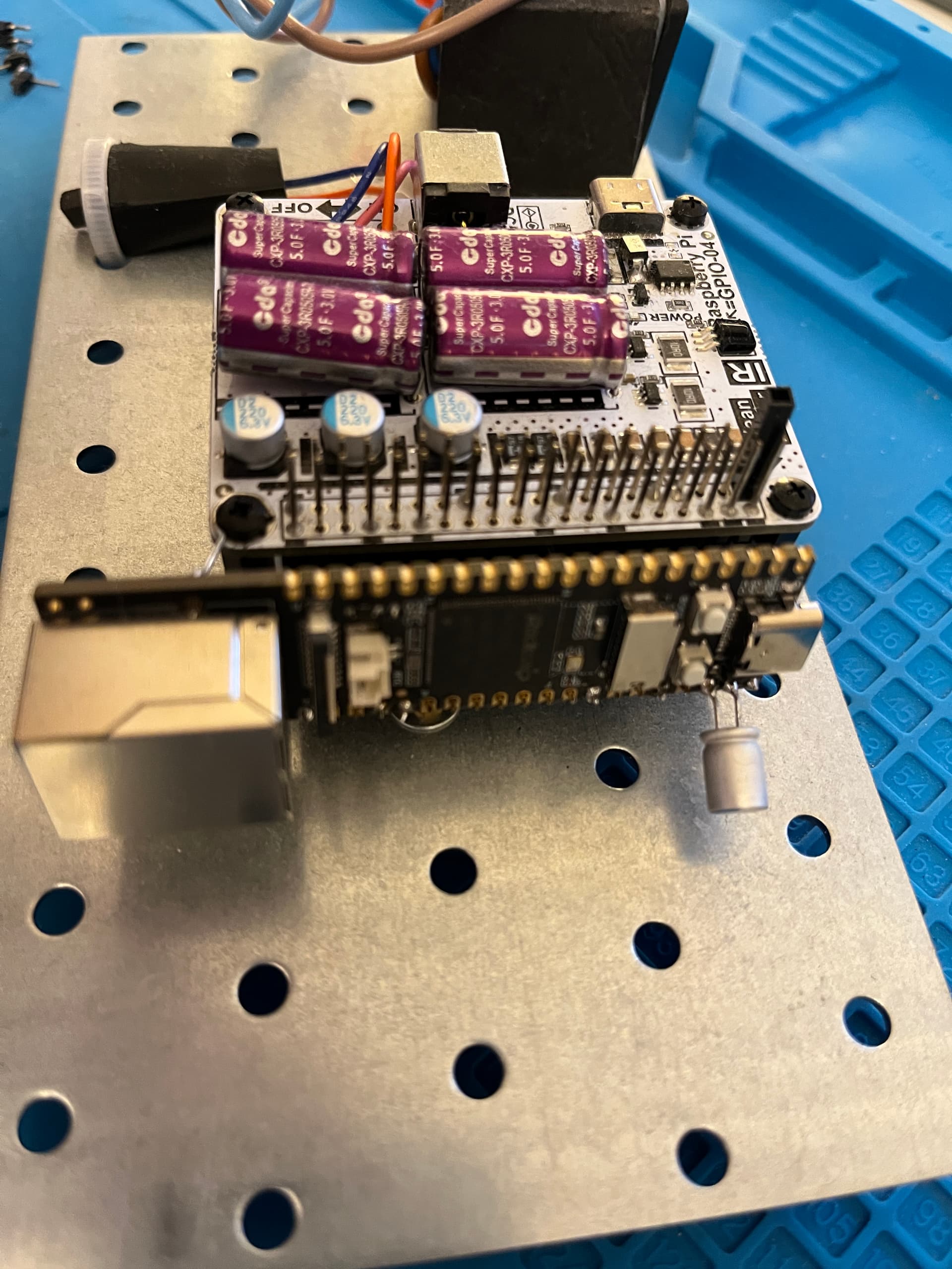

А подобную штуку кто-нибудь юзал?
Суперконденсатор Nvarcher 5 В, силовой фильтр типа C, вход и выход для Raspberry Pi

Есть у меня такой на 12 вольт. Могу дать погонять/попробовать, если в Московском регионе. Или посылкой отправить, например через Озон, они заявляют 99 руб. за маленькую посылку
Благодарю. Но нужно для лиса – то бишь на 5 вольт
Для Лиса на 5 вольт вот ткая приблуда есть, тоже на суперкапах

С тинкером работала хорошо.
Такая приблуда у меня хорошо себя зарекомендовала на Тинкере.
До сих пор ей и питаю Тинкер 2.
