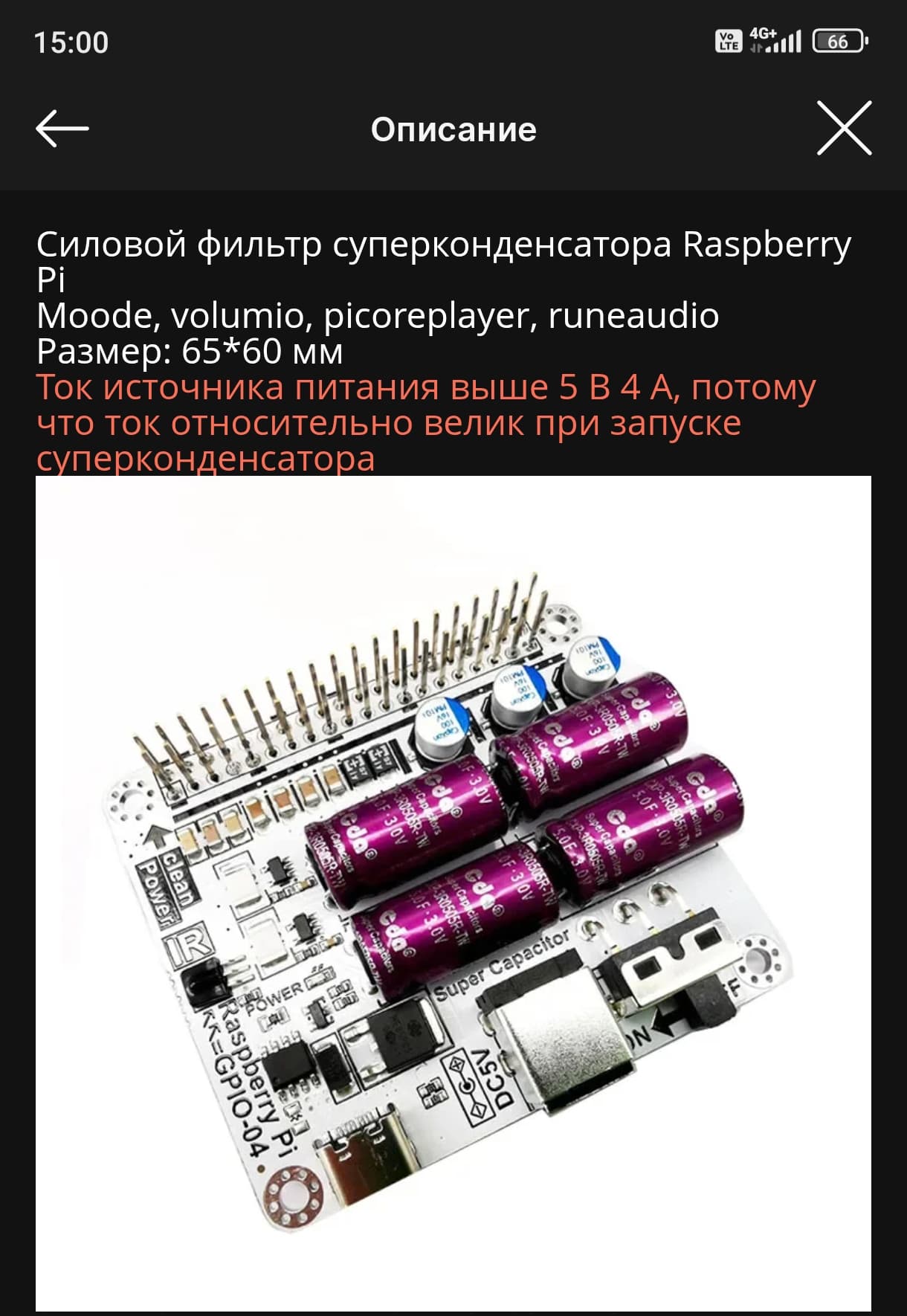

В описании лота китайцы рекомендуют блок питания на ток 4 и выше ампера. От дохлого ЛБП могут возникать спецэффекты.
4 Ампера? Ниче себе..
Литий-аккумы способны такие токи выдавать

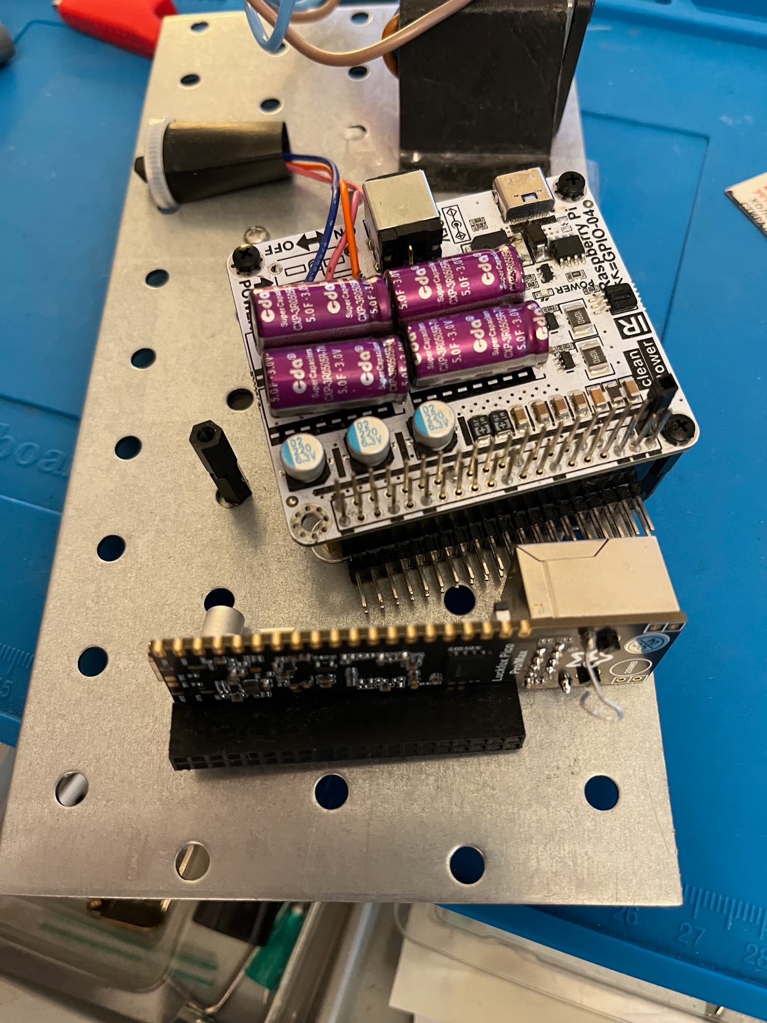

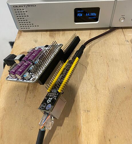

По фото не видно как платы вместе соединить.
Есть возможность показать как к лисе подключить?
Я через гребенки подключал. Но предупреждаю это для моделирования, в готовую систему надо непосредственно через пины подавать питание.
С двухамперного импульсника запускается без проблем
Извините за назойливость.
Если проводки подпаять, какие контакты задействовать?
Многие импульсники кратковременно умеют работать с перегрузкой.
38; 39 я задействовал
Я ток не измерял, говорю по собственным наблюдениям. С импульсником сбоев не было, с линейником не пробовал
Но китайские рекомендации остаются тем не менее в силе
Согласен, ситуации могут быть разные, скорее китайцы перестраховываются. Для интереса запустил с одноамперного линейника, запустился работает

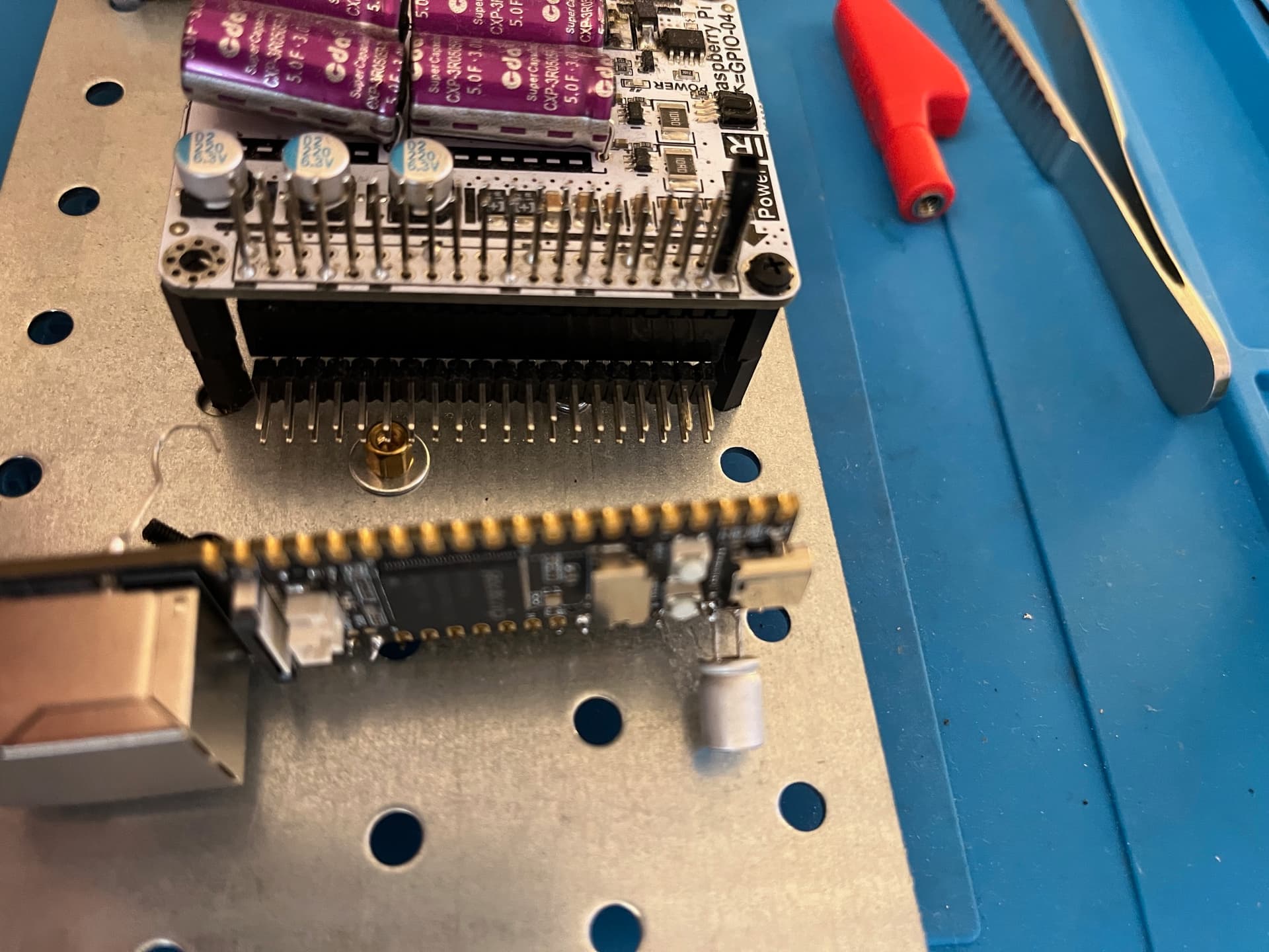

Получается эта плата только 5 вольт выдает?
Остальные контакты и питание не задействованы?
Да, другие контакты в данном случае не нужны. Я их не подключал, используются как механичеcкие держатели Лиса)))

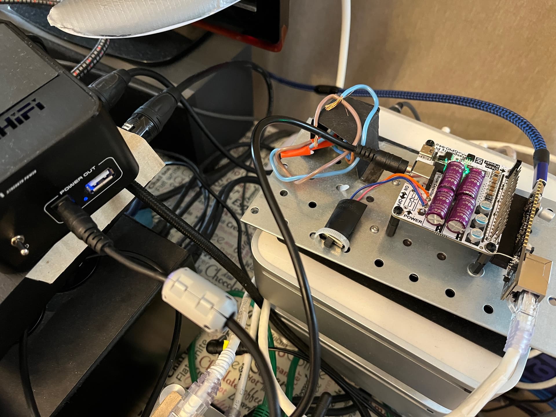

Подключил, работает.
Блок питания БПС 5-1 0.7 А
Плата долго лежала, запустилась за пару секунд.
Ну и как? Запело?
БП с 0,7A не поплохело?)
Отлично! :+1:
Тинкер с этим блоком дольше запускался.
Звук норм.
Конденсатор на лисе впаян.
Поглядывайте за БП на предмет нагрева, на всякий случай.
Лис, очевидно, кушает меньше Тинкера, потому ионисторы готовы быстрее ток отдать, по-видимому
Лисам 0.2A за глаза, потому и работают с ними слабые БП без проблем
Да, но мало ли какие всплески)
