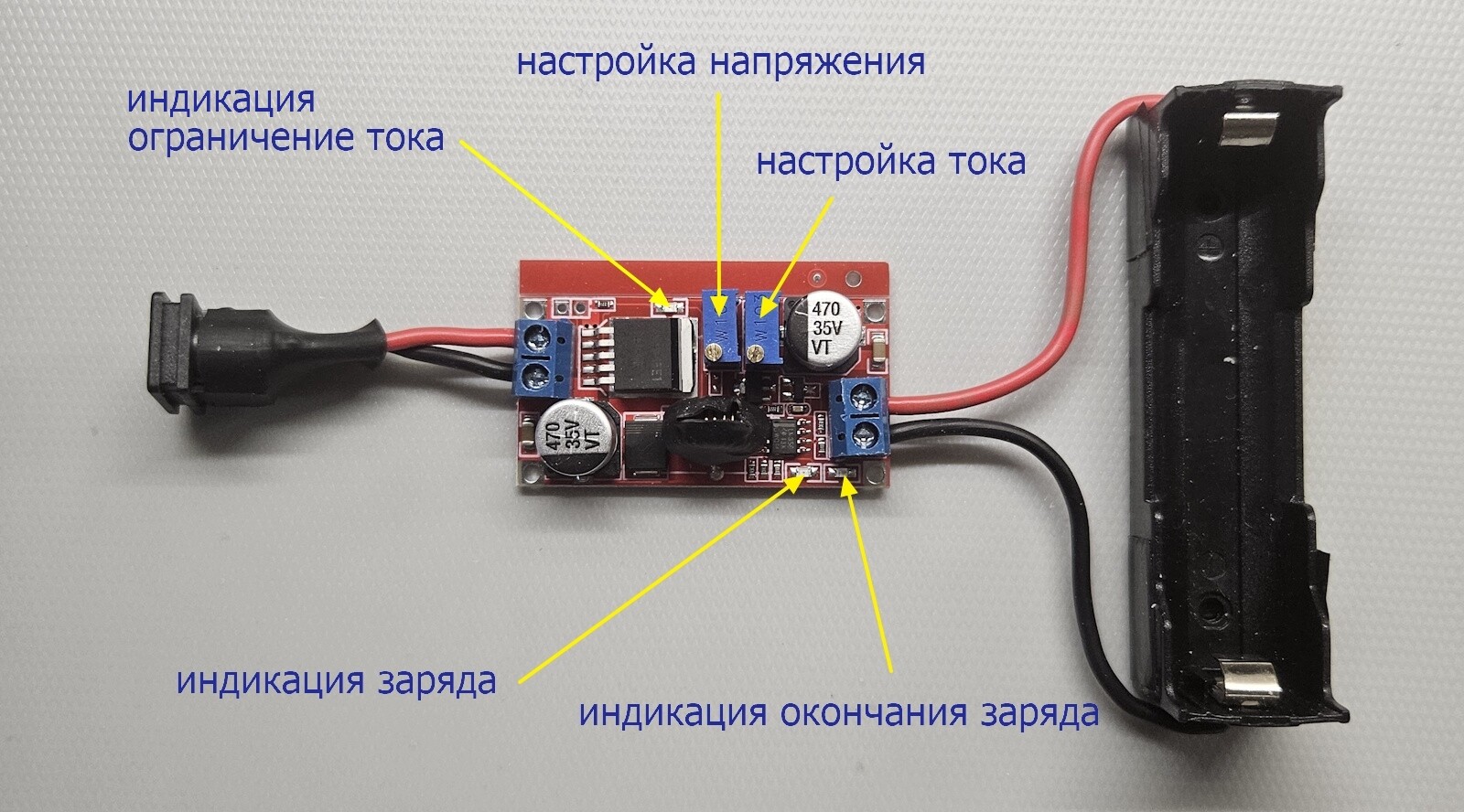

Кстати LTO ячейки 1500mAh отлично заряжаются копеечной платой на XL4015.
Попробовал на своих, с 1.9V до 2.65V начальным током 1A заряжается за 2:20 в автоматическом режиме.
И на 1A платка еле теплая как и аккумуляторы.
Можно даже в тех же двойных лотках заряжать параллельно две штуки, для этого не нужна балансировка, только ток увеличить нужно и все.

А ток в конце заряда снижается?
Эти аккумы можно и 7A заряжать. Я заряжал 5A – не грелись
Само собой снижается и даже индикация есть на трех светодиодах
индикатор ограничения тока
индикатор заряда
индикатор окончание заряда
Эту плату 5A напрягать не стоит, но до 2A можно без проблем даже в стоке.
Ну и если очень хочется можно уменьшить пульсации до минимума если поиграться с емкостями и C-L-C приделать на выход
Я просто взял бп от minipc 12V3A и как есть пользую эту платку .
