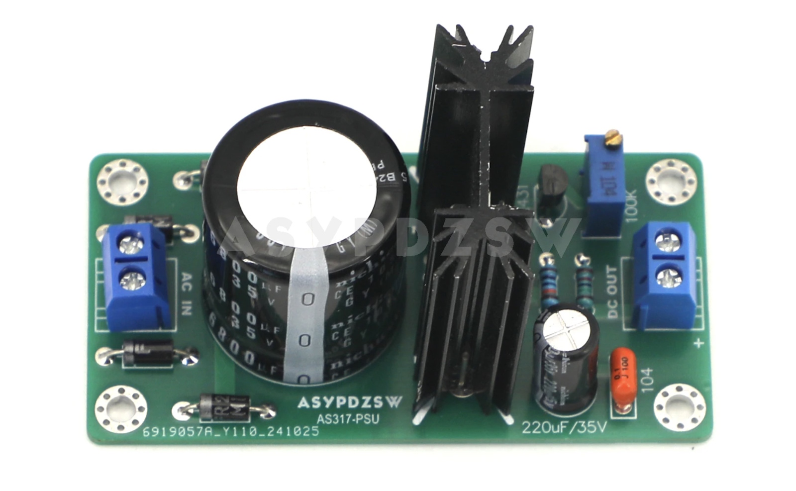

Кто то уже получил и затестил этот горячий хит продаж? :slight_smile:
У меня на днях ожидается прибытие не собранного (в городе на складе уже), если там действительно оно едет. Поменяю наверное почти всю комплектуху.
Мне на Али срок доставки указан 27 июля. Заказывал собранный. Ждем)
Тоже заказал там же пару шт. Один в сборе,второй нет.
Доставка до 30 июля
Дождемся, посмотрим, что именно пришлют.
Друзья, не делайте из 317+431 культа, это просто один из вариантов, пусть классических, но все же.
Но цена то завораживает))))
А какая цена была?
Для эксперимента брал

Если не хотите ставить ультранизкошумящие стабы типа TPS7A4700, то тогда уж лучше смотрите готовые платки на LT1084 или LT1085, эти микрухи по всем параметрам лучше LM317 и LM7805
Лично я давно ни из чего культа не делаю, тем более из LM317, перепробовал наверное все варианты на нем.
Взял чтобы был хотя бы один, только скомплектую своим из запасов, а то у меня линейные источники только двуполярные.
