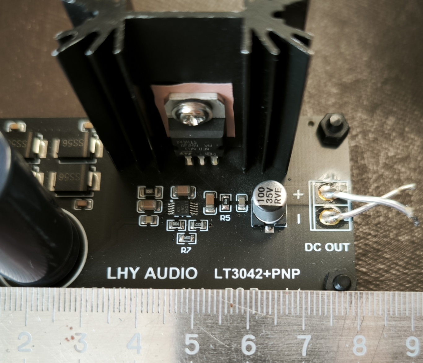

Наверное. Но как насчёт коротких проводов? Уже единицы сантиметров набегают от корпуса 3042, как ни крути. Это фото одноканального аналога с умощнением.

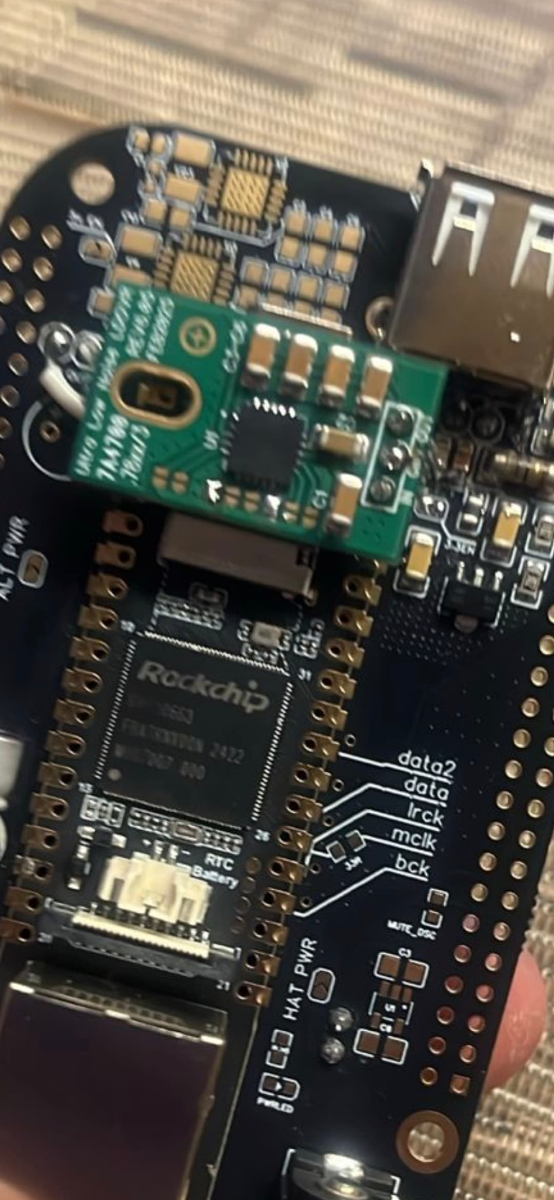

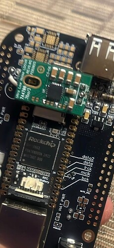

Лиску на бочок к пинам
