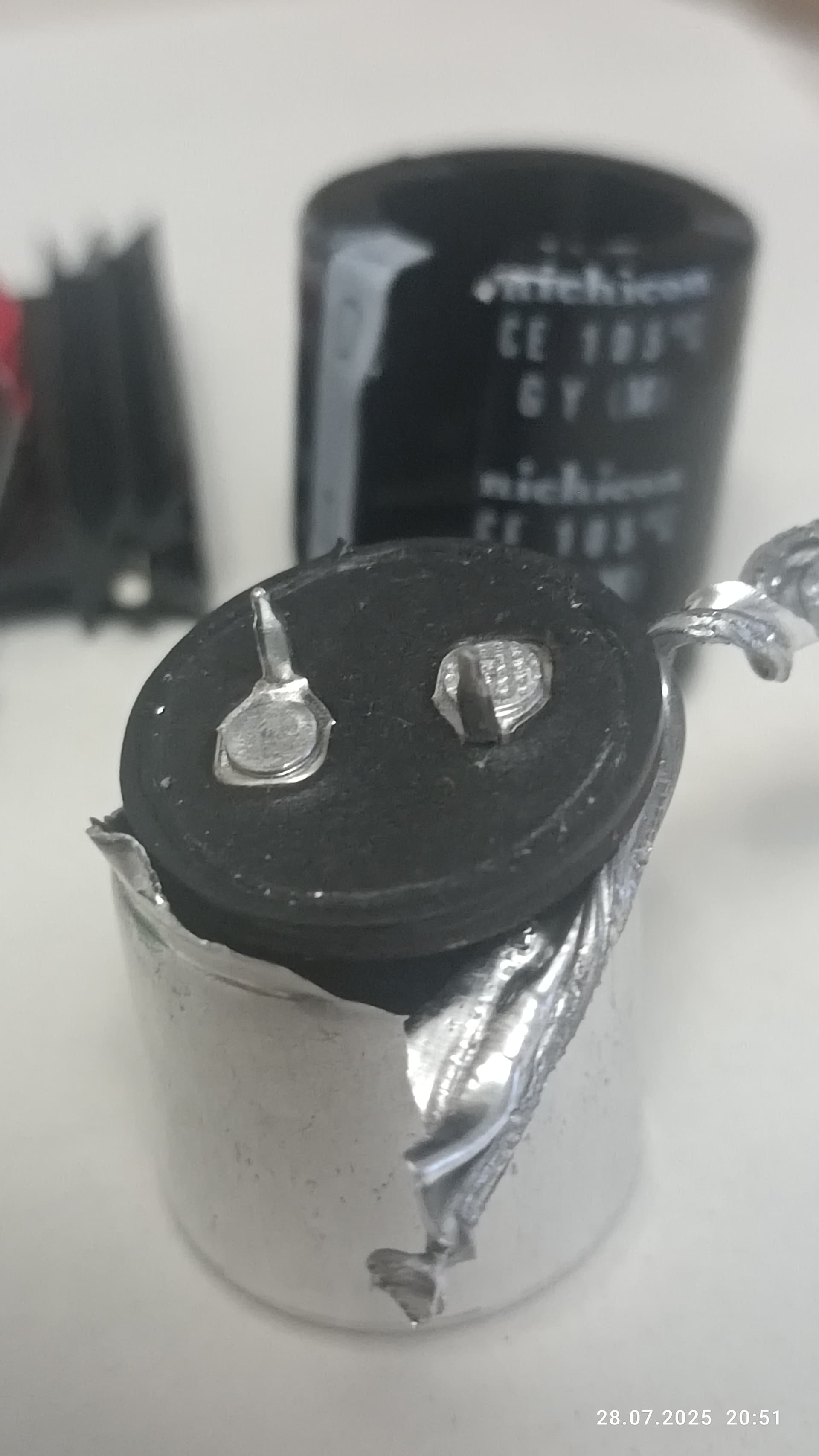

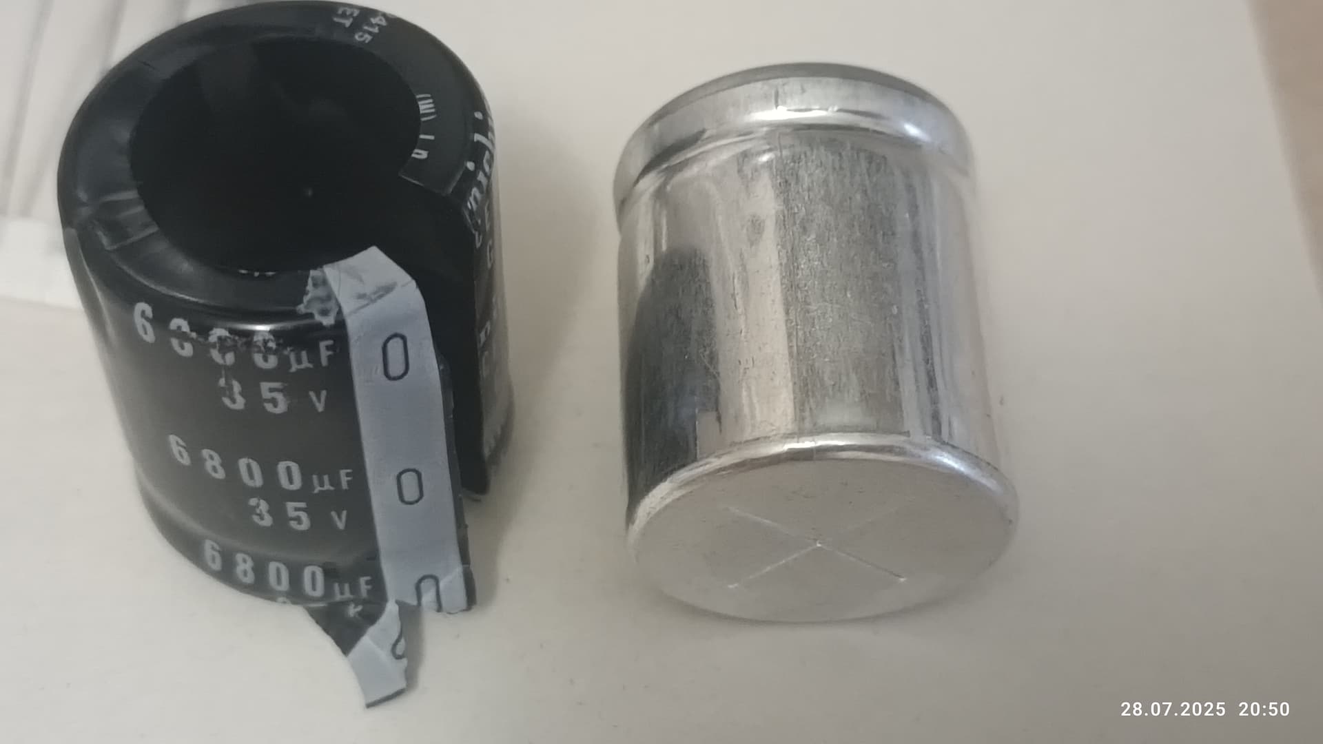

Cap явно не оригинал.
Легонький и сомнительного качества.

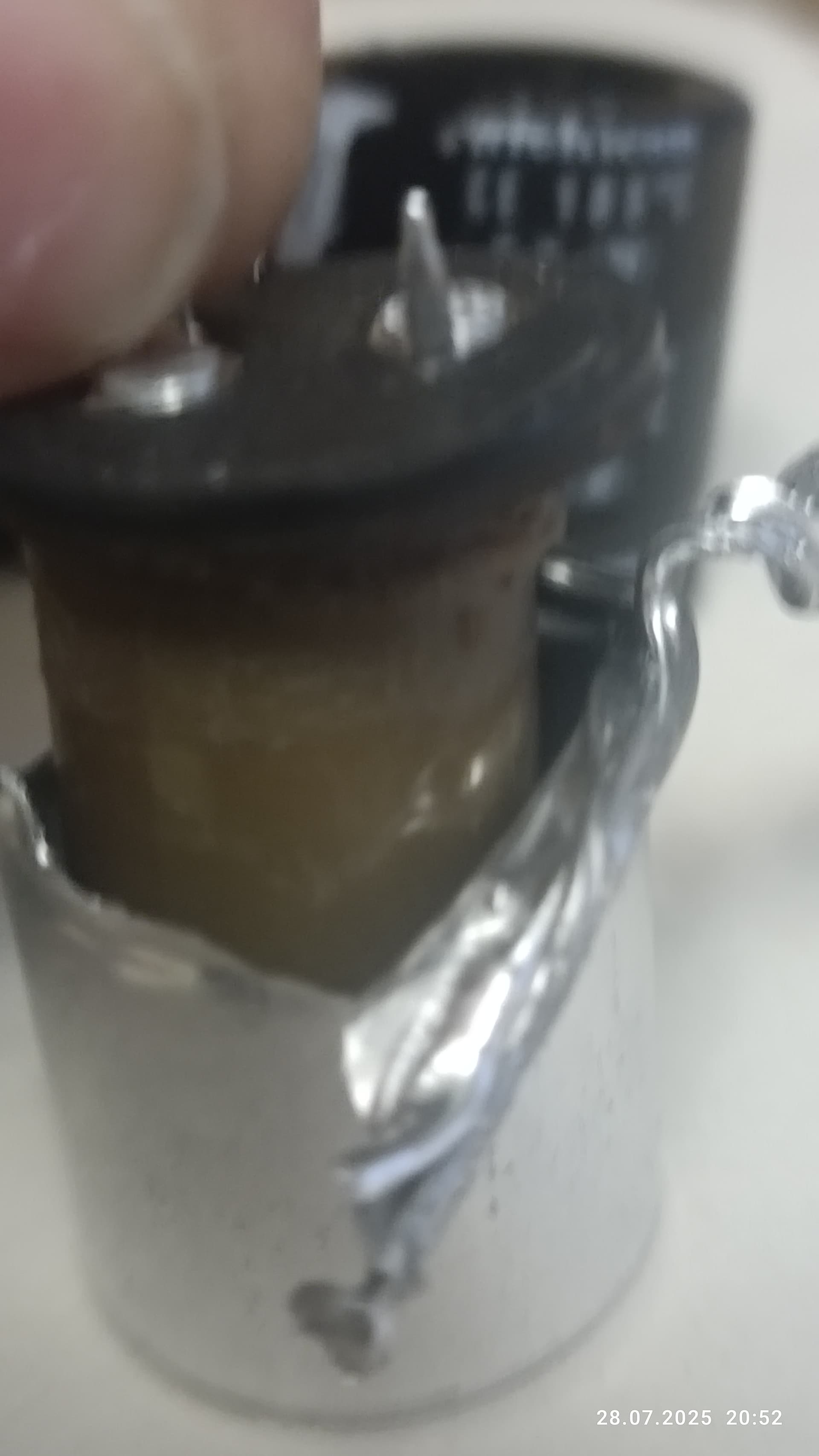

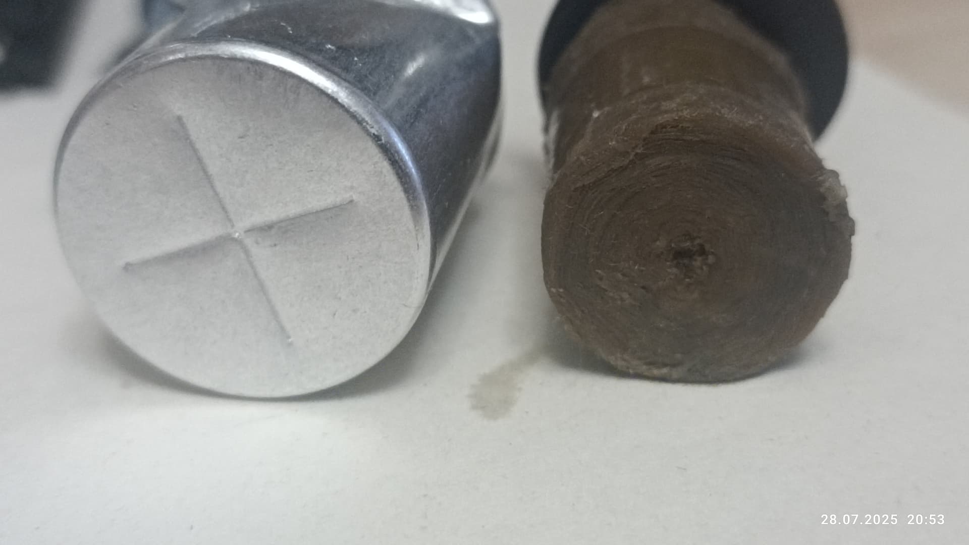

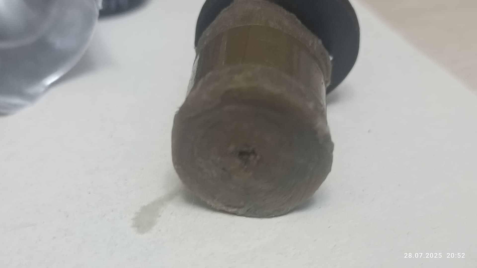

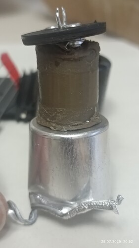

вскрытие показало )
Диаметр внутренней намотки значительно меньше самого корпуса.
и сам внешний вид внутренности наводит на заключение,что CAP не оригинал.
слабонервным и людям с неуравновешенной психикой не смотреть)

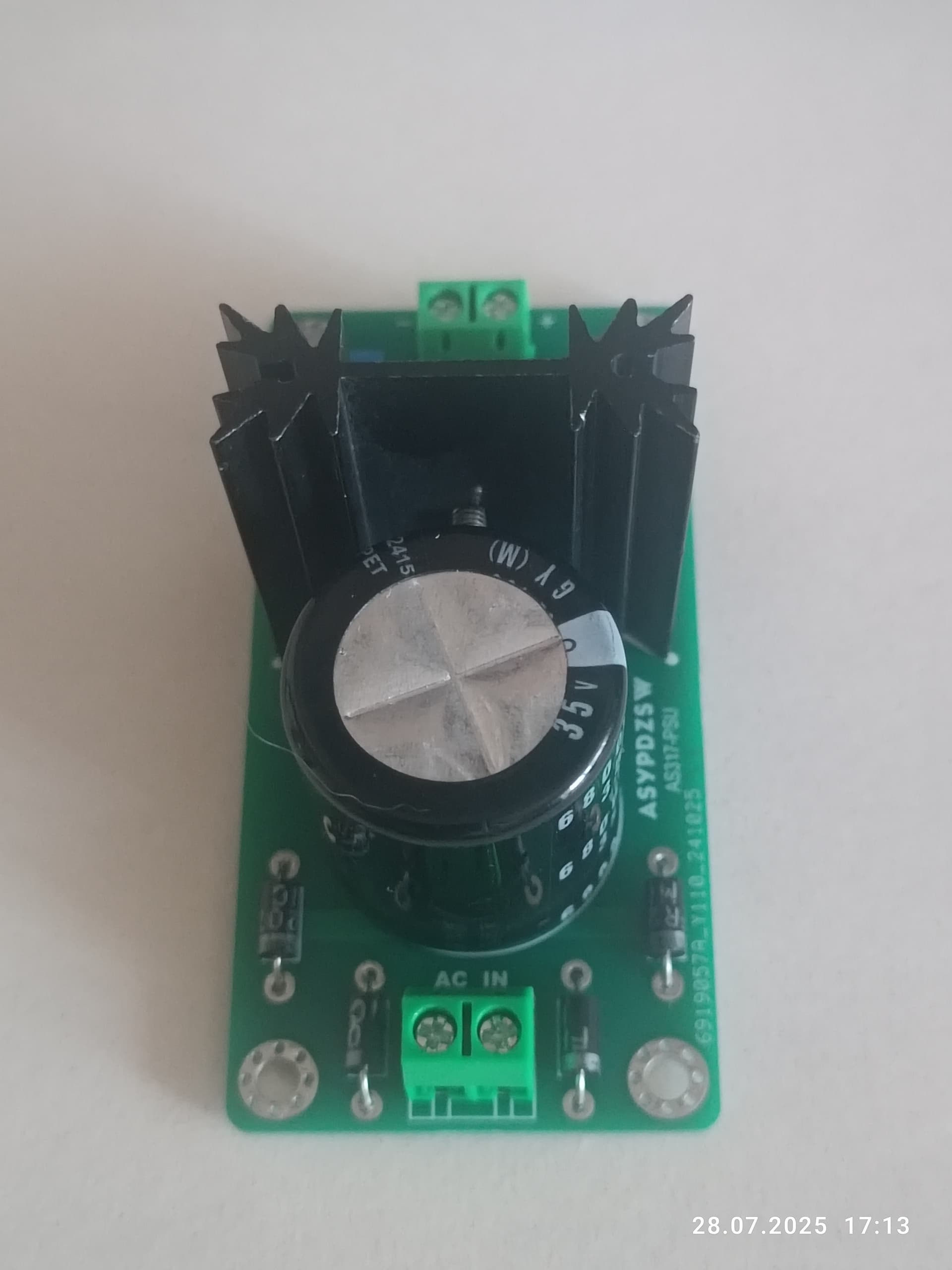

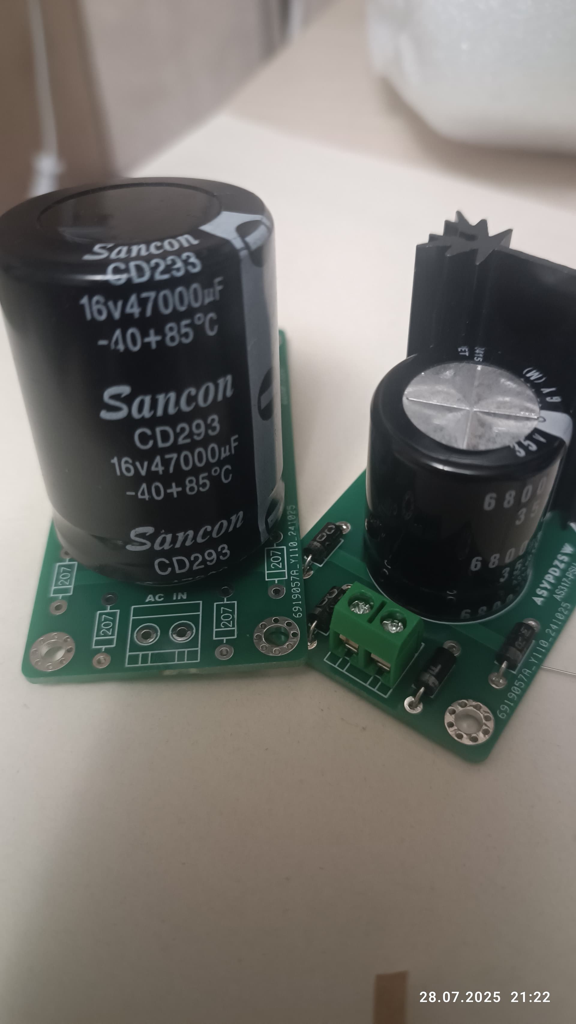

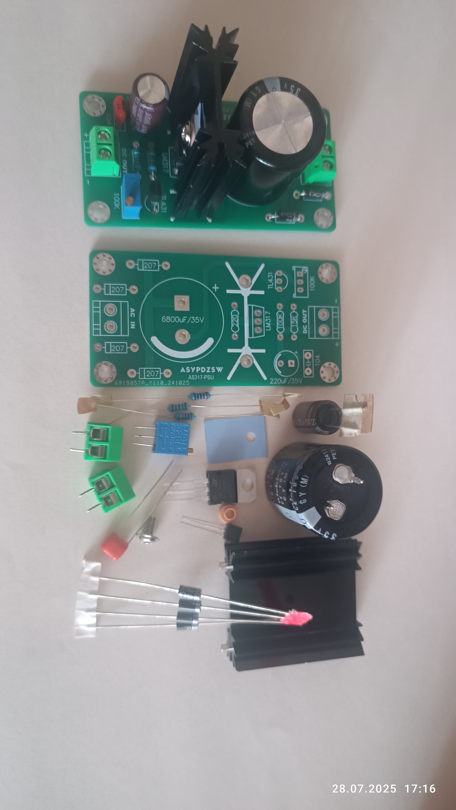

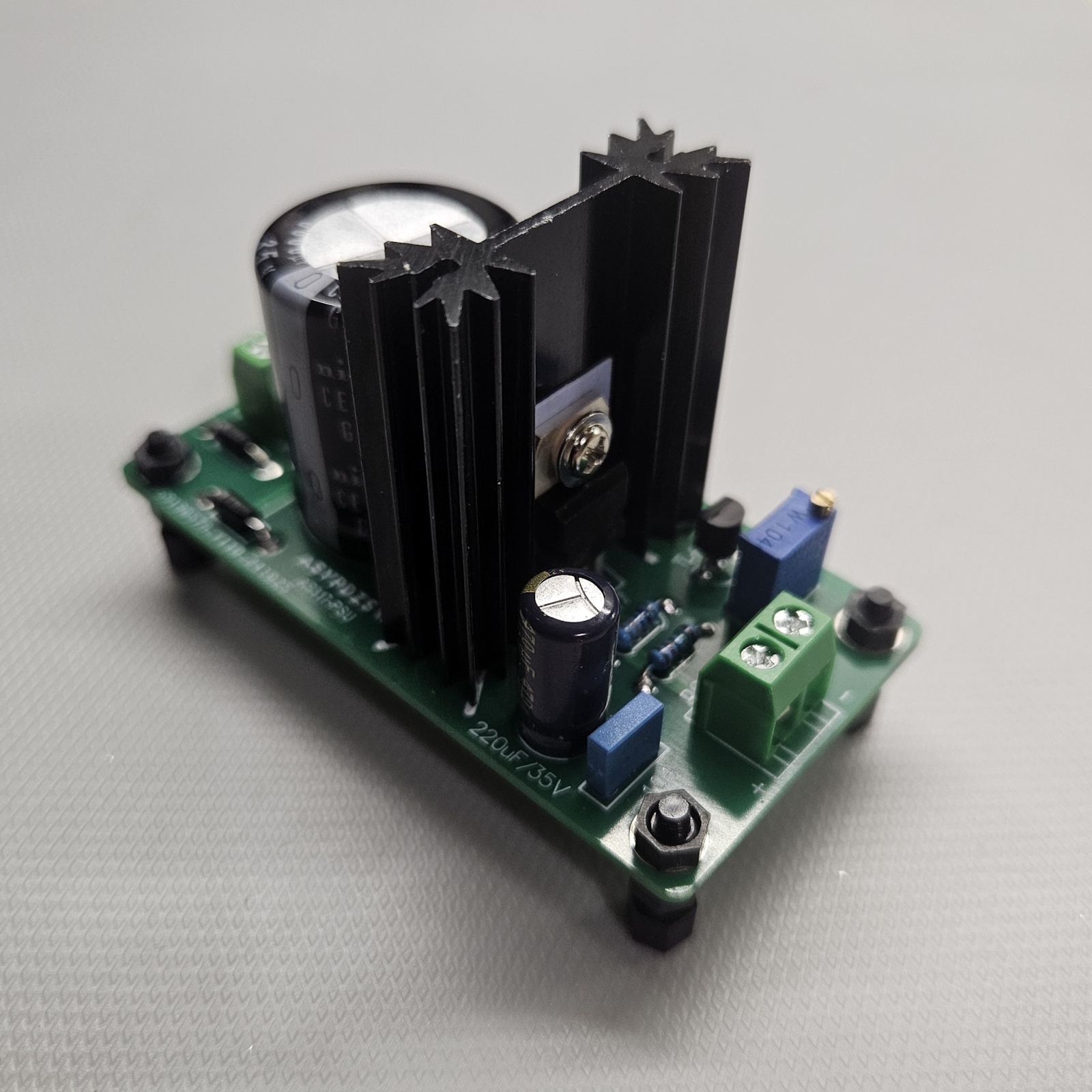

Я заменил диоды на шотки и обе емкости мелкие на свои из закромов, большую оставил пока что, по показометру там все как то очень хорошо, пусть и не оригинал (есть большой шанс что в реале там емкость на меньшее напряжение), заменил бы и ее, но дома не оказалось крупных емкостей с таким шагом выводов.
Потестил немного, но жду подходящий под 5 вольт транс, мои все слишком мощные и не менее 12 вольт, греется стаб при большом падении напряжения на нем знатно и радиатор даже такой не особо справляется.
смущало изначально в большом cap (набор для пайки), то что при горизонтальном положении на плоскости в момент его “перемещения” в доль оси - кондесатор всегда стремился остановиться в одном и том же положении. это навело на мысль ,что внуренности в неотцентрованы.
всрытие это подтвердило.
Банки-неваляшки в общем то встречаются. Лежит в загашнике вроде бы JB именно такой.
На али эти конденсаторы продают пачками, прямо в отзывах народ пишет что они по размеру даже разные попадаются :))
