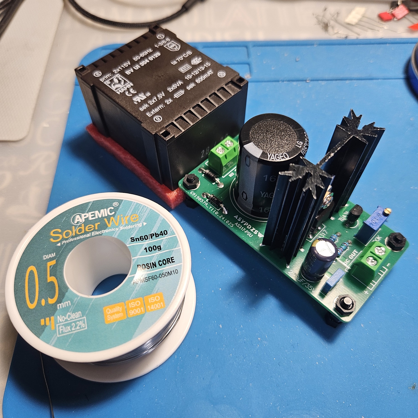

Поменял фейковый Nichicon на Yageo 16V 10000uF /22х30 (LG016M10K0BPF-2230)
Стоит копейки, как раз для этого стаба под 5 вольт.
За одно новый припой попробовал. Припой тоже годный. Надо еще взять Sn63Pb37.
у фейкого жуткое esr. тоже поменял на другой.
С показаниями у моего экземпляра все даже отлично, но так как неизвестно что там, лучше и не пользовать вовсе, в особенности если нужно напряжение больше 5 вольт. Перелицевать могли что угодно.
Подцепил трансформатор, настроил под нагрузкой 5.1 вольт, держится как вкопанный, только вот стаб, как по мне, слишком теплый.
Входное напряжение 8.4-8.8 вольт, нагрузка в пределах 0.4 ампера, разогрелся до 47 градусов.
У меня в моих поделках обычно похолодней бывают, но в общем норм. Посмотрим, может и стабилизатор поставлю из своих запасов :)))

держит температуру в пределах 50 градусов, пока что не превышал, но в закрытом корпусе явно будет больше.
PS
таки разогнался до 55 градусов

у моего фейкого nichcon намерял esr 0,3 и емкость в пределах 4700. (заявленная 6800)
у yageo esr 0,043 и емкость 4500(заявленная 4700)
У моего странного Nichicon чересчур хорошо 7200uf и esr 0,05 :slight_smile:
может это 25/8200 перелицованный, они как раз 25х30 бывают :)))

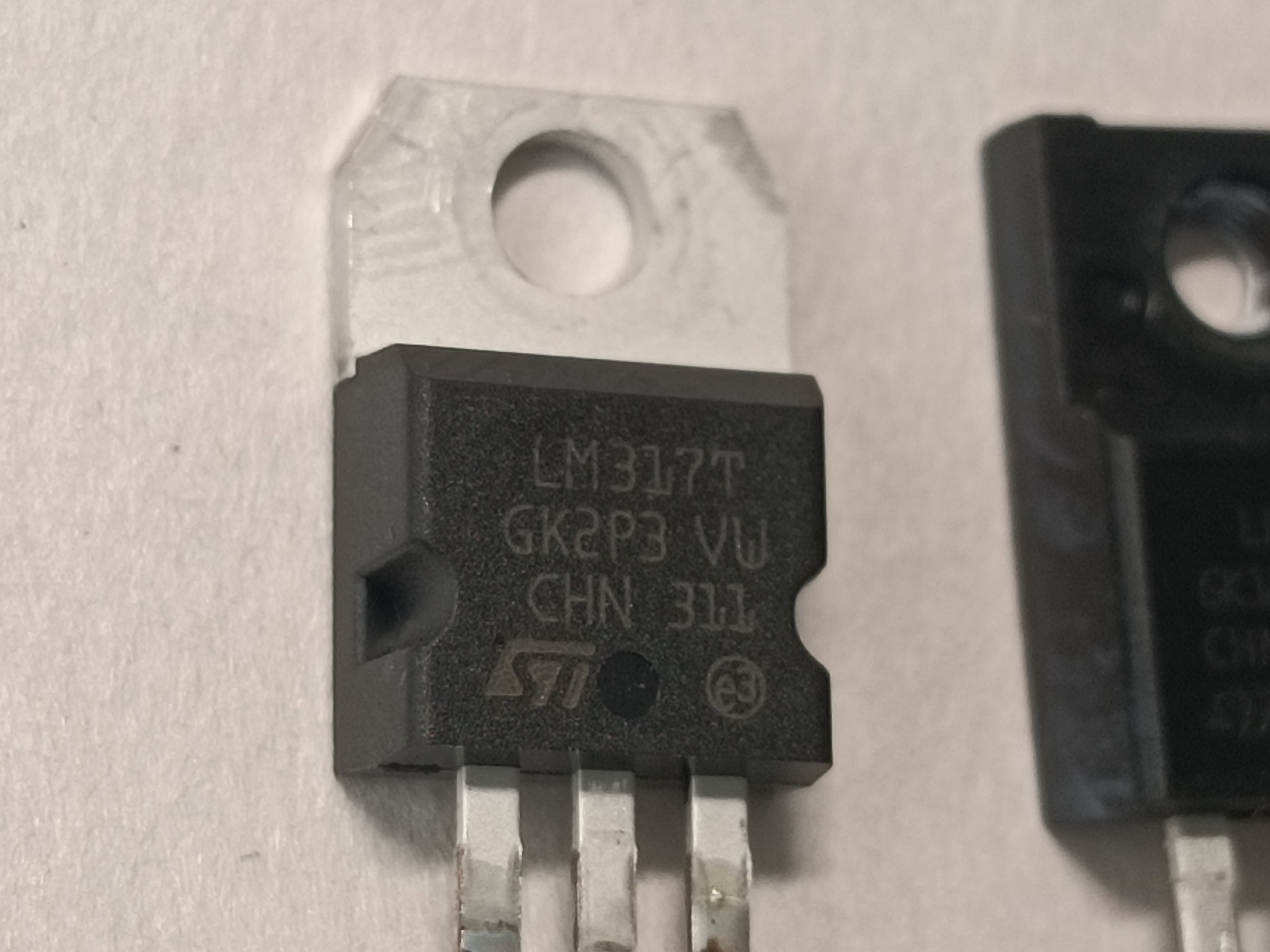

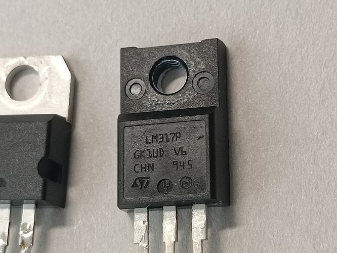

Имел подобный опыт с похожей китайской платкой, 317 оказалась фейковой или дефектной, заменил и стала еле тёплой.
Дело не в стабе, я кстати его тоже заменил.
Похоже чувствительна к нагрузке эта реализация.
Ради забавы подключил NEO3, он ее еще сильнее разогрел а с ULTRA холодная :slight_smile:
Ладно, пусть будет, может куда сгодится а пока в коробку к другим линейным стабам отправляется, которые сейчас не пользую.
Тоже выпаял . Такой в стоке стоял.
Впаял версию P.
