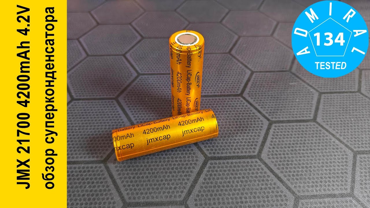

И тем не менее, аккумные технологии развиваются.., не ссорьтесь парни!))
И сопротивление почти низкое (и шумы наверное)… Стоит курить, не отмахивацца))
В общем. занятное видео про литий-графен:
