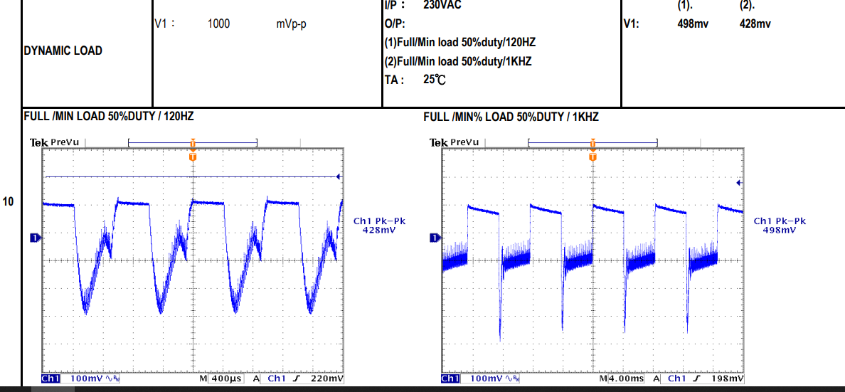

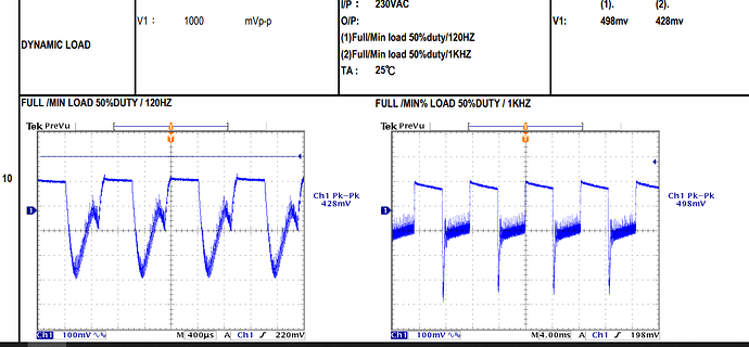

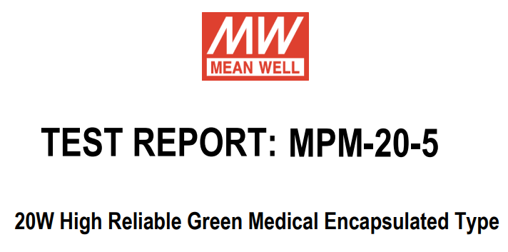

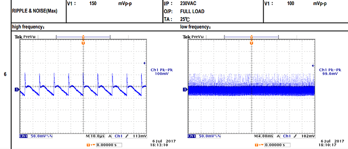

глянул я, что из себя представляют БП MEAN WELL. На офф сайте есть даташиты. Смотрю инкапсулированный мед грейд 20 ватт - как раз что надо мне было бы, но уже не надо :))) Комментарии нужны?

Все медицинские и прочие “продвинутые” источники Mean Well это не про минимально возможный шум а про сертификаты безопасности, которым они соответствуют.
Если посмотреть внимательнее в бюджетную линейку, некоторые будут кратно лучше :slight_smile:
