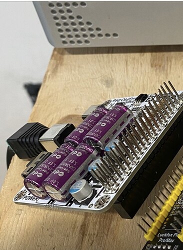

С тоналкой можно работать. Поставить Блекгейты в блок питания везде и они заметно изменят тоналку, придав большей солидности звучанию, но сохранив высокое разрешение.
Есть ли более бюджетное решение по конденсаторам?
Вряд-ли, другие конденсаторы звучат как Блекгейты. Там же уголь в конструкции.
В цап-е и дальше в аналоговой части тракта. Там гораздо шире диапазон возможностей - например применить эквалайзер.

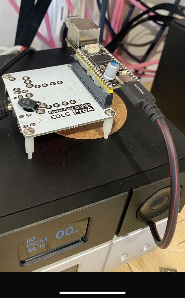

Пока могу судить только по неполноценным приготовлениям питания для лиса, а это аккумы литий семейства в двух вариантах подключения – напрямую и через (дешёвую) плату преобразования напряжения. Кондёры на лисе имеются, стабилизаторов LDO нет. Неизменно вывод по USB в USB/SPDIF конвертер с изоляцией. Полновесно судить о «характере» звучания пока было бы не корректно. Наблюдаются определенные минусы и плюсы, но это пока рано выносить в выводы.
Но(!) так же не услышал ни «светлый» характер звучания, ни «подрезку» баса. Напротив, бас порой очень глубокий, буквально «инфра».. Женский вокал так же порадовал (и даже до мурашек, – субъективно, это хороший признак)

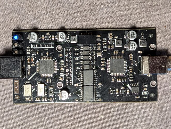

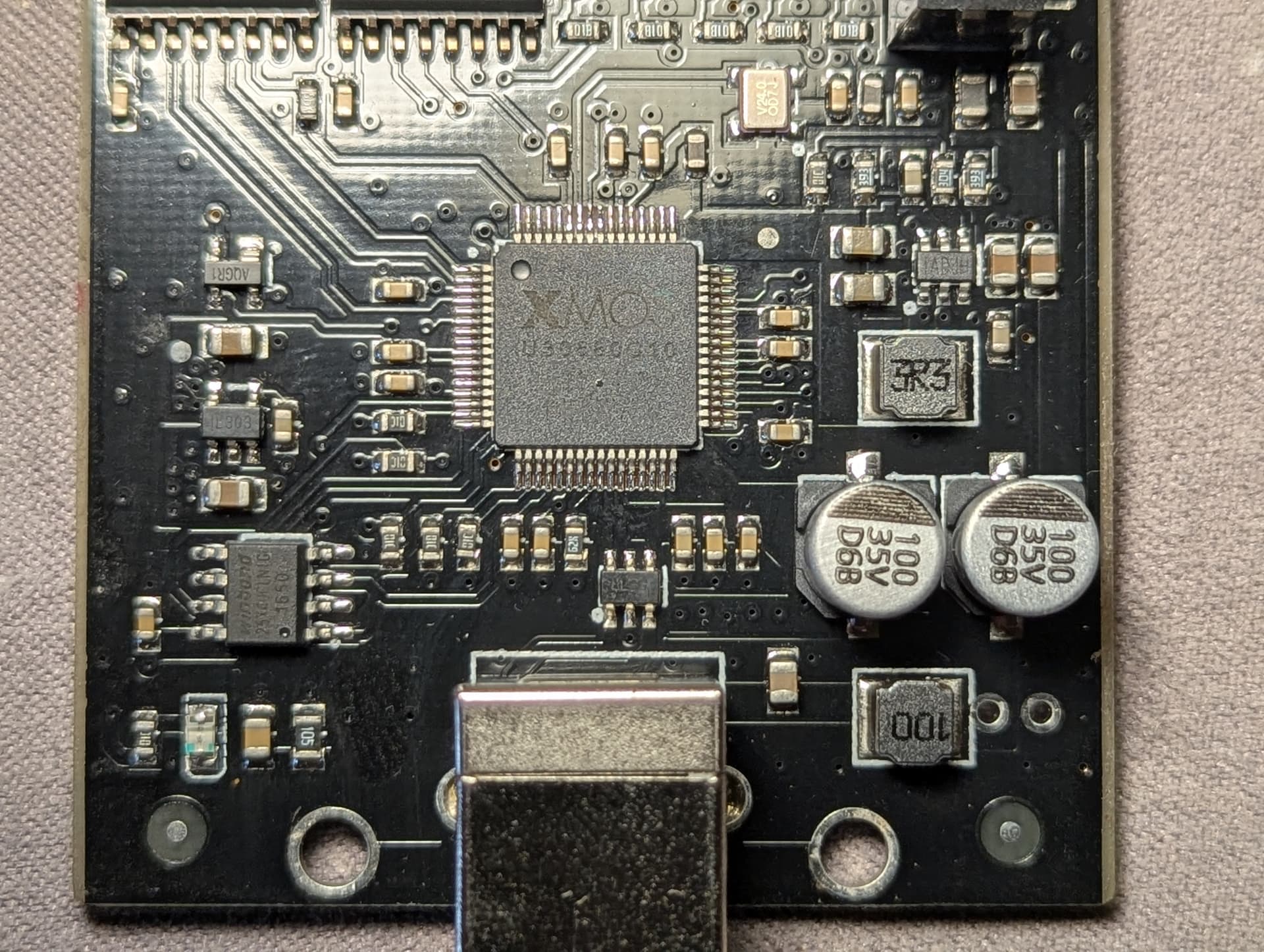

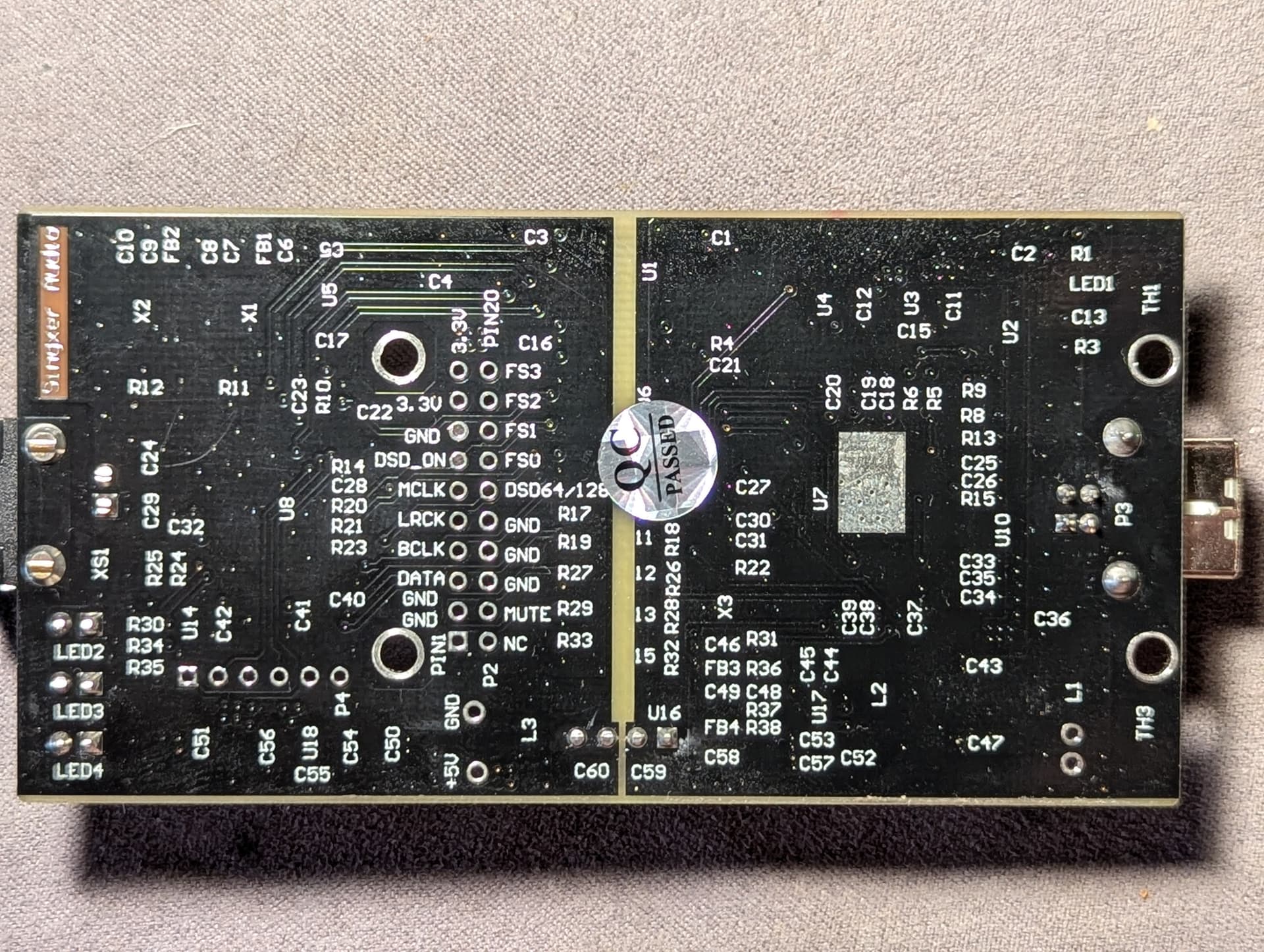

Товарищи, я таки намедни спалил USB вход, – в угаре экспериментов не подумав головой, что usb/spdif конвертер более 5,1 вольта на входе своем не вывезет, а подавал 5,2-5,3 с аккумов.
Питание конвертер получает и светодиод питания горит, но как ЦАП в системах не определяется.
Может есть кто-то, кто захочет/сможет отдиагностировать и починить?
Глазами ничего не вижу..
И вдогонку вопрос:
На выходной половине есть гребенка i2s – к ней Лиса не подключить же?
Заранее благодарю за любые идеи.
Пару дней, как получил. Шикарная замена powerbank, использую для питания свистка usb. Жаль, что ничего компактнее не нашел. Звук “вырос” во всех отношениях.
