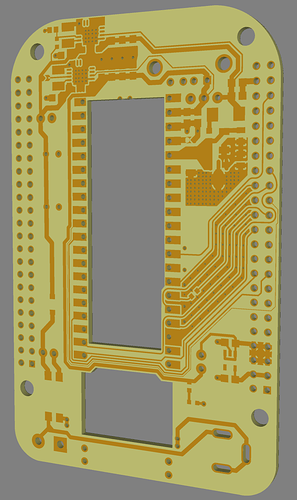

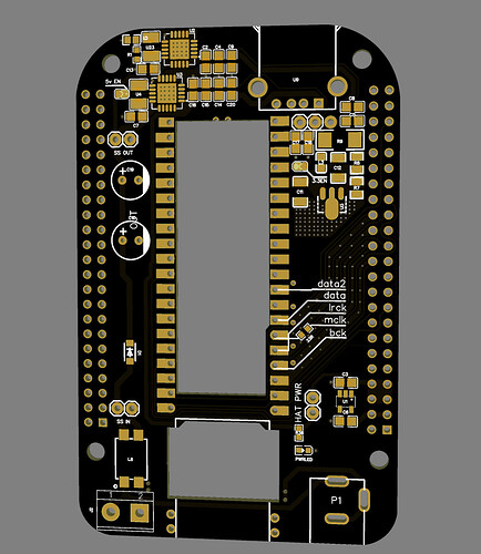

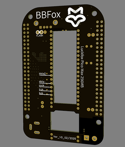

В общем все, готово, ждем примерку от Владимира на листочке и в путь на тесты!)

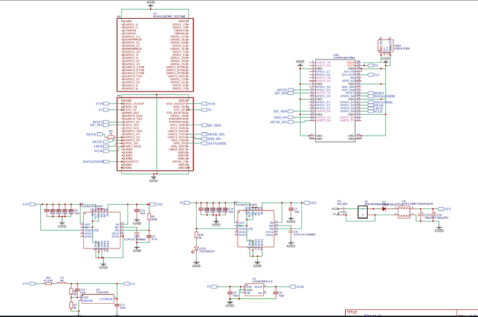

Пожалуйста если по схеме есть пожелания, просьба озвучивать- я не спец в ББ(( может стоит еще какие-то линии протянуть до лиса.
После проверки выложу герберы, можете собрать плату самостоятельно.
