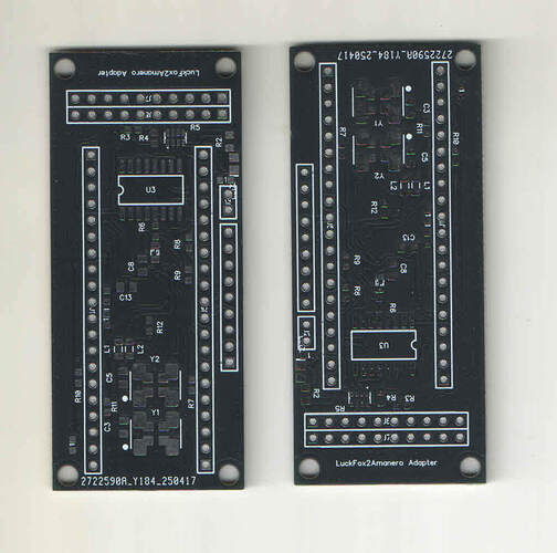

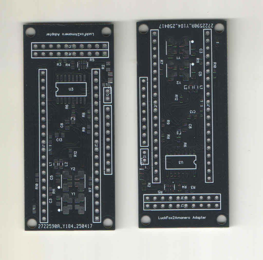

Пришли платы очередной версии адаптера LuckFox2Amanero.
Схема LF-Amanero-v3-Scheme.png — Яндекс Диск
Отличия от предыдущего варианта (если ничего не забыл)
  • добавлены резисторы подтяжки к земле DSD_ON и MUTE
  • добавлена возможность отключения DC-DC на 3V3 лисы и питания от стаба на плате
  • выведены на дополнительную (боковую) гребенку сигналы I2C
  • предусмотрен джампер, соединяющий 39 и 40 пины лисы.
    Пока, естественно, не проверены.
