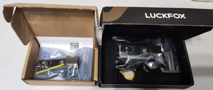

Прислали мне нового лиса, на этот раз пришел в фирменной коробочке, внутри батарейка :+1: а вообще она нужна? Это наверное для часов?
Ultra?
Привет. Из-за бытовых забот выпал из темы purefox. Павел научил выдавать mute сигнал?
Да.
Для часов. Не нужна.
MAX
Слева али, справа озон, но с озона шло дольше.

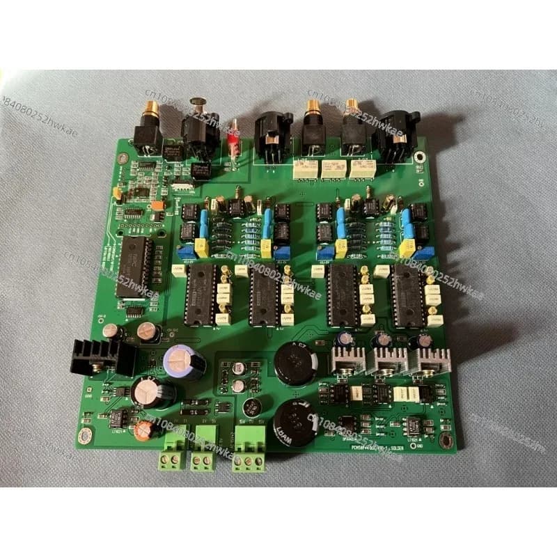

Приобрел по случаю такую вот плату с PCM58
https://aliexpress.ru/item/1005009863778886.html
Примечательна тем, что есть I2S вход в формате пинов Аманеро (или близко к тому)
из минусов, китайцы реализовали автоматический выбор источника.
И что бы этот I2S вход заработал нужен контрольный сигнал высокого уровня (3.3V) на 1й пин гребенки.
И если бы использовал только Purefox, то и фиг бы с ним - замкнул и забыл.
Но мне еще и coax нужен.
И вот вопрос - как-то можно взять у Лиса высокого уровня сигнал, когда он что-то вещает в шину I2S?
Такого сигнала нет.
Просто тумблер поставьте.
Тумблер не феншуйно :slight_smile:
Насколько программно сложно реализовать вывод 3,3V на какой нить пин Лиса?
При наличии сигнала на шине I2S?
Посмотрите исходники и оцените.
Можно взять 3.3 вольта с Пина “3.3”. Тогда SPDIF будет включаться, когда обесточивается Лакфокс
