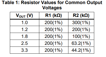

Я могу его сдуть и подать на его ноги, сколько там надо? 3,3, или 1,8? Судя по дш на MP1605GTF 1,2В 2А, 2 ампера точно не надо, 1,2 мне есть где взять. Посмотрю по резисторам в фидбэке.
