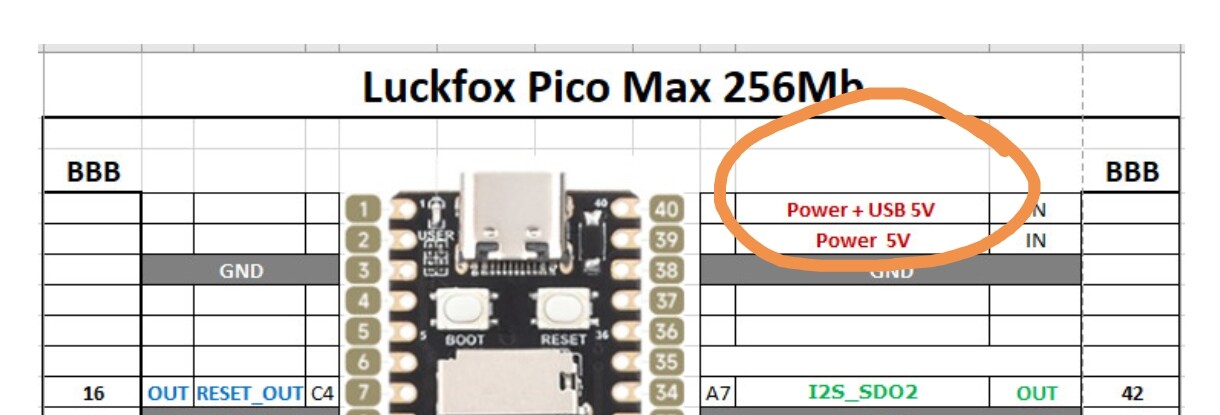

При присоединении питания на 40 или 39 пил в одном случае есть на усб питание +5 вольт (40пин) это универсальная схема или в каких то случаях необходимо отсутствие 5 вольт на усб?
А как на ультре? Там один варнт, там есть 5 вольт на усб или нет?
Не необходимо, а полезно.
Есть
понял, спасибо!
