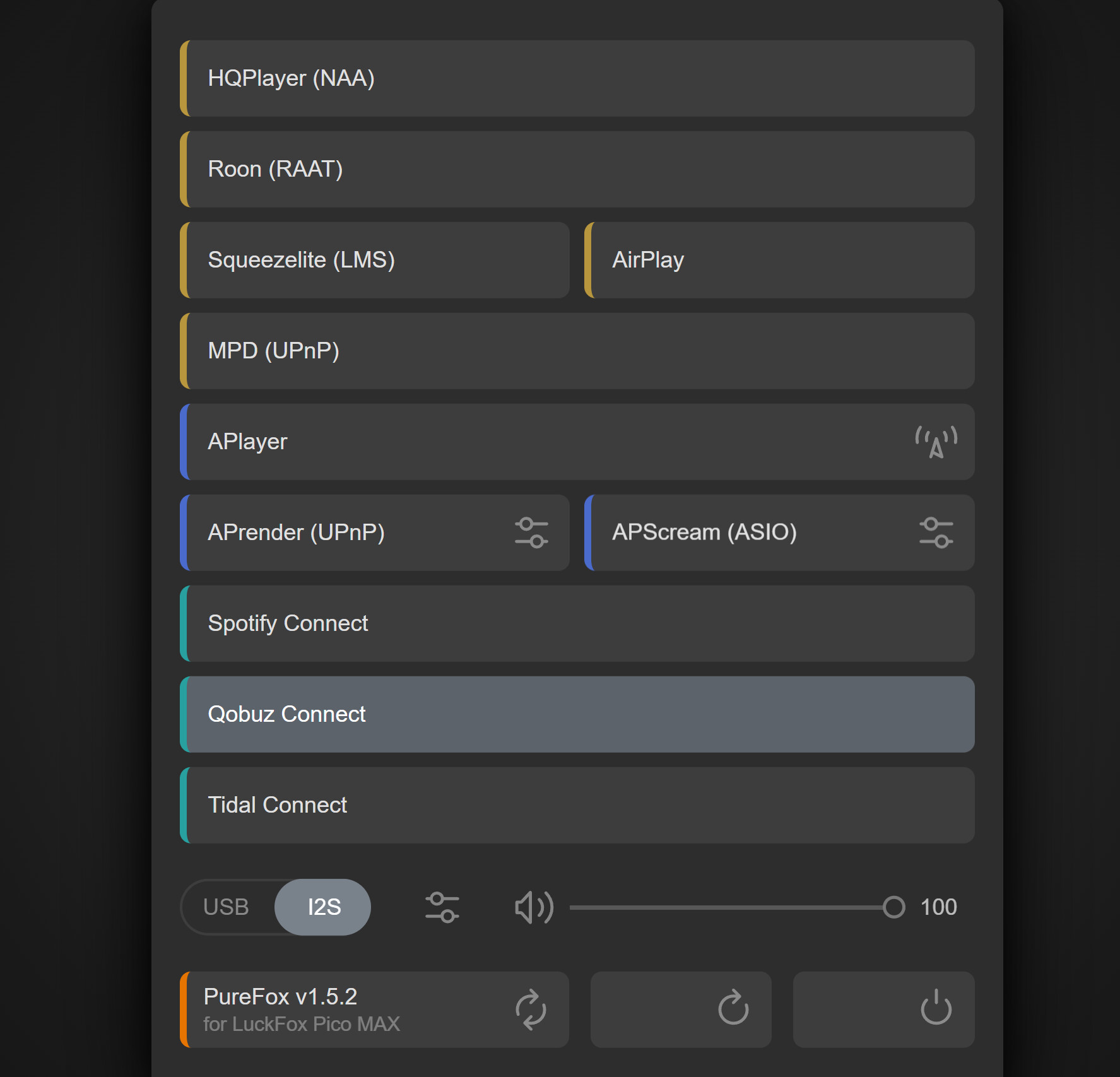

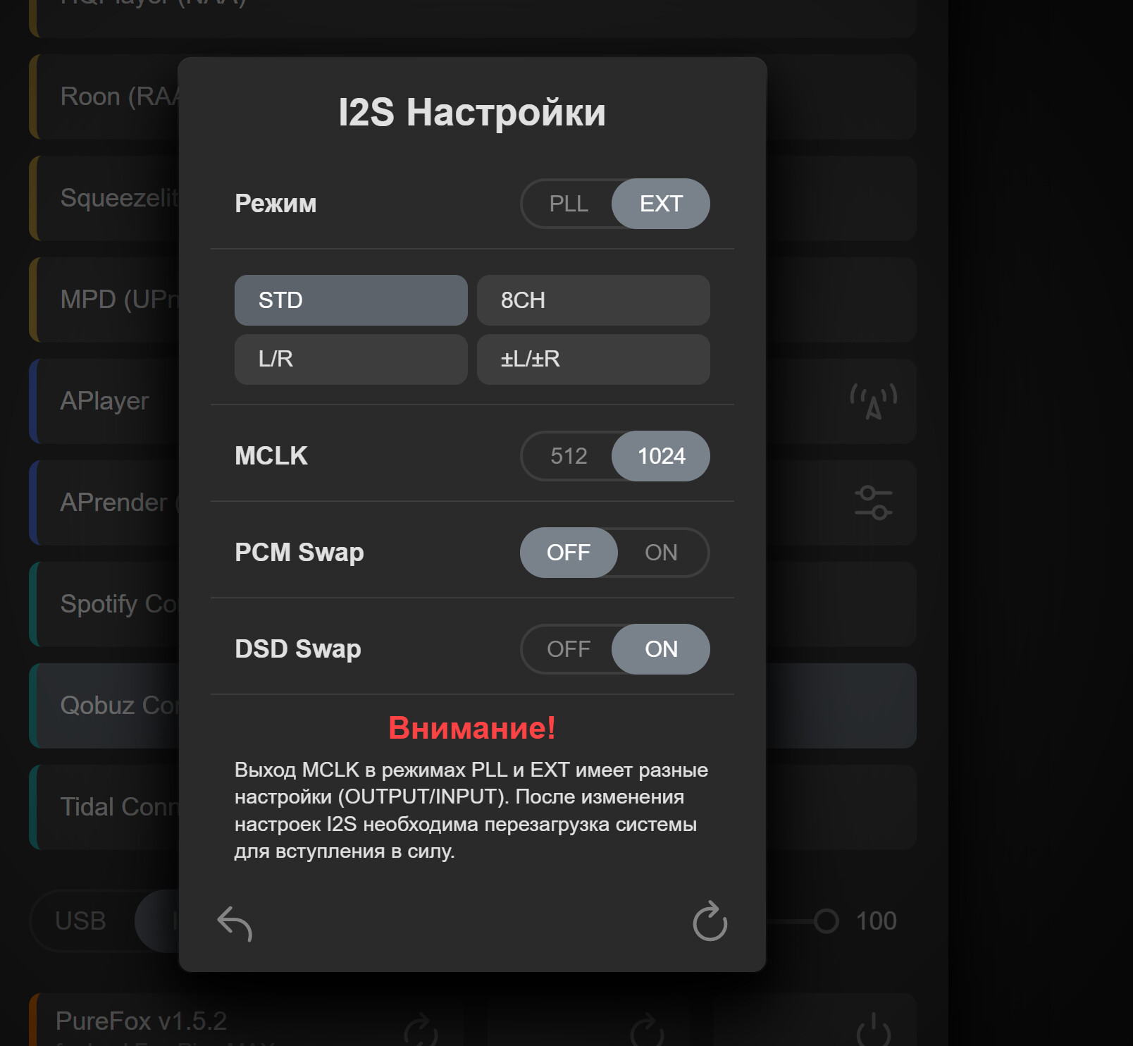

Так товарищи, нашел глюк.
Отваливается кобуз коннект после простоя и не запускается до перезагрузки устройства, в режиме I2S 1024fs EXT CLK при этом в меню QC значится как запущенный, в приложении QC виден, ползунок двигается- звука нет.
  1. Устройство bbfox
  2. Версия прошивки 1.5.2
  3. Перечисление модификаций прошивки через SSH, если они были. нет
  4. Участвующий в проблеме рендерер/приемник. QC
  5. Выходной интерфейс I2S
  6. Скриншот основного экрана.
    9
  7. Скриншот настроек I2S, если выше выбран I2S.
? Тут может вмешаться “сеть”…
я проверю, но не в моем случае 99,9%, на PLL проблем нет.

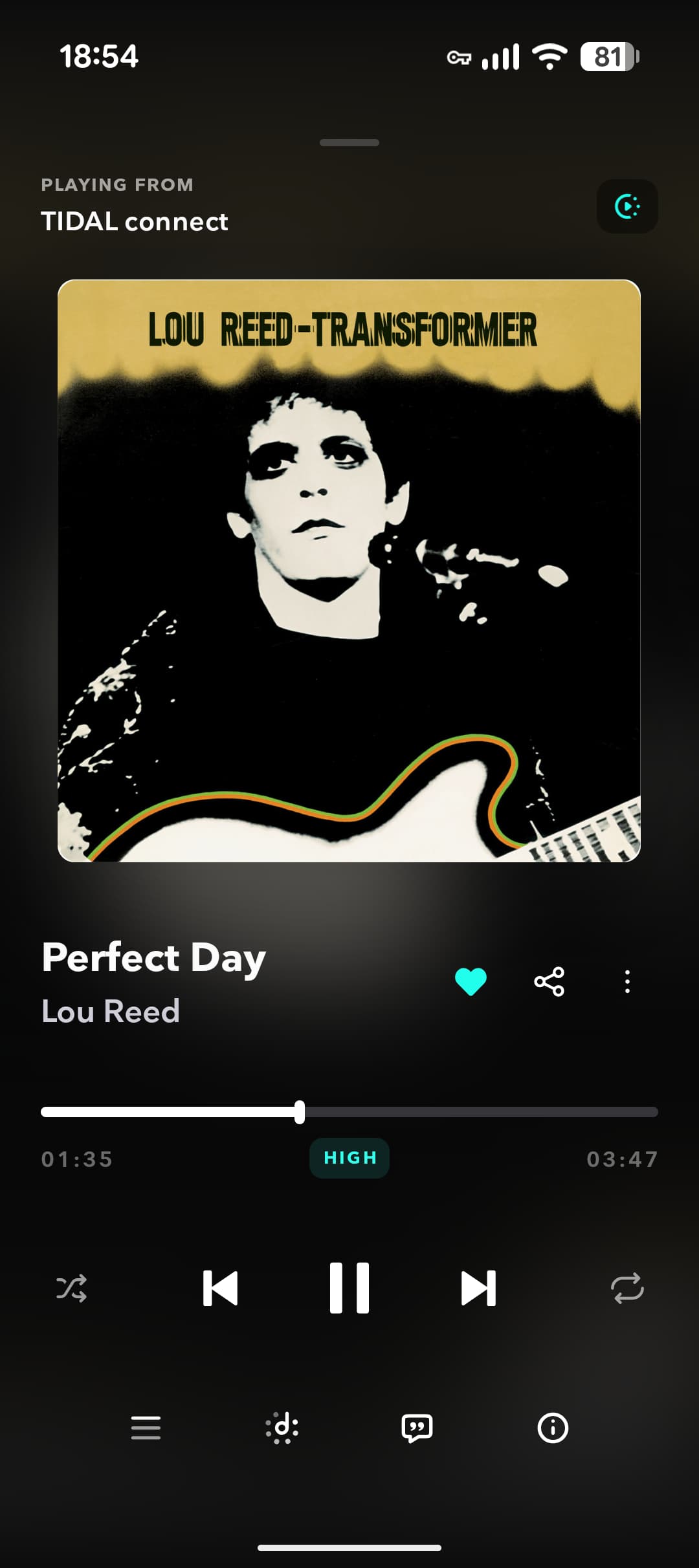

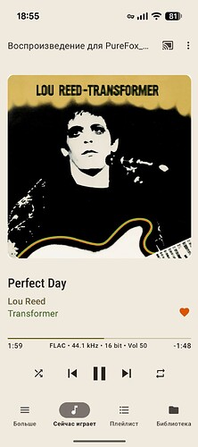

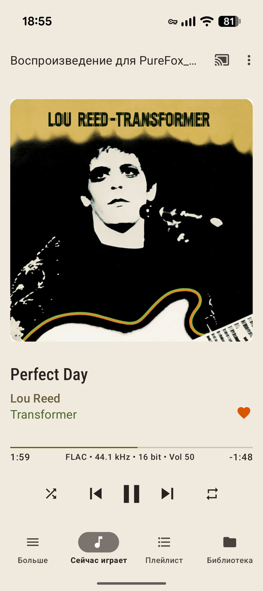

  8. Скорее не проблема, а желание узнать, проигрывает ли лиса потоковый звук с Tidal выше чем 16 бит 44,1 кГц, и если да, то куда копать? Ни через Tidal connect, ни через UPnP (через бублик) больше чем 16 bit не идет. С той же задачей Wiim Pro справляется.
  9. (первый скрин с wiim)
Не будет наш Тидал играть более 16 бит.
Очень старый клиент. А другого нет.

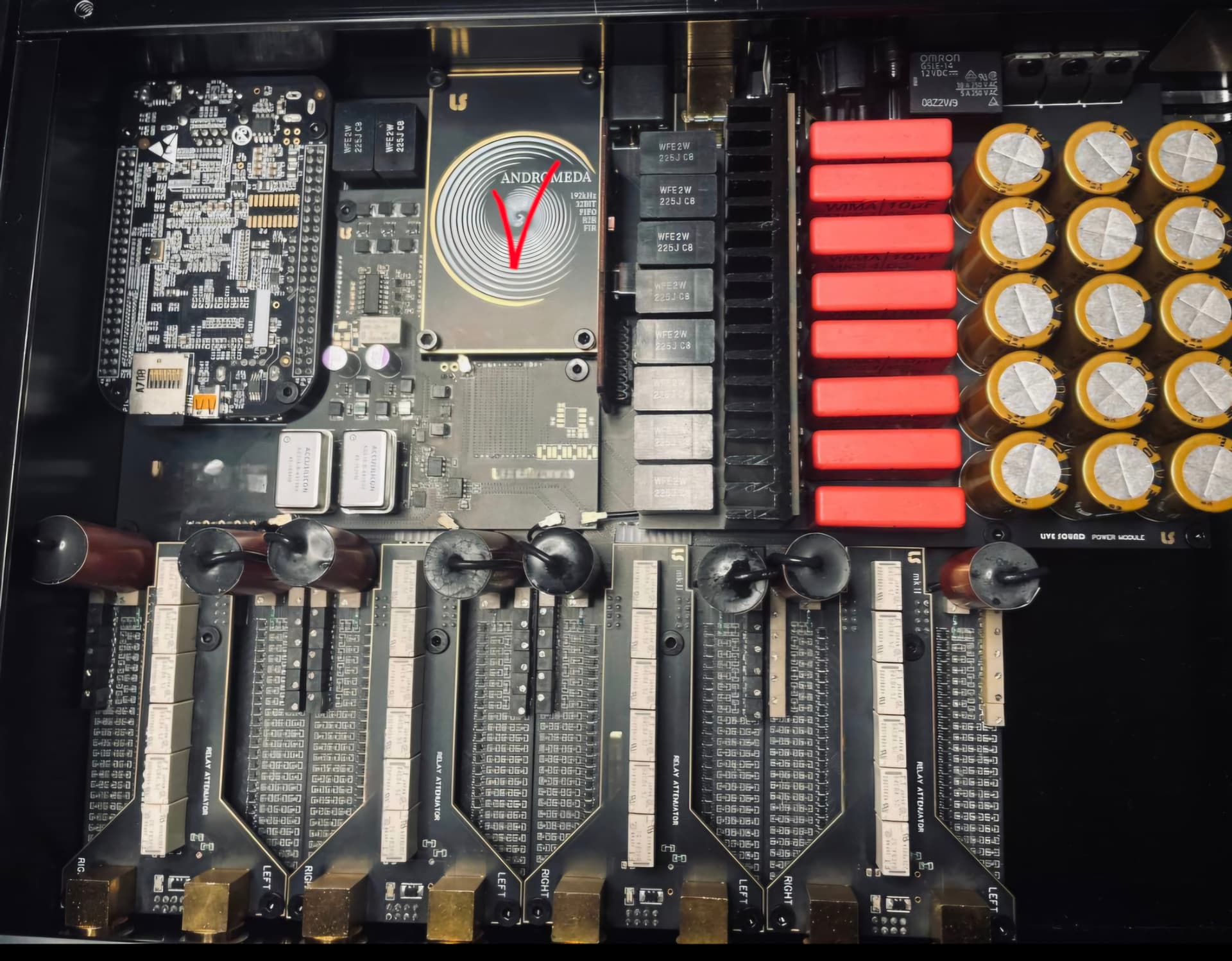

Можете подсказать имею устройство beglebone-reclocker с клоками на 22и 24 -dsp с фильтрами- цапы r2r.Вопро вот в чем решил потестить за место бигля Fox ставлю в режим i2s ext 512 играет быстро ,ставлю 1024 медленно. Перевожу в Pll все нормаль. Что не так может быть?
Оформите “проблему”, как написано в шапке темы. В т.ч. про DSP поподробнее. Приложите схему соединения.
Как вариант попробуйте попереключаться исходя из следующей идеи - “один тумблер - одна перезагрузка”. Т.е. переключились с pll на ext - перезагрузили. Потом переключились с 1024 на 512 - снова перезагрузили.

Схема. Сигнал с Fox идет на dsp SHARC в slave режиме с реклокером клоки стоят на 22.579 и 24.576 софтова делается фильтрация и дальше на цапы по канально. Цапы R2R.
Подсоединения Fox сделал по пинам из вашей темы .
При каждой смене настройки перезагжуграю устройство
Проблема/ в режиме ext 512 играет быстро 1024 медленно в режиме PLL все нормально. Можно подробней о этих настройках
Возможно ваши клоки хотят инвертированный сигнал выбора сетки
Видимо нужно добавлять настройку инверсии этого сигнала в драйвер…
В ближайшем апдейте сделаю.
Я не могу его убрать из цепочки на нем завязан софт, с биглем все работает

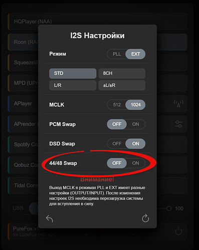

Красная галочка это дсп
А я со своей стороны уберу из веб интерфейса 44/48 Swap. Кому нужно, через SSH эту настройку один раз поменяют.
Оставьте, пожалуйста. По мне, - так удобно. Мне кажется, нужно меньше обращать внимания на проблемы у пользователей, которые не связаны с лисой и её ОС - всем мил не будешь. И все понимают, чего стоят заявления “звучит плохо” в непрямом сетапе.
Сорри за оффтопик.
выскажу своё видение всех этих тонких настроек. убрать их всех на отдельную страницу, как в Pure для Beagle. Тем, кому надо, пусть набирает адрес и правят, что хотят. Потом откатывают и снова пробуют… Надо развивать причинно-следственную связь у пользователей, что б думали…
