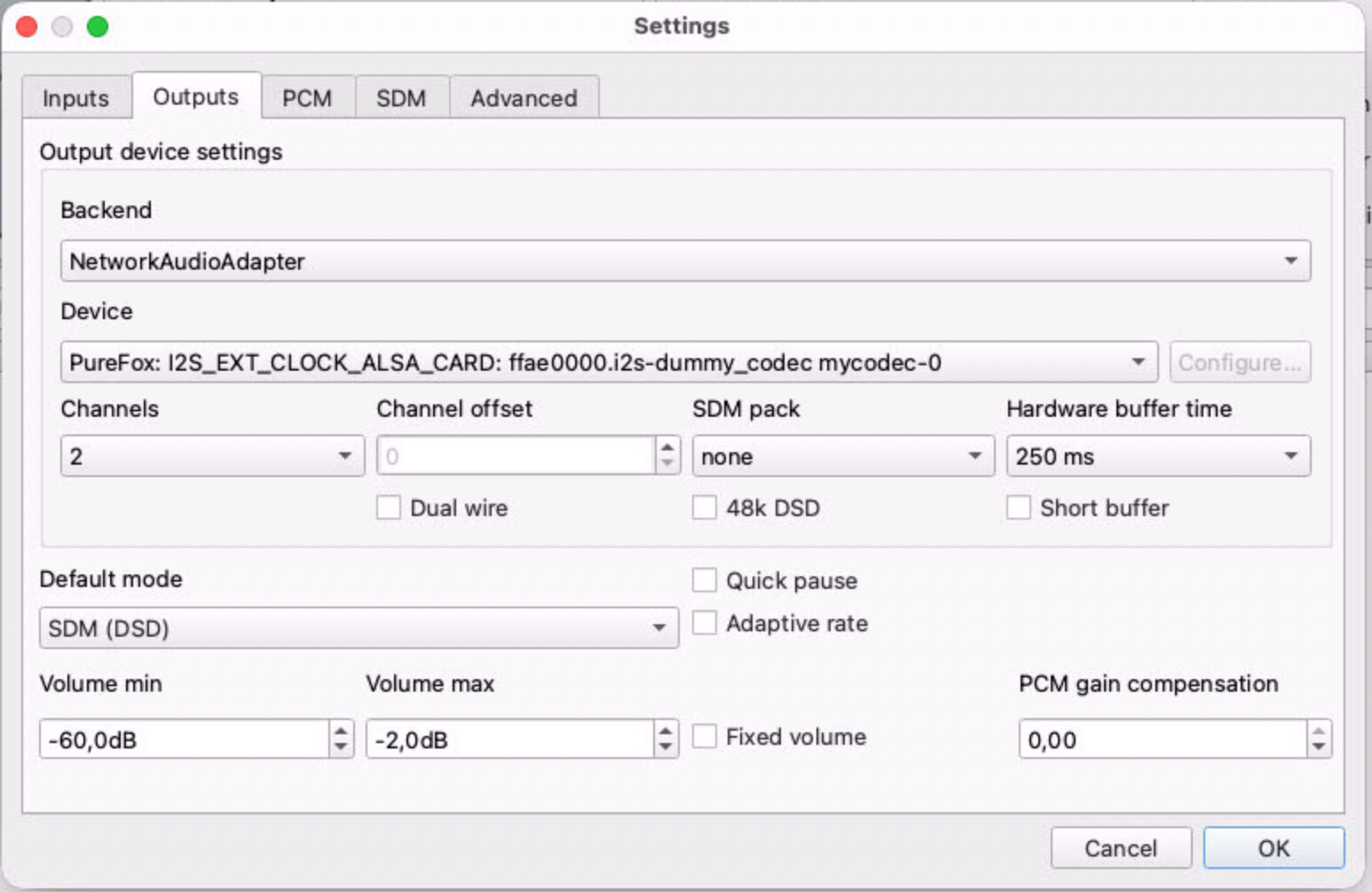

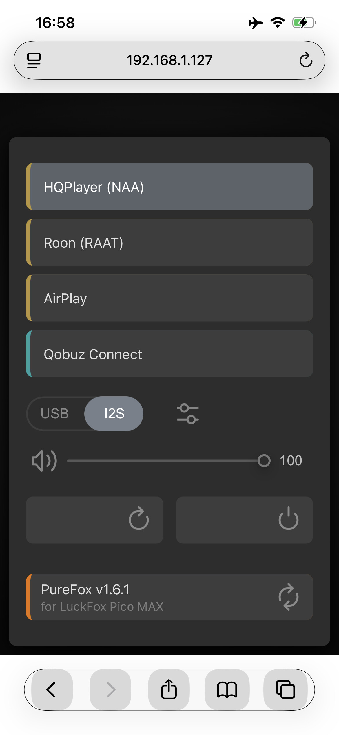

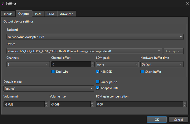

11. При обновлении на версию 1.6 (версию 1.5 пропустил, о ней не могу сказать) появились два громких щелчка, возникающие при переключении некоторых треков. Заметил, что они возникают, когда переключается с треков в hq качестве на стандартное (но не всегда, иногда переключается без щелчков). При той же конфигурации и тех же настройках в версии 1.1 такого не было, но такие же щелчки были в случаях, когда hqplayer разрывал коннект с максом. Скорее нужен совет, что сделать, чтобы щелчков не было.

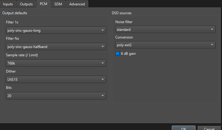

Попробовал при очередных щелчках поставить один фильтр и на sq, и на hq (hqplayer почему-то пишет, что фильтры для hires применяет на поток выше 50 khz, а на деле и на 48 khz). Шелчков не было. Может, частный случай, продолжаю наблюдать

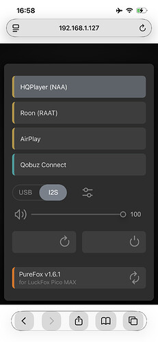

Qobuz Connect

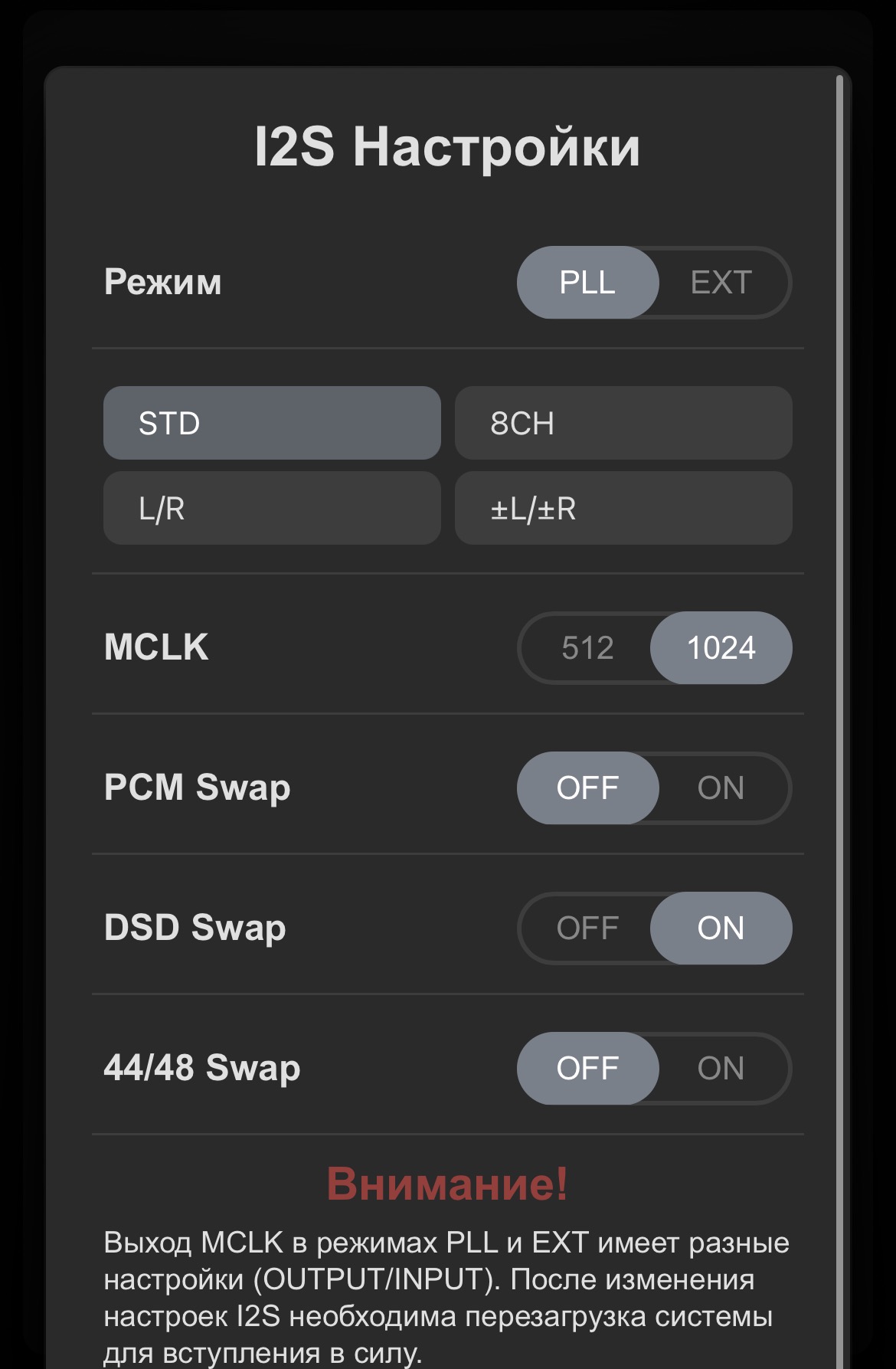

I2S
PLL, 1024

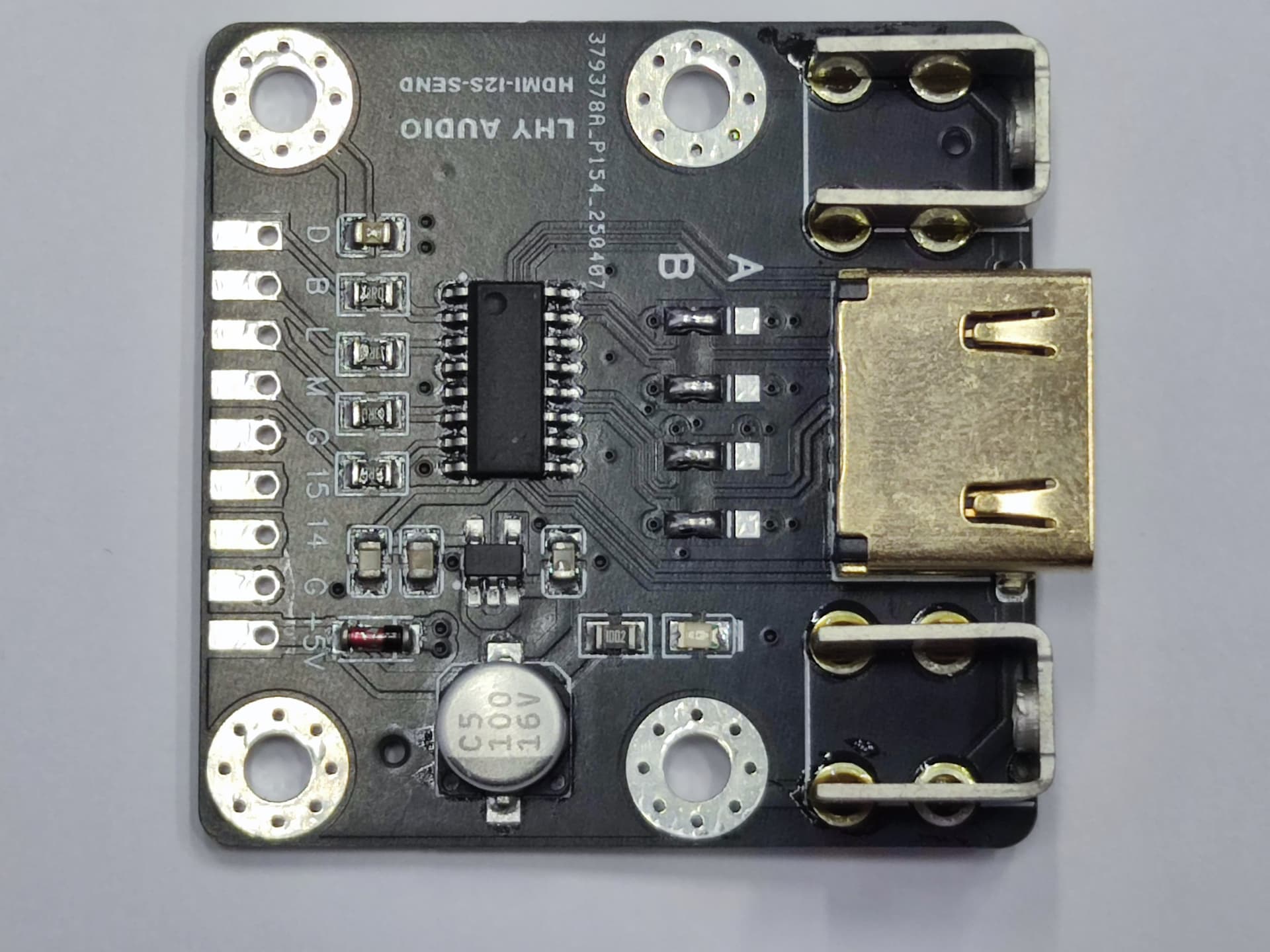

В Qobuz Connect при переключении на следующей трек в начале тишина 2 секунды и уже потом играет музыка. При использовании Qobuz через mConnect (upnp) даная проблема отсутствует. ЦАП - Denafrips Pontus 15th. Подлючение через i2s с помощью платы трансмиттера lhy (припаяно под PCM)

Предполагаю, что дело в Венусе - включено что-то типа PLL и время тратится на какую-нибудь подстройку.
