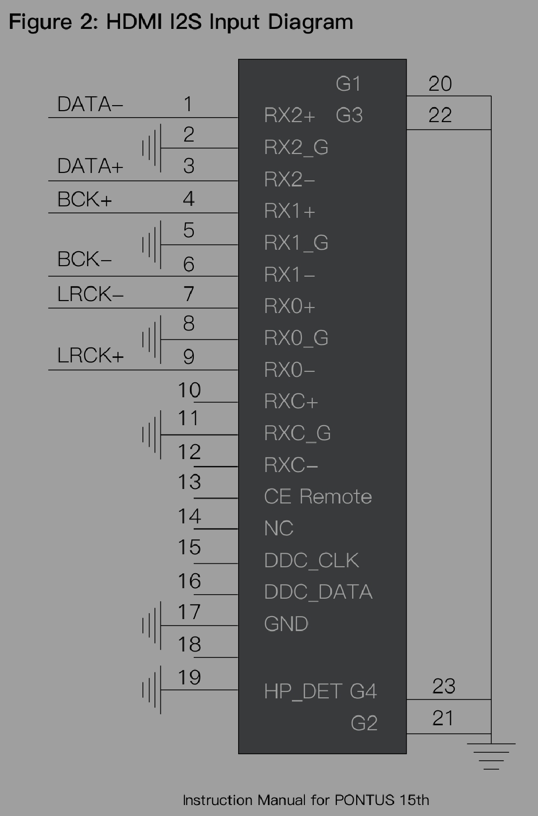

В образце, что дал послушать тоже mute отсутствует (нужно припаевать к разъему HDMI на 16 контакт) … на паузе есть щелчки (Qobuz Connect), upnp на паузе без щелчков - тишина
Мьют нужно припаивать… Он работает в прошивке. Только вопрос - работает ли онив Денафрипсе
На May такая же фигня с включенным PLL.
Должен работать - 16 контакт задействован
Да, денафрипс поддерживает
Не уверен - что это за сигналы?
Больше похоже на I2C…
Надо при возможности припаять и проверить работу

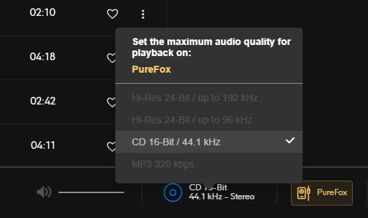

  1. Пропали опции хайреза в QC, есть только 16/44, хотя при переключении на другие устройства, включая телефон, хайрез играет, но при переключении на PureFox остается только опция 16/44. Проблема появилась на днях, ранее много месяцев сетап работал без нюансов.
  2. Лисица подключена напрямую в роутер через кабель в стене.

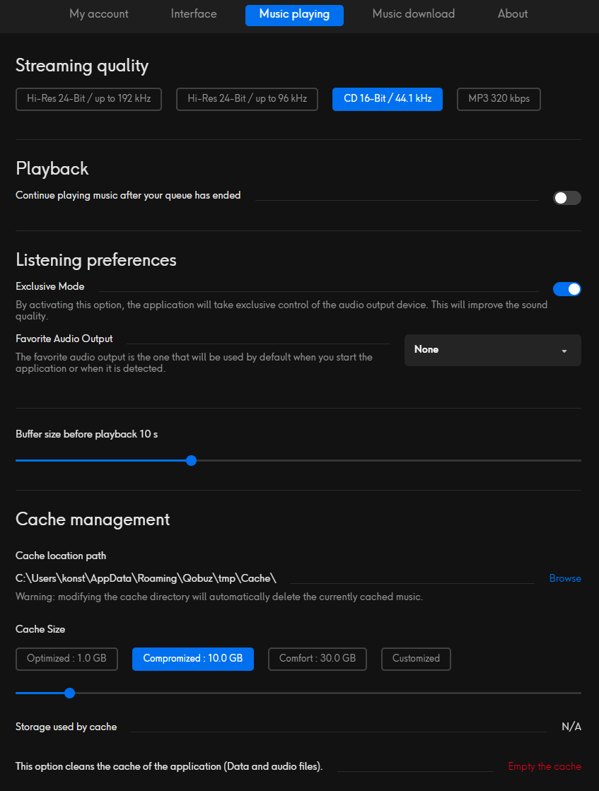

Покажите настройки родной программы от Qobuz, из которой ведется вещание.
У вас десктопная версия или мобильная?
Опции с другими битрейтами не дает выбрать (хотя если переключиться на телефон, дает выбрать любую опцию). Пользуюсь и мобильной тоже, но как там найти такую страничку настроек, не знаю.
Какая версия ПО на скриншоте?

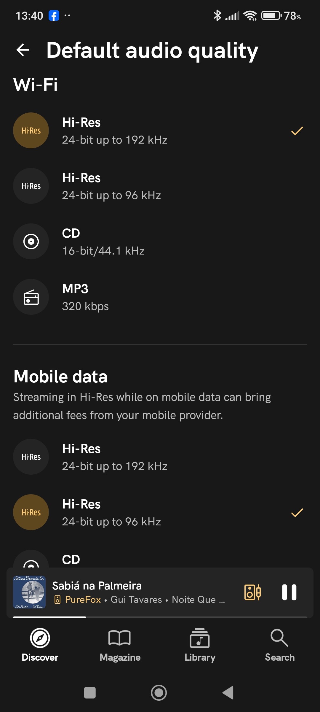

Покажите мобильное приложение в части настроек качества для WiFi и для мобильной связи.
Это версия десктопного Qobuz
Версия мобильного Qobuz: 9.4.0.0 (только что поставил 9.6.0.0., ничего не изменилось)
Вот так настроено для Wi-Fi и Mobile:

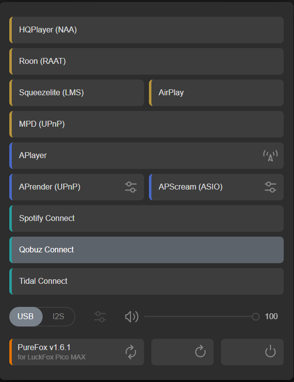

  8. Скриншот основного экрана
  9. Скриншот настроек I2S, если выше выбран I2S.
  10. Скриншот настроек рендерера/приемника -
