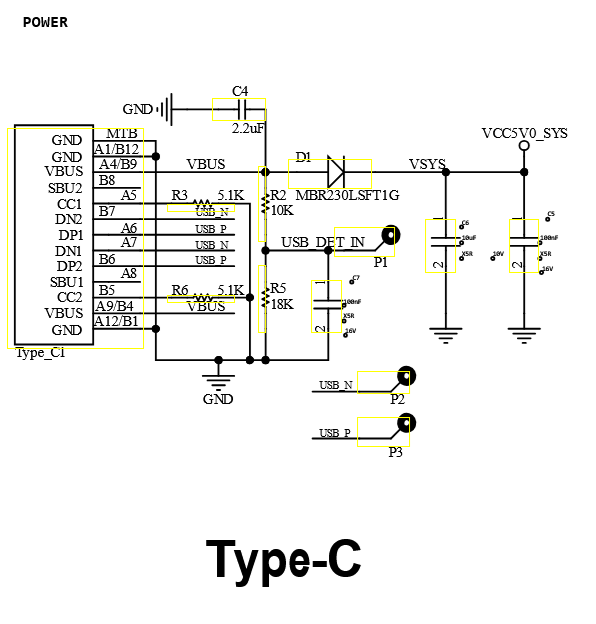

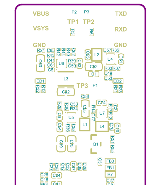

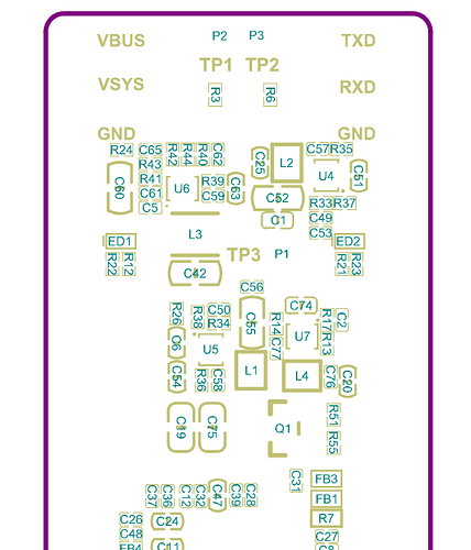

Поздновато наверное пишу, но на Максе под родным тайп-си разъемом, на обратной стороне платы, есть два тестпойнта, тр1 и тр2 если не ошибаюсь в маркировании. Это линии даты юсб разъема. То есть при желании можно взять короткий огрызок юсб кабеля, юсб-розетку на плате, любого удобного формата, и сделать юсб-выброс не трогая покалеченный родной тайп-си.
Нет не поздно, спасибо. Я пока так изогнул кабель, что ЦАП работает и я пока не трогаю его, пробую разобраться, почему QC не играет хайрезы, эта проблема на сегодня меня больше беспокоит.
Но вариант избавиться от адаптера USB-C/USB-A и напрямую вывести разъем USB-A с Лисицы мне нравится.
Вот фрагменты из технической документации на Макса.

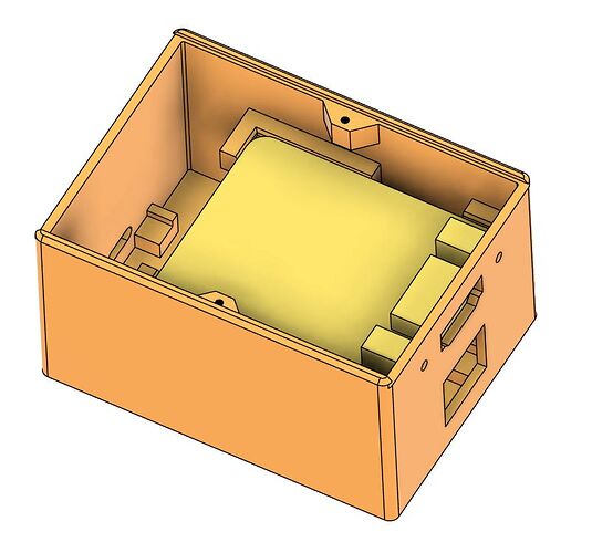

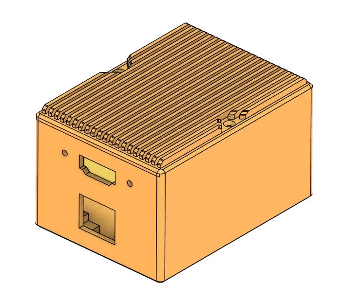

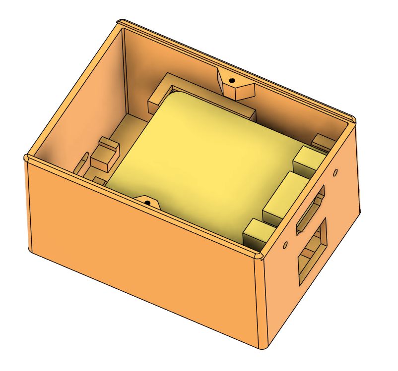

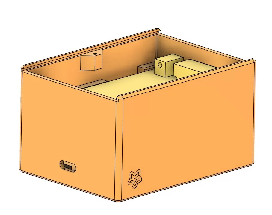

Если кому интересно, пытаюсь скомпоновать:
Нашли таки вектор лого лиса? или обрисовали?
Обрисовал
Коробочка я так понимаю под печать пластиком?

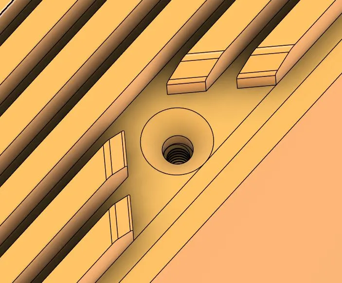

Ребра наверху – для красоты?)
Для красоты. Под алюминий
