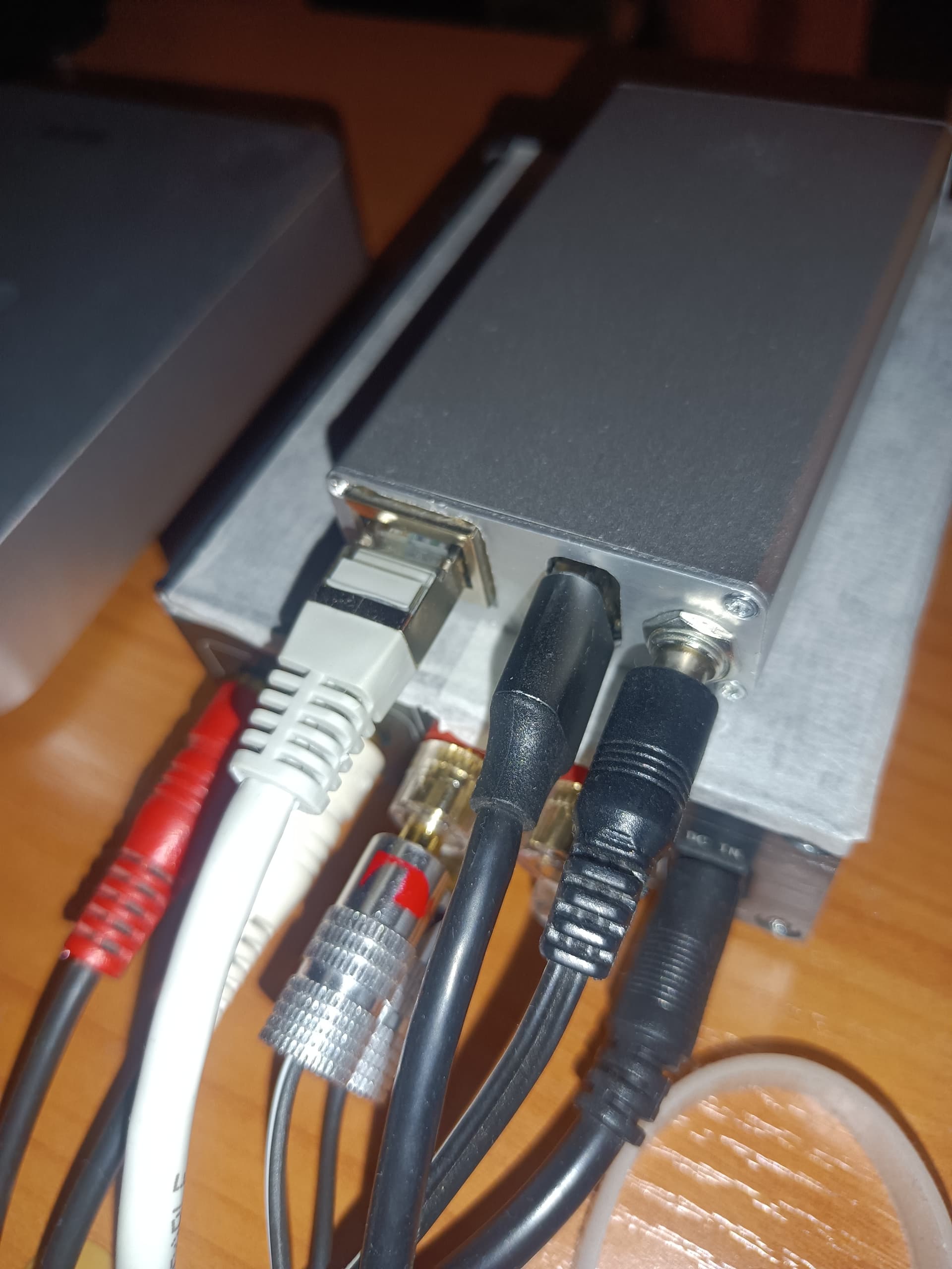

Я думаю, если у вас нет личного доступа к фрезеру, то фрезеровка такого корпуса из алюминия на заказ станет относительно золотой )
Напечатать пластиком — сильно дешевле
ребра сверху - отличный пылесборник
А вывод проводов с двух сторон Вам нравится?
Не понял вас
На макете выводы сделаны на две стороны. С одной стороны type С, а с другой Lan и hdmi.
Не лучше ли сделать все выводы для подключения проводов с одной стороны?
Я сам такой добиваю. Думаю, что классно должно быть…
Если ставить это на стойку, то да. Но у меня спрятано за шкафом. Концепция лиса мне нравится именно тем, что это, по сути, небольшой нарост на кабеле.
Такой какой?
Такой..Только классический, не NOS…

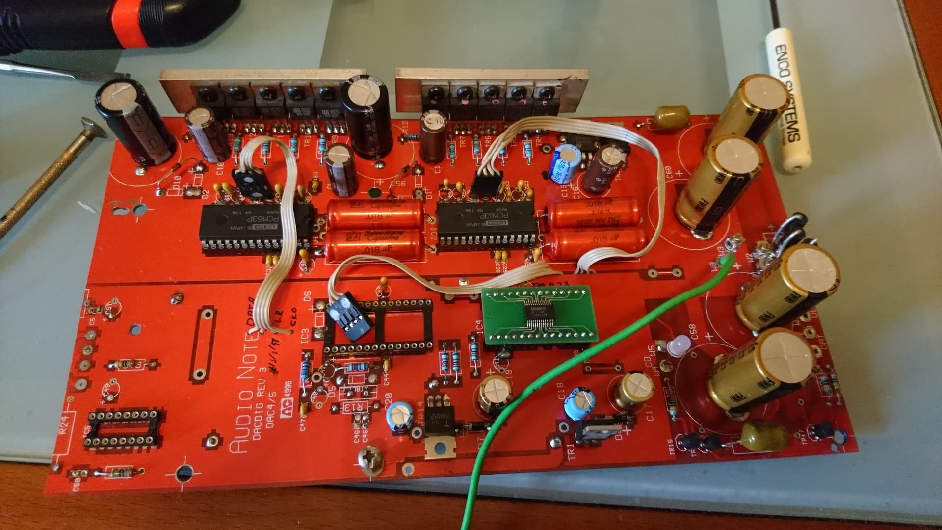

DAC1? Гдеж ты его откопал :+1: трансформаторы выходные в наличии? Или это индуктивности в стаканах?
https://c1.staticflickr.com/3/2016/32873776741_862e97a424_b.jpg
Это цифровая плата DAC4/5 , судя по надписи на плате.
Нет. Лампового выхлопа не будет. Будет NE5534+ГТС609.
На фото пермаллоевые стаканы, а вот что в них вопрос. Скорее всего индуктивности.
Я смотрю, Аудио Нотовцы не стесняются выхлоп с выходами чипов соединять длинными проводами.
Цифровая плата dac1-5 одинаковая для разных уровней, отличается только тип элементов, например в dac 1 обычные электролиты и конденсаторы, а в топах тантал и ворота. На первых уровнях в банках просто фильтры, трансы только на более высоких уровнях. Да и соединяется цифра и аналог на топе серебряным литцем…
С лисой споётся? Что там за ЦФ? Не могу разглядеть.
1700 в оригинале, на переходнике похоже на 1704/6
Чего бы не спеться? Тут вопрос больше в интеграции, SPDIF мне нужен.
Из 63-их пытались выжать 24X96, поэтому вместо штатных YM3623+DF1700 установлена пара DIR1703+DF1704..
А они разве больше не умеют?
